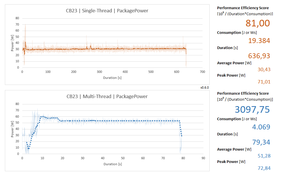

ja es sei denn man würde sich sinnvollerweise auf ein VSync/FPS-Limit von 60 oder 75 einigen dabei ;-)TheCrazyIvan schrieb:@Tiara G.
Freut mich zu hören.
Mit den Gaming-Benchmarks ist es so eine Sache: Elementar für die Vermessung ist ja, dass immer exakt die gleiche Arbeit verrichtet wird, was bei CB der Fall ist. Gaming Benchmarks ticken da meist anders, da ein schneller PC mehr Frames in der Loop rendert und damit auch mehr Arbeit verrichtet.
Zu Deiner GPU-Frage: Müsste ich nochmal schauen, ob das die von mir verwendete Bibliothek hergibt.

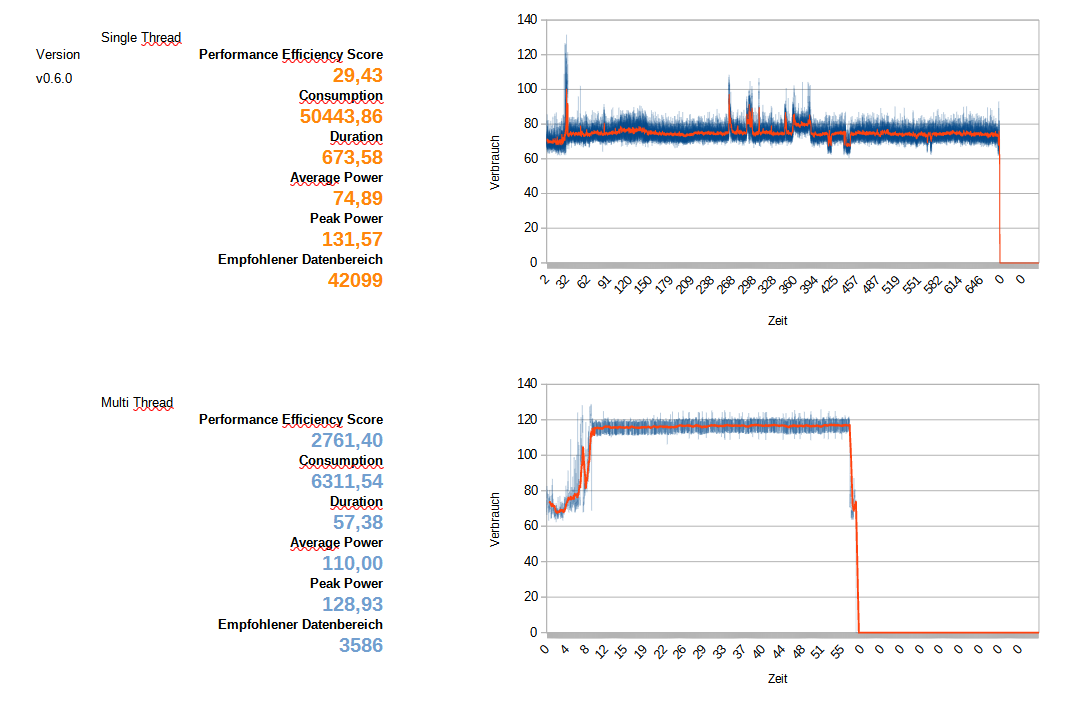

Im Anhang
Ryzen 5 2600X, völlig standard mit PBO MSI B450-A Pro, AMD Ryzen Balanced
Gruss HL

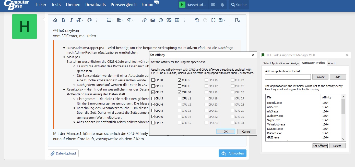

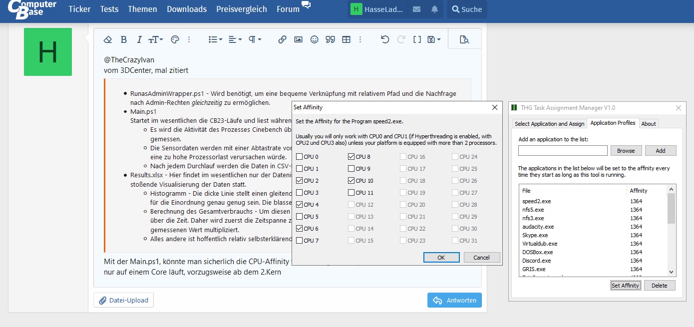

@TheCrazyIvan
vom 3DCenter, mal zitiert
Beispielhaft, mein Ryzen 5 2600X, CPU 0 und 1 wäre der 1. Kern plus SMT-Thread.
Im Falle NFSUG2 hab ich halt noch desweiteren alle SMT-Threads deaktiviert.
Für den Multithreadtest könnte man ja notfalls einen zweiten main.ps1 Script erstellen denk ich mir.
Was CineBench halt dummerweise mit allen Releases macht, wenn man mal beobachtet nebenbei, im Task-Manager oder HWMonitor auf welchen Kernen/Threads die Last von CineBench anliegt, stellt man nämlich sonst dummerweise fest, der SingleCore-Test läuft nicht nur auf einem Kern sondern er wird vom Scheduling verteilt nach welchem Prinzip auch immer genau.
Das passiert auch mit vermeintlichen Singlethread Anwendungen, dummerweise bei Games wie ETS2, CS:GO kommt sich die Anwendung dann mit ihrem eigenen "Overhead" auf der CPU auf dem ersten Kern in's Gehege, was bedeutet bei CS:GO und ETS2 das die Performance schlechter ist als Sie nunmal wäre wenn diese Anwendungen auf dem 1. Kern nicht laufen dürfen.
Für diese Anwendungen werden so Kern 1. und 2, und so fortlaufend nunmal Kern 2. und 3., Kern 1. und 2. und dann hat sich das erledigt.
solange keine Volllast auf irgendeinem Kern anliegt, lohnt sich das sonst im Gaming auch jedesmal, auch bei aktuelleren Games.
Die Auslastung in Prozent, pro Kern, ist ja die Nutzung b.z.w. Last der Anzahl der Transistorfunktionen pro Kern, genau das wollen wir ja eigentlich mit dem SingleCore Test bezwecken, ein Thread auf einem Kern und der hat dann eigentlich Vollast.
Genau so handelt Cinebench aber nicht und genauso so ist dieser Test und diese Software eben auch zu kritisieren, weil man dabei nichtmal dieselben Prozessoren untereinander vernünftig testen kann und das eher nicht Reproduzierbar ist.
Das noch und dann am Besten noch mit Gamebenches wo man sich auf sinnvolle 75FPS als Limit einigt zum Testen, das wäre das perfekte rundum Paket um Effizienz zu vergleichen, auch auf Games bezogen.
Dann könnte man mal richtig Testen, Testen was interessant ist und relevant.
Gruss HL
Mit der Main.ps1, könnte man sicherlich die CPU-Affinity für den Single-Core passend machen, das der wirklich nur auf einem Core läuft, vorzugsweise ab dem 2.Kern, also CPU 0 und 1 halt raus, beispielsweise Screenshot von THG dazu wie man das beispielsweise mit speed2.exe (Need for Speed Underground 2) machen würde in THG.
- RunasAdminWrapper.ps1 - Wird benötigt, um eine bequeme Verknüpfung mit relativem Pfad und die Nachfrage nach Admin-Rechten gleichzeitig zu ermöglichen.
- Main.ps1
Startet im wesentlichen die CB23-Läufe und liest währenddessen die Package Power aus.
- Es wird die Aktivität des Prozesses Cinebench überwacht. Solange dieser aktiv ist, wird die Package Power gemessen.
- Die Sensordaten werden mit einer Abtastrate von >=10ms gemessen, da ansonsten die Messung selbst eine zu hohe Prozessorlast verursachen würde.
- Nach jedem Durchlauf werden die Daten in CSV-Dateien im Unterordner LogCsv geschrieben.
- Results.xlsx - Hier findet im wesentlichen nur der Datenimport, Berechnungen sowie die hoffentlich auf Gefallen stoßende Visualisierung der Daten statt.
- Histogramm - Die dicke Linie stellt einen gleitenden Durchschnitt der letzten 100 Datenpunkte dar. Das sollte für die Einordnung genau genug sein. Die blasse Linie zeigt jeden einzelnen Datenpunkt
- Berechnung des Gesamtverbrauchs - Um diesen Wert zu ermitteln, benötigen wir das (diskretisierte) Integral über die Zeit. Daher wird zuerst die Zeitspanne zwischen zwei Messwerten ermittelt und diese dann mit dem gemessenen Wert multipliziert.
- Alles andere ist hoffentlich relativ selbsterklärend.

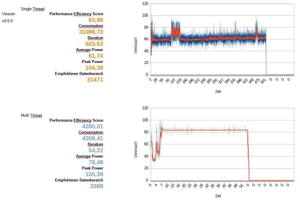

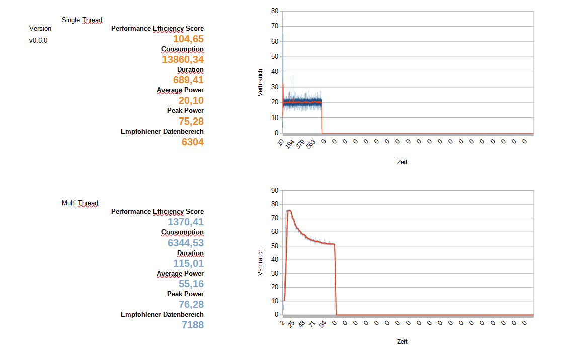

Sind nun sogar ein paar mehr geworden.

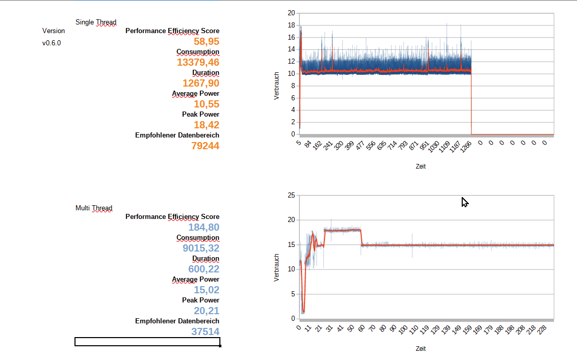

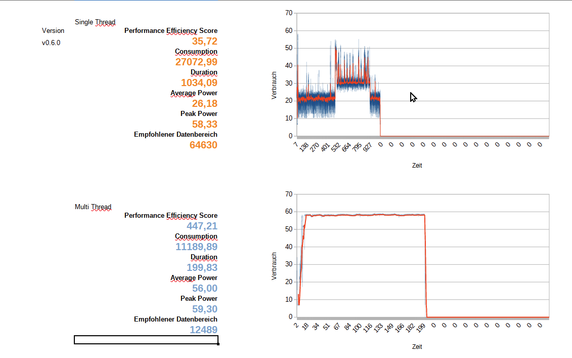

aus meinem Lenovo E495 der 3500U Stock und im "Kühl und Leise" Modus (heist so im Lenovo Vantage)
Und mein 5900X in den TDP Stufen 45, 65, 95 und 105W
(werden mir so als ECO Modus vom Mainboard angeboten)
(Wollte nur die Ergebnisse hier schonmal "sichern")
So, die Ergebnisse meines 5900X konnte ich super mit der LibreOffice Datei verarbeiten, beim Laden der 3500U Ergebnisse dübelt LibreOffice Calc ab.
Anbei mal die Ergebnisse des 5900X:
105W:
95W:
65W:
45W:
Kannst du es mit den 3500U Dateien mal mit der richtigen Exceltabelle versuchen?
105W:
95W:
65W:
45W:

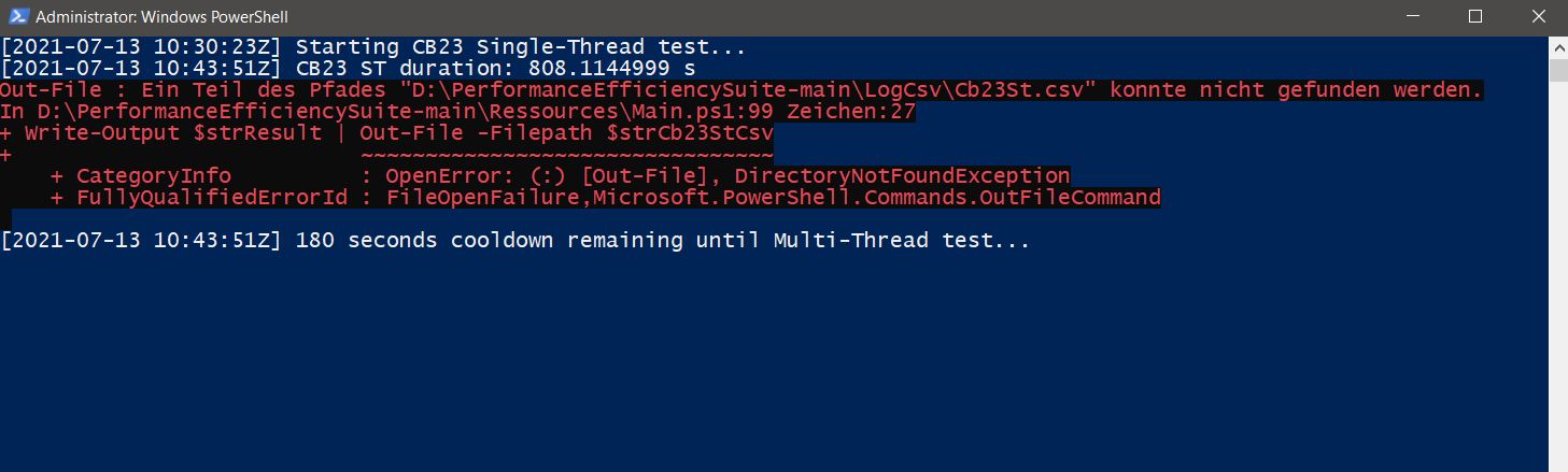

@noplan724

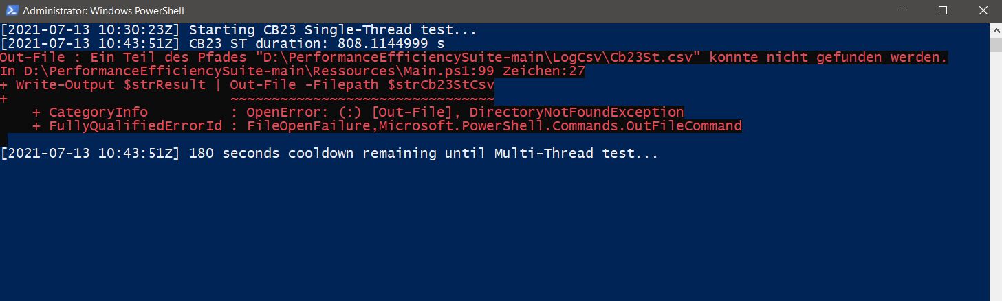

Du hast ihm das Verzeichnis LogCvs geklaut. Wahrscheinlich so wie ich umbenannt... ;-)

Ja, bitte das Release runterladen (Zip) und nicht den Quellcode.noplan724 schrieb:

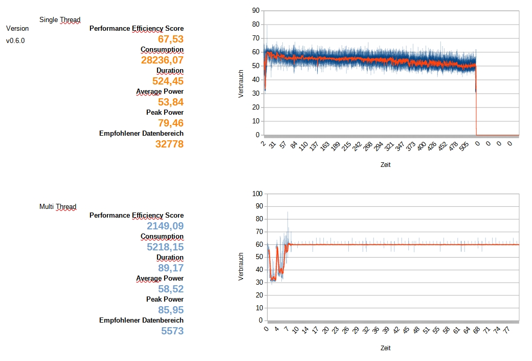

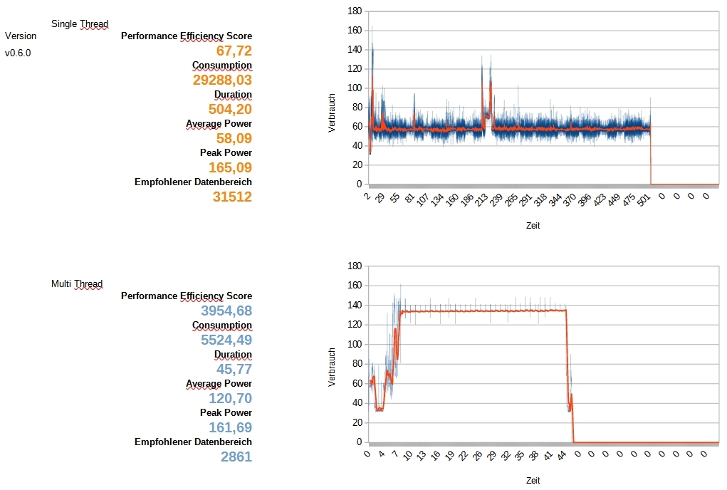

Laptop mit i7-9750H, auf 55W, Ausgeglichen, alle Lüfter volle Pulle, 140mV undervoltet (Standard Einstellung bei mir)
Der Ansatz ist schon sehr spannen. Aber eigentlich misst man an der falschen Stelle. Im Prinzip müsste man an der Steckdose messen, und den gemessenen Verbrauch gegenüber dem Idle Verauch ins Verhältnis zum Nutzerverhalten setzen. So "gewinnt" hier die fetteste CPU, auch wenn man die ja im Normalfall nicht 100% der Zeit auf 100% Last fahren würde.
Ist aber trotzdem sehr spannend zu sehen. Der R9 5900HS scheint so der Champ aller Klassen zu werden. Top im Single, und immer noch sehr gut im Multi Test.
Auf jeden Fall mal großes Danke für Idee und Realisierung!

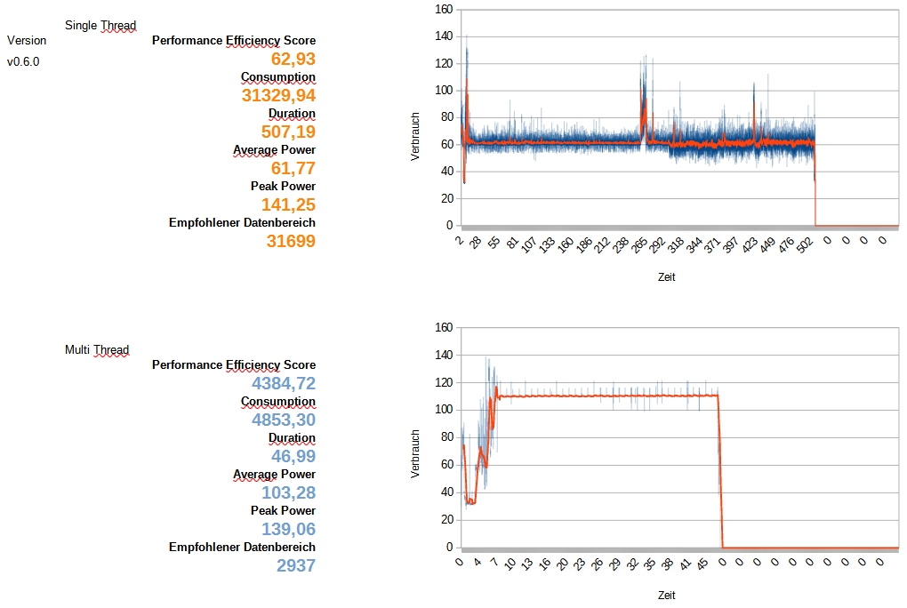

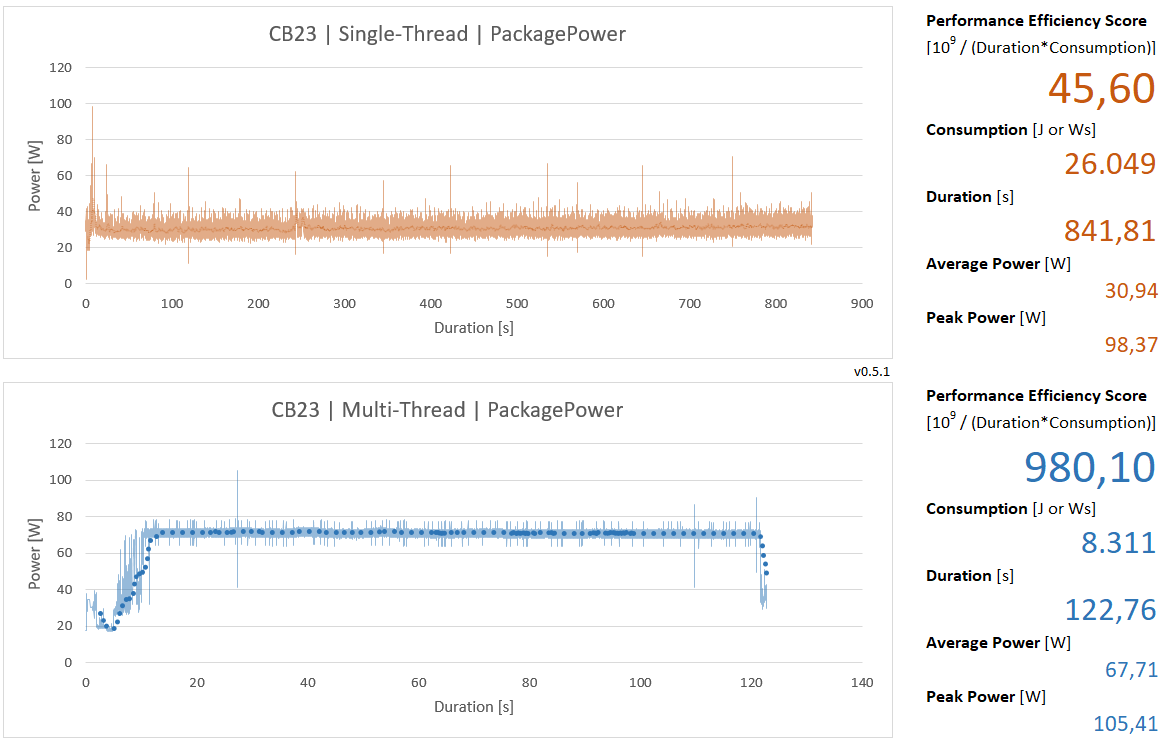

So, Ryzen 5 3500U im hp 15s-eq0355ng, 2x8 GB DDR4-2400, 512 GB nvme SSD, Windows 11 Pro
Ich hatte über den Ryzen Controller einmal die Temperatur bei 65° gedeckelt und vergessen, das rauszunehmen.
Einen 3. und 4. Wert, einmal bei 1,7 GHz und einmal Leistung im Netzbetrieb reiche ich noch nach.
