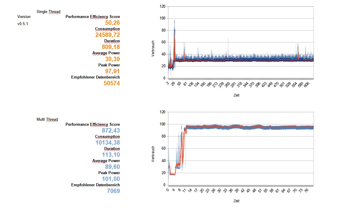

@Blende Up - bei Deinem 3770K stimmt aber was nicht. Der 3770K ist eine 77Watt CPU, und brauch in Deinem Test nur 59Watt. Der läuft nicht auf voller Leistung, irgendwas drosselt da die CPU, meiner Meinung nach!
Hmpf, den "fährt" nun meine Frau, insofern ist der lange nicht "optimiert". eigentlich sollte er... Aber danke für den Hinweis, ich werd mal schauen, was da los ist ;-)
Sieht eigentlich alles okay aus. Alle 4 Kerne laufen auf 4.2 GHz volle Last. Ich vermute mal, dass entweder die TDP bei einem K Prozessor bedeutet ich hab noch Luft nach oben, oder, dass das Energiemanagement da noch nicht richtig enthalten ist. Zumindest zeigt mir auch Core Temp da nichts an was den Energiebedarf angeht.
Das System war damals für Prime95 schon ganz gut ausgemessen. 4.3 GHz hab ich nicht sauber ans laufen bekommen. Und, da fällt mir grad ein, die 4x4.2GHz laufen jetzt sogar leich UV, aber frag mich nicht mehr wie viel, das ist äh, fast ein Jahrzehnt her :-)

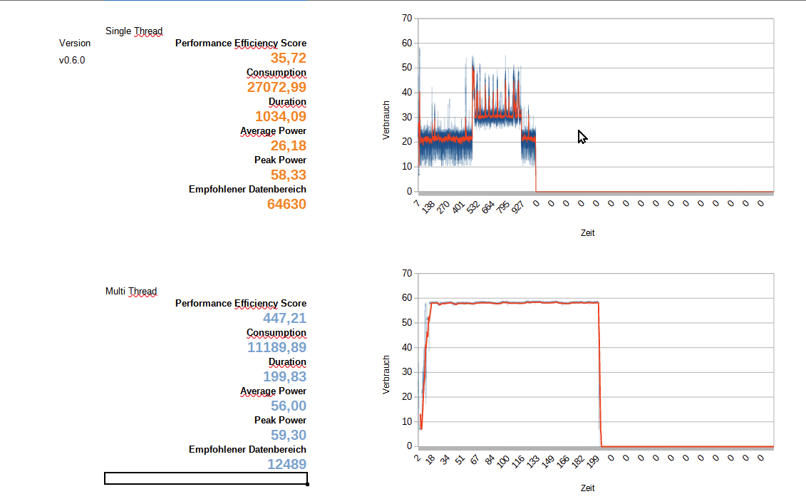

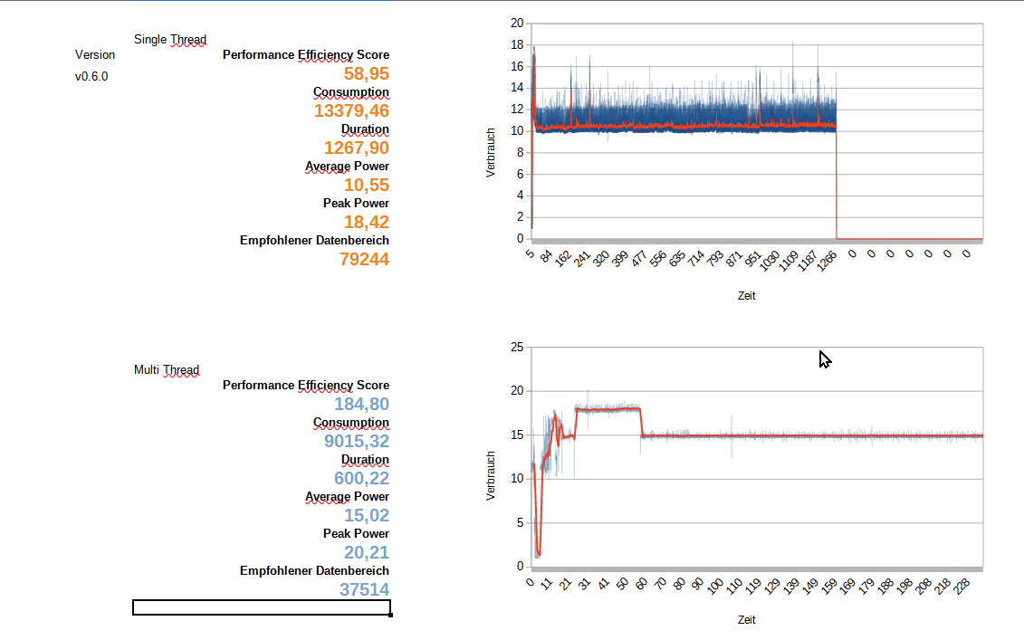

Intel Core i5-3320M in einem Lenovo Thinkpad T430s
Auf meinem uralten Dell Latitude E6510 mit Intel Core i3-370M wird der Stromverbrauch leider nicht ausgelesen. Der Wert für die Single-Thread Duration lag bei 2250,59 und im Multi-Thread-Test bei 908,72. Bei einer CPU mit 35W TDP ist das vielleicht ein grober Anhaltspunkt.

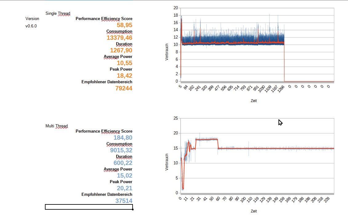

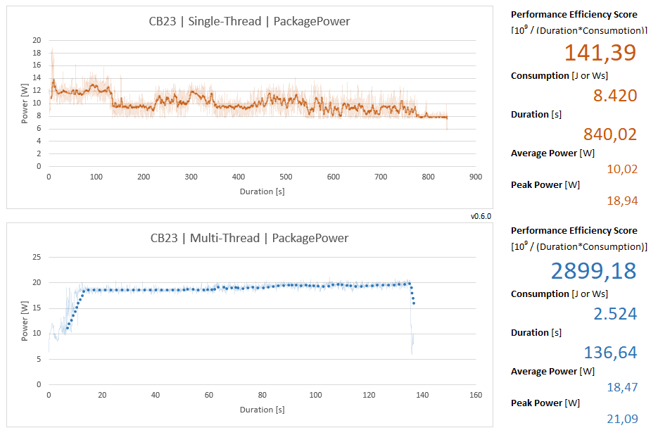

Und was für die Reise, X240 Laptop mit
i5-4300U:

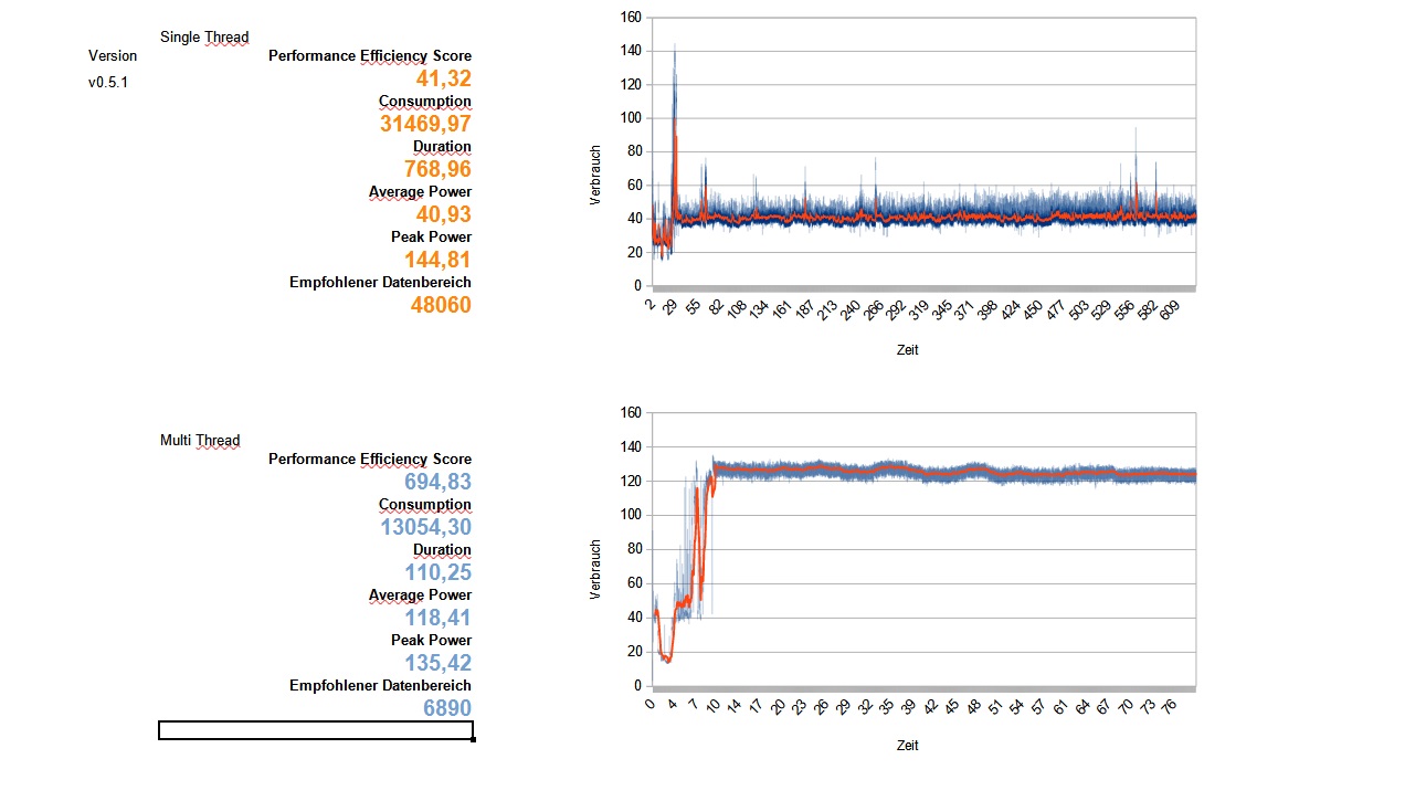

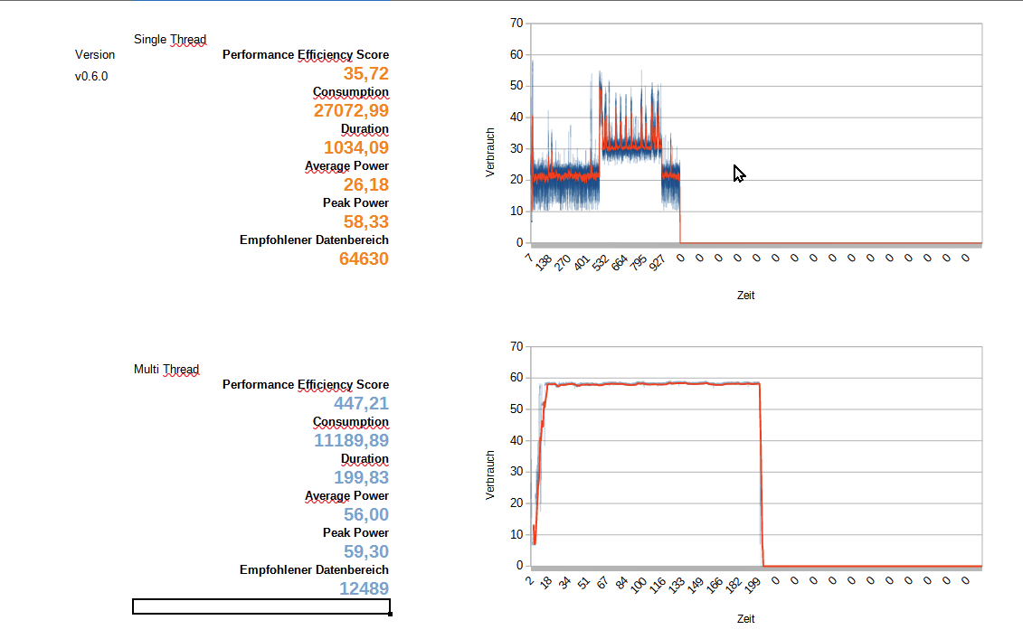

Habe das Tool nun auf den beiden Rechnern ausgeführt. Leider bekomme ich nur für den i7-6800K @4.2GHz die Werte angezeigt:
Bei unserem i7-870 @3.2GHz wird der Verbauch nicht ermittelt.
Reaktionen: TheCrazyIvan
Hmm, irgendwas stimmt da aber auch nicht. Average Power 18W bei einer 140W-TDP-CPU :confused_alt:

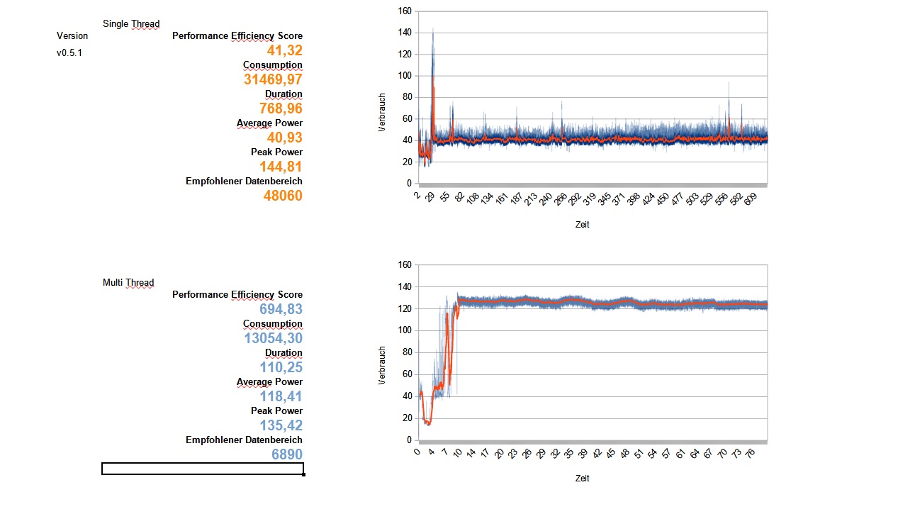

Ah ok und das entspricht nun meinem letzten Run ja ?
Weil die Datei Results.xlsx wurd zuletzt geändert am 27.6.2021, was absolut nicht zu Zeit und Datim passt von den "LogCsv" Dateien
Wenn dem so ist, das ist das hier ein Run des Ryzen 5 2600X, 3,9gHz Allcore, @1,225V LLC6 auf dem MSI-B450 A Pro
Gruss HL

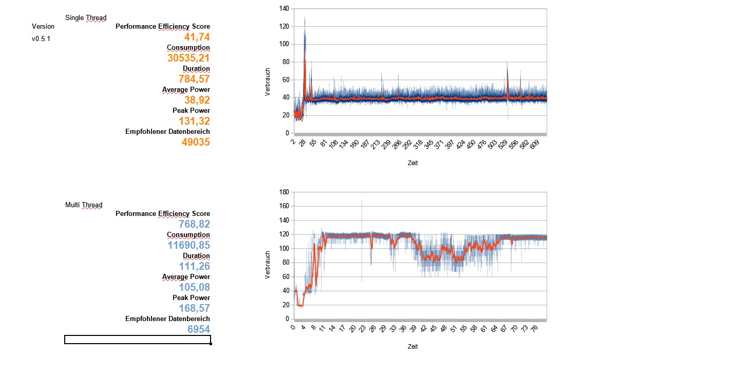

Hier 2600X, Standard, ohne PBO
Hier standard mit PBO
Gruss HL
Tja eindeutig zu sehen, Performance Efficiency steigt mit nur maximal 3,9 im Undervolting, ohne C'nQ, Höchstleistung anstelle von Ryzen Balanced
