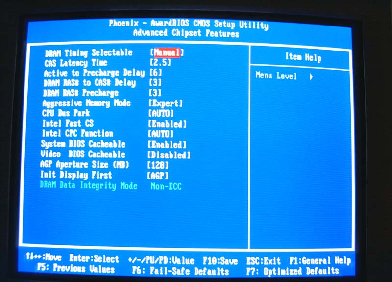

auch beim epox ( habe 4pca3+ ) da nennt sich das im bios Intel Fast CS, ich habe pat enabled bei einem fsb von 250 , also das geht auf alle fälle .
bei epox wird pat deaktiviert sobald man den fsb manuel erhöht.
aber wenn denn die komponenten stimmen lässt sich das auch beim übertakteten system aktivieren .
zu finden normalerweise unter Advanced Chipset Features ;)

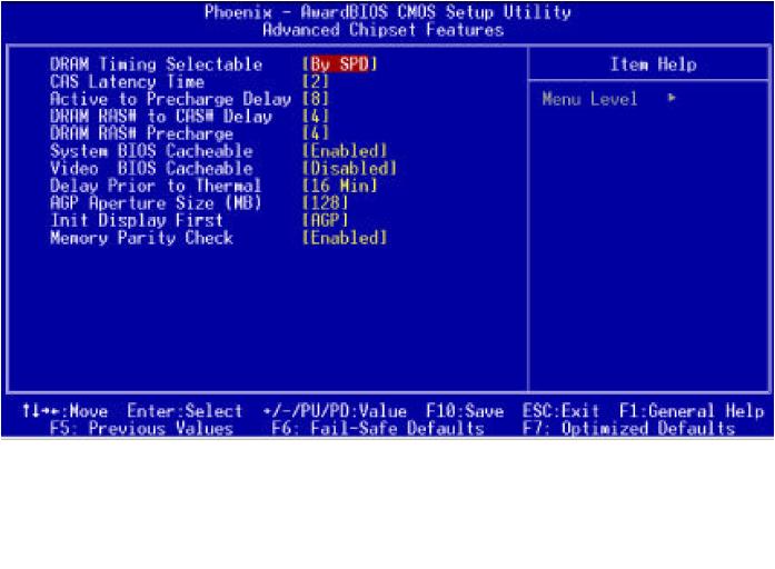

@freaky01
hmmm, kannst du das mal konkretisieren?
bei advanced chipset features hab ich bei meinem 4pca3+ definnitiv nix was mit pat zu tun hat. (habe das a2 stepping) siehe pic....
ansonsten gibts in der pdf anleitung keinen eintrag mit intel fast cs. zumindest findet die acrobat reader suchfunktion nichts was mit pat zu tun hat wenn man cs als suchbegriff eingibt.
p.s. ich dachte bei 875 boards ist pat ständig aktiviert und es gibt deshalb keine bioseinstellung. nur bei 865 boards gibts eine bioseinstellung weil pat bei springdale boards "eigentlich" nicht geben dürfte, dies ist nur eine nützliche dreingabe der boardhersteller

hier mal nen foto gemacht ( an meinem 2 ten pc ) auch mit 4pca3+ neustes bios ,
p4 1800 northwood und einem no name 512 mb speicher. selbst da lässt sich pat aktivieren .
ps: dieses board ist revision 1.1 ( wird noch ausgetauscht )
mein rechner p4 2,4 C hat das epox 4pca3+ rev. 2.2
du solltest dir mal ein neues bios saugen :)
gleich mal bei epox vorbeischauen wegen neuem bios :p
pat ist bei mir aber laut aida und cpuz definitiv enabled , obwohl ich "noch nicht" diese funktion für mein bios habe. das müsste aber doch heißen, dass wen man intel fast cs nicht manuell auf disabled stellt pat automatisch aktiv sein müsste...
ist es auch,
so lange man nicht übertaktet .
sobald man oc betreibt, schaltet zumindest epox pat aus !
