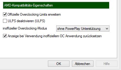

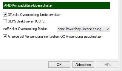

Deaktiver mal in Afterburner (oder anderem Programm) AMD PowerPlay
