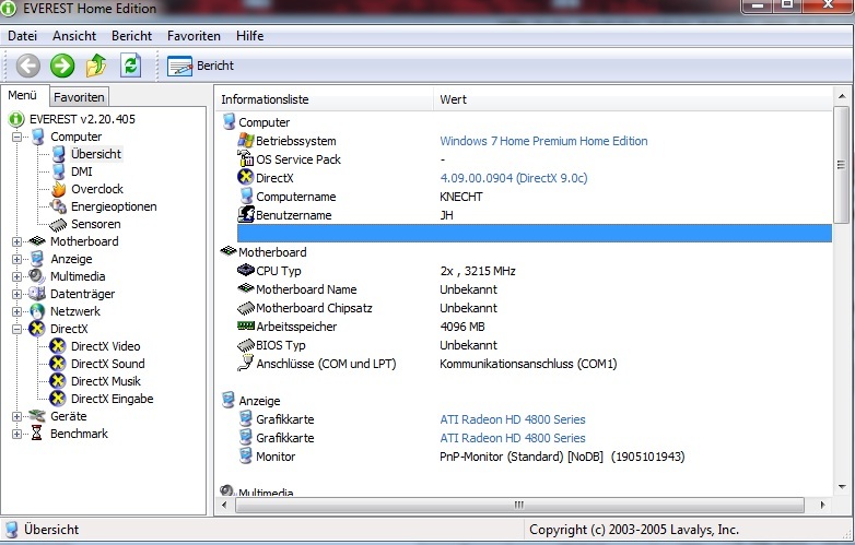

ich hatte auch das gefühl, irgendwas is mit der grafik ist nicht wie es sein soll. habe gesucht und bin nun verwirrt, everest sagt ich hab directX 9.0c, meine graka kann anscheinend directX 10.1 und laut dxdiag hab ich 11.0 - wassn nu? anbei auch meine settings.
