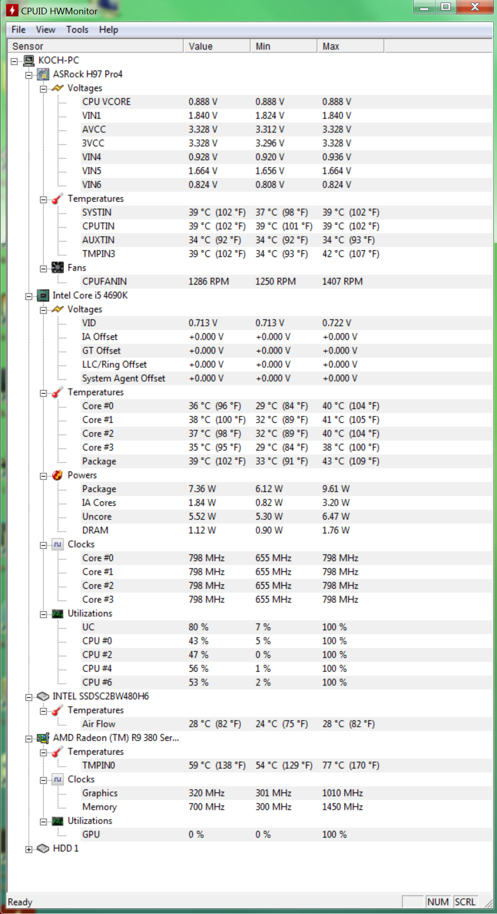

lade dir mal HWMonitor und lass das Programm während 3DMark loggen, so werden CPU Temp und Takt aufgezeichnet. Mal gucken, was die CPU da macht :)

Deine CPU läuft nur bei 798mhz. Aber bereits schon 40C°?!
Entweder ein auslese Fehler oder cpu taktet sich selbst runter..
Boxed kühler sollte auch reichen. Temps sind i.O., die CPU versucht gar nicht erst hochzutakten, das wird das Problem sein. BIOS Reset müsste regeln, wenn nicht, mal die BIOS settings hier posten.

Bezüglich der 800 MHz CPU-Takt hätte ich aufgrund eigener Erfahrungen auch erst auf einen Anzeigefehler getippt, doch da HWMonitor diese ebenfalls als Maximum angibt, solltest Du zuerst einmal GTMarkuz' Rat befolgen und die BIOS-Einstellungen überprüfen.
