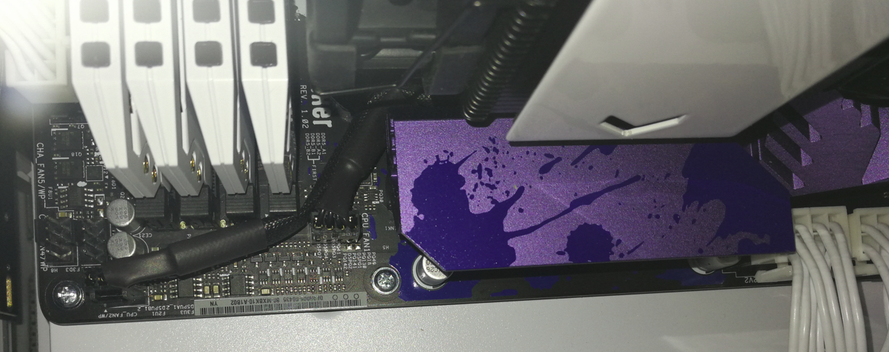

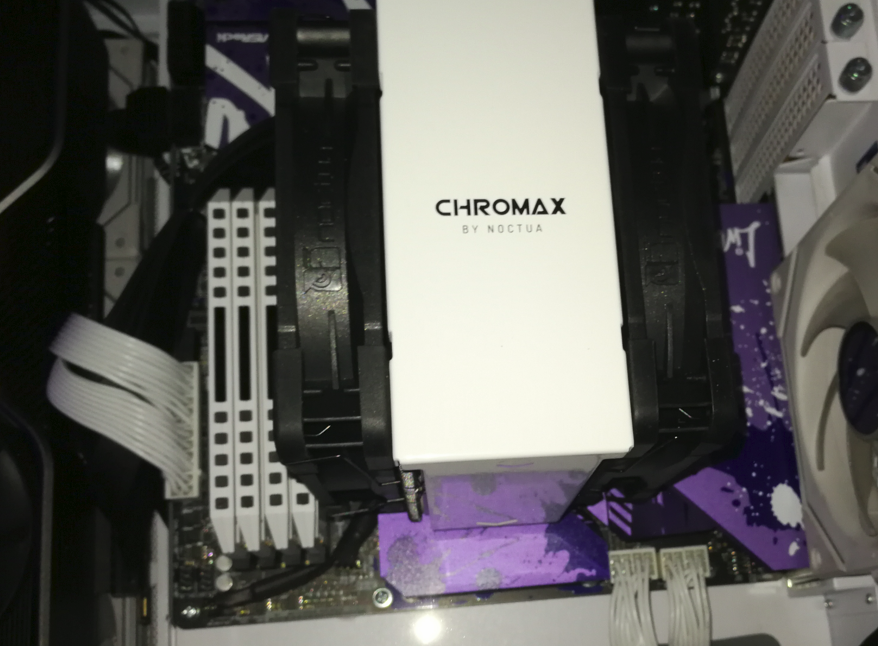

Hallo Leute,
Gebt mir bitte kurz Feedback ob ich den oben genannten CPU Kühler richtig angebaut habe siehe Bilder.
Hab mich an das Tutorial Video vom Hersteller gehalten aber bin nicht sicher ob so korrekt. Die Lüfter saugen quasi Frischluft an und blasen hinten die warme Luft raus oder?
:daumen: sieht schick aus 🙂 vorne kühle Luft rein zum nächsten Lüfter und von dort nach hinten raus
also die Anordnung der Lüfter. Ich persönlich würde die Kabel nur ein wenig strukturierter verkabeln/verstecken.

Im Zweifel einfach ausprobieren, es gibt nur zwei Möglichkeiten entweder es ist ausreichend oder es ist nicht ausreichend und die CPU wird zu warm. Grundsätzlich können die Lüfter auch andersrum montiert werden wenn es der Airflow im Gehäuse verlangt.

Danke. Bisher ist nur der CPU Kühler mit nem Y Kabel am Mainboard ich hab die Kabel zusammen gebunden weil sie sonst zu lang sind. Sieht schlimmer aus als es ist :D weiter gehts
Gehäuse ist ein lian li lancool 3, 3 Lüfter an der Front und 1 hinten raus.
meine Kabel sind auch lang..... hab fast 10 Min getüftelt bis ich sie "weg" hatte 😁
na guck mal ob die die Kabel vom Lüfter findest
Einfach unten bei den Heatpipes vorbei gelegt, nach hinten herum bis die Länge zum Anschluss passt. Klappt auch recht gut mit Y-Adapter.
ok dann geht das auf jeden Fall schöner 🙂
nicht das du dich später ärgerst wenn du durch die Glasscheibe guckst
Eines der besten Airflow-Gehäuse am Markt, sehr gute Wahl. Besonders die Out of the Box-Performance ist beeindruckend.
Sofern du bei der Montage (Verschraubung, Abstandshalter, Backplate etc) alles korrekt verbaut hast (sieht man auf den Fotos nicht wirklich), dann: Feuer frei! :)
Denke aber AUF JEDEN FALL an eine manuell angepasste Lüfterkurve inkl. ordentlicher Hysterese. Die Gehäuselüfter würde ich alle fest auf niedrigster Drehzahl laufen lassen.
PS: Du kannst das Y-Kabel auch weglassen und die Lüfter einfach an zwei einzelnen Headern anschließen.
Reaktionen: Pixel33
