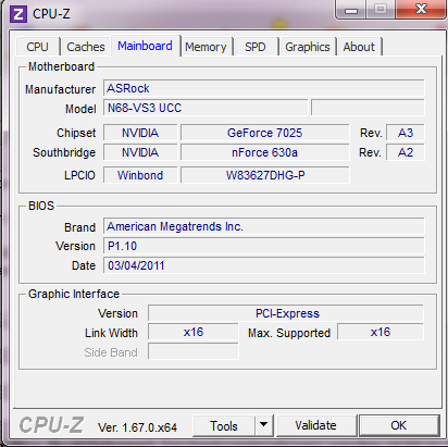

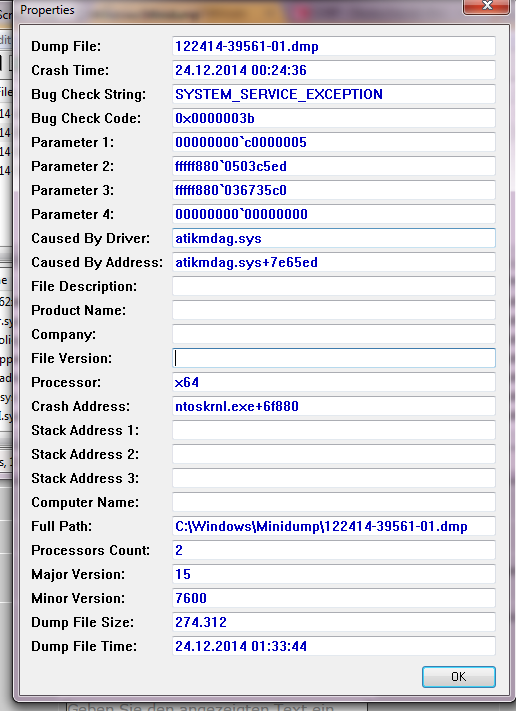

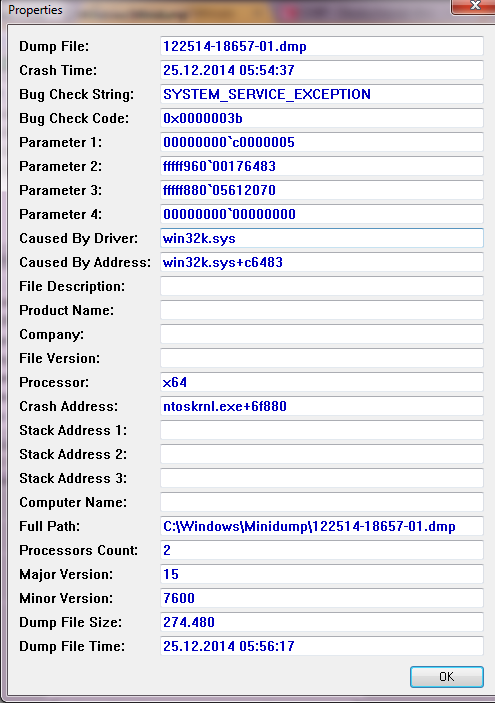

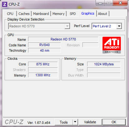

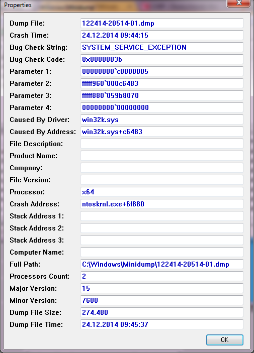

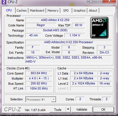

Daher seit ihr meine Hoffnung. Ich poste euch auch mal ein paar Bilder der Bluescreens und ein paar von CPU-Z. Noch als Hinweiß. Ich habe Win7. :)

Ich würde zunächst mal den Grafikkartentreiber komplett vom System entfernen, am besten geht das mit dem Display Driver Uninstaller wenn du den ausführst wird dein System im Abgesicherten Modus neu gestartet, dort entfernst du dann den Grafikkarten Treiber, als nächstes würde ich dann den Chipsatz Treiber nForce 630a neu installieren den findest du irgendwo im Download bereich von CB oder bei Nvidia, und dann erst würde ich den Grafikkartentreiber von deiner Jetzigen Grafikkarte installieren.

Wahrscheinlich eine "HD5770"
Wie kommst du den darauf oder machen wir hier jetzt schon Rätselraten am Morgen :D
....das vorletzte Bild gibt eine HD5770 wieder - sollte demnach die aktuelle sein ....
0x3B Code kommen oft vom Grafikkartentreiber. Probiere mal einen anderen Treiber. Wenn das nix bringt, lad die dmp Dateien, gepackt in einer großen Zip, im Anhang hoch.
Ja ist richtig :) Über die läuft alles, die andere ist auch nicht angeschlossen.
