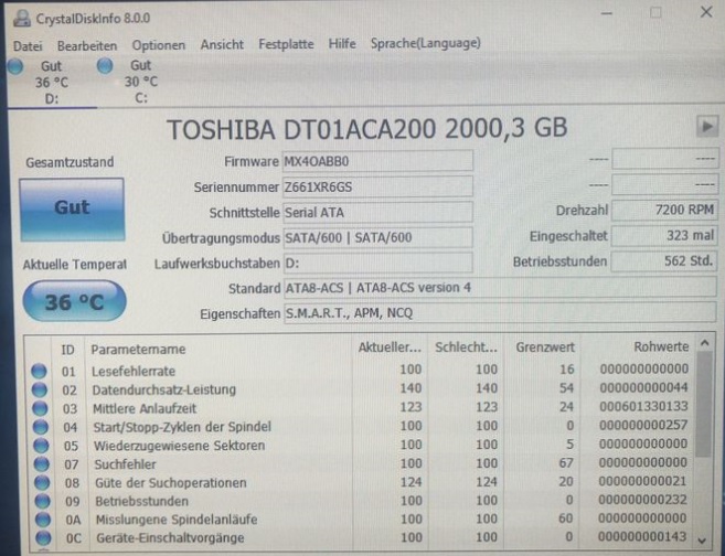

Klingt nach Datenträger Problem.

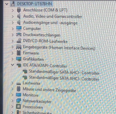

Festplatten Zugriffsmodus gecheck? AHCI?

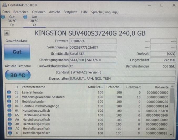

Ehrlich gesagt kann ich mit dem Ergebnis von CrystalInfo nicht wirklich was anfangen...

habe noch das betreffend AHCI geprüft, sollte gegeben sein!?

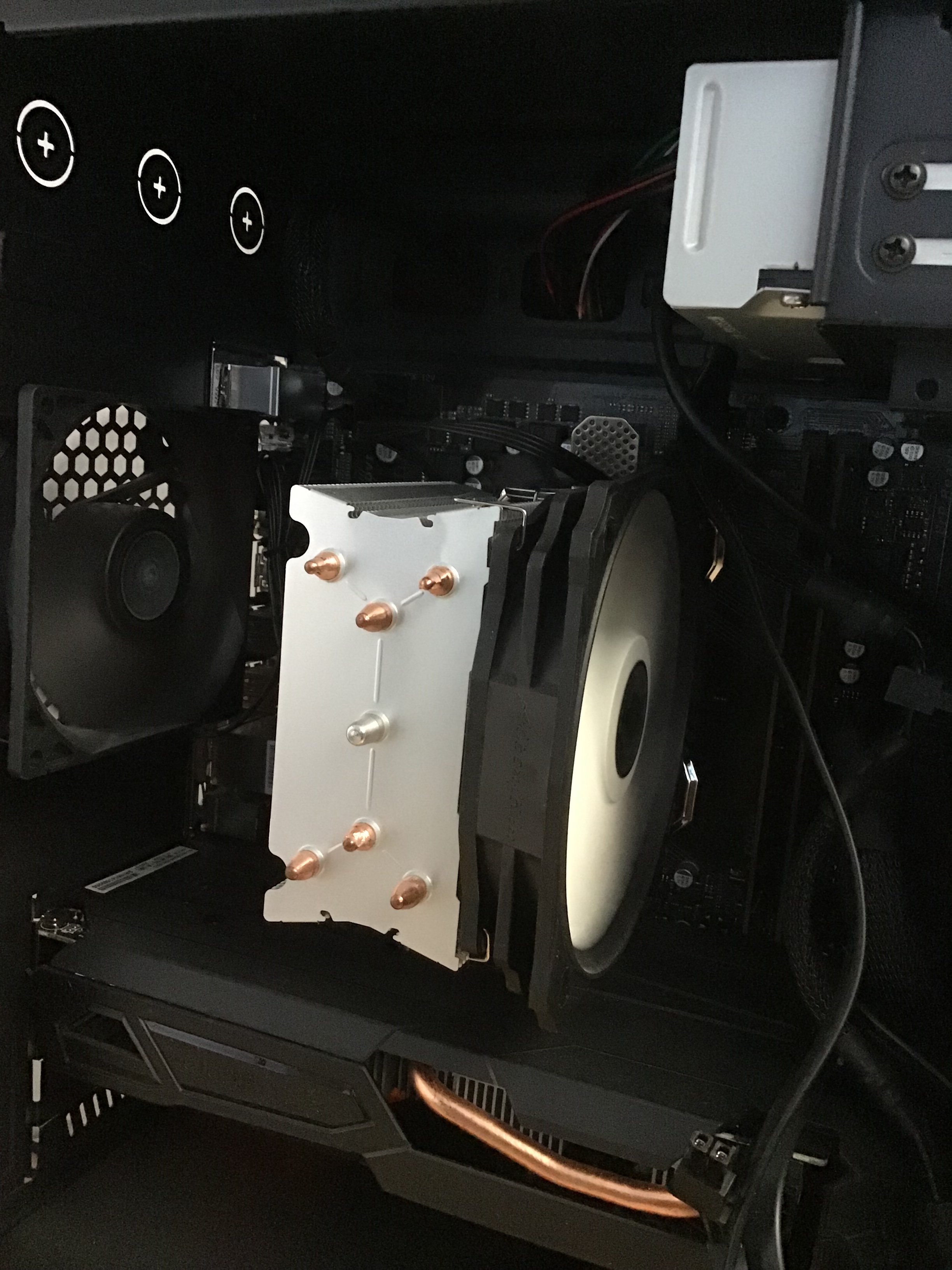

Kühler sollte richtig sitzen, wurde bereits 2x geprüft. Werde aber später nochmal nachsehen...

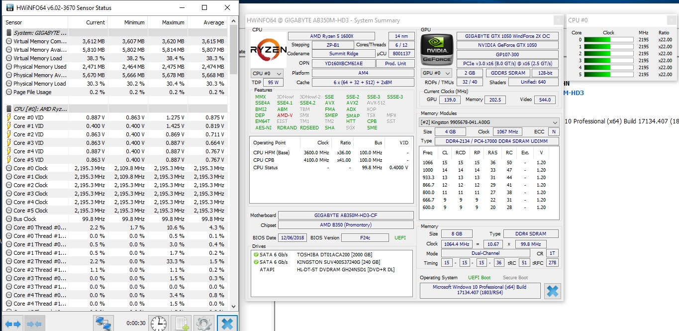

Was die Auswertung von hwinfo bedeutet, kann ich leider nicht wirklich verstehen.

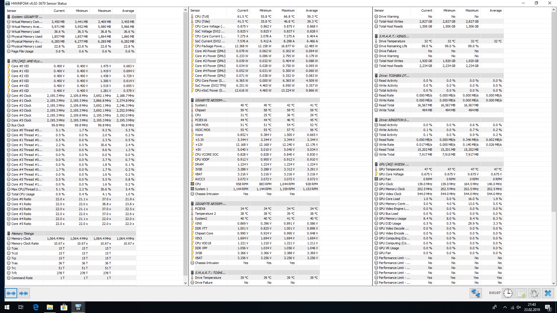

Der PC läuft jetzt den ganzen Tag und die CPU Temperatut liegt bei ca. 65°

Mach besser mal die Windows Updates alle durch, fährst mit Version 1803, ich hab schon 1901/02 drauf !?

ähm, die 65°C sind im idle.. das ist viel zu viel, HW info läuft seit wenigen sekunden. Ist das nen Trollversuch?
65°C bei 0.8V ohne Last ? Der kühler sitzt nicht richtig und throttelt wenn der PC Leistung bringen muss und überhitzt.
Oder guck ich falsch, weil gerade erst aufgewacht?
Hallo verbaliBerlin, vielen Dank für deine Antwort. Um ehrlich zu sein verstehe ich nur Bahnhof, ich interpretiere das jetzt mal so, dass die cpu zu heiss wird!?
Habe jetzt mal etwas an dem kühler rumgerüttelt und konnte nicht feststellen das er lose sitzt. Würde mich ehrlich gesagt auch wunder, da die Jungs in langen das wohl gecheckt haben. Zumindest laut ihrer Aussage...kämpfe mich mal durch die Updates und werde schauen! Wie ihr aber sicher alle festgestellt habt, habe ich effektiv null Ahnung, bin von Beruf Motorradmechaniker. Habt ihr eine Idee wo ich den pc entweder hier im Raum Lörrach oder Frankfurter Raum abgeben kann und da kümmert sich jemand?

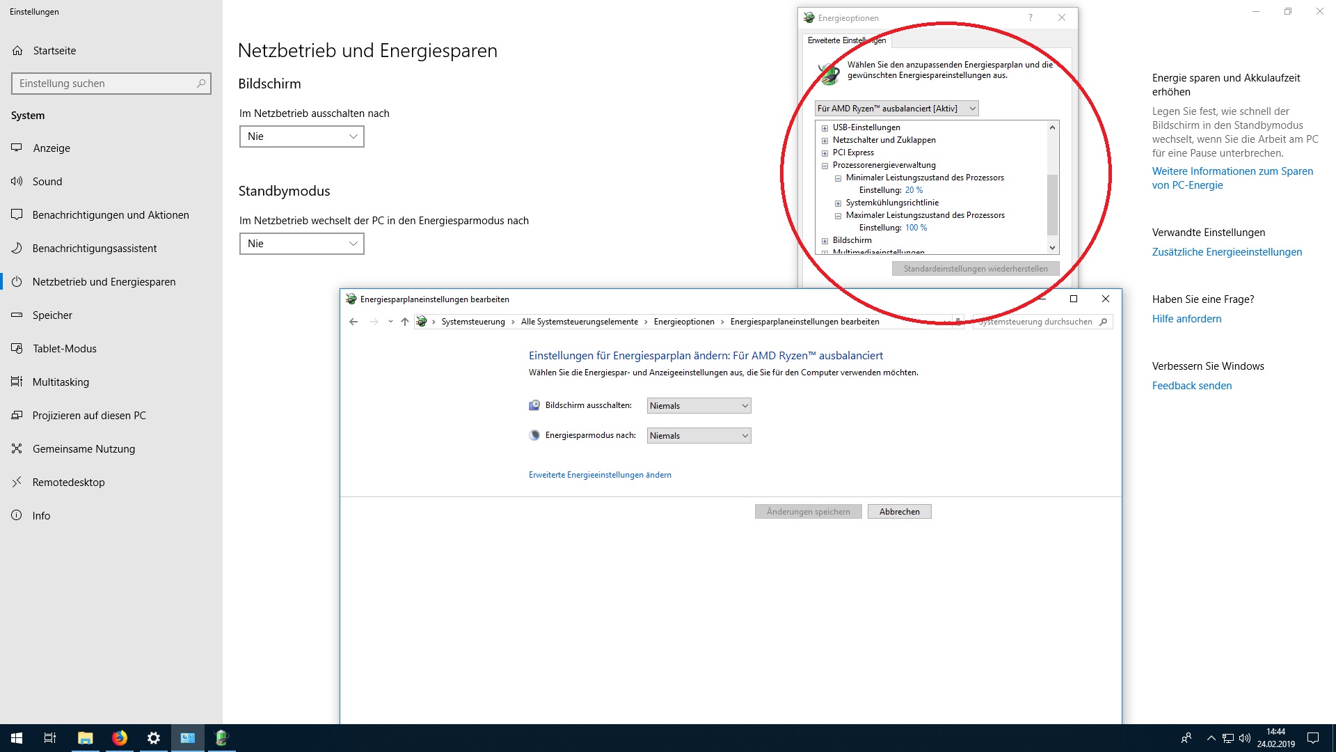

Schau mal in den Windows Energieoptionen.
Dort sollte bei Maximal 100% und bei Ruhe 10 oder 20% eingestellt sein.
Mein R5 1600X taktet bei Ruhe mit 2,2GHz.

Ich muss meine Aussage bezüglich der Kingston berichtigen:
Die schlechten Rezensionen beziehen sich auf die A400 von Kingston, nicht auf deine UV400.
Ich hatte selber eben erst auf der Kingston-Seite den Unterschied gelesen: A-Serie Privatkunden, UV-Serie Geschäftskunden.
Hattest Du mit der Software von Kingston mal ein Firmware-Update durchgeführt?
Kingston SSD Manager
