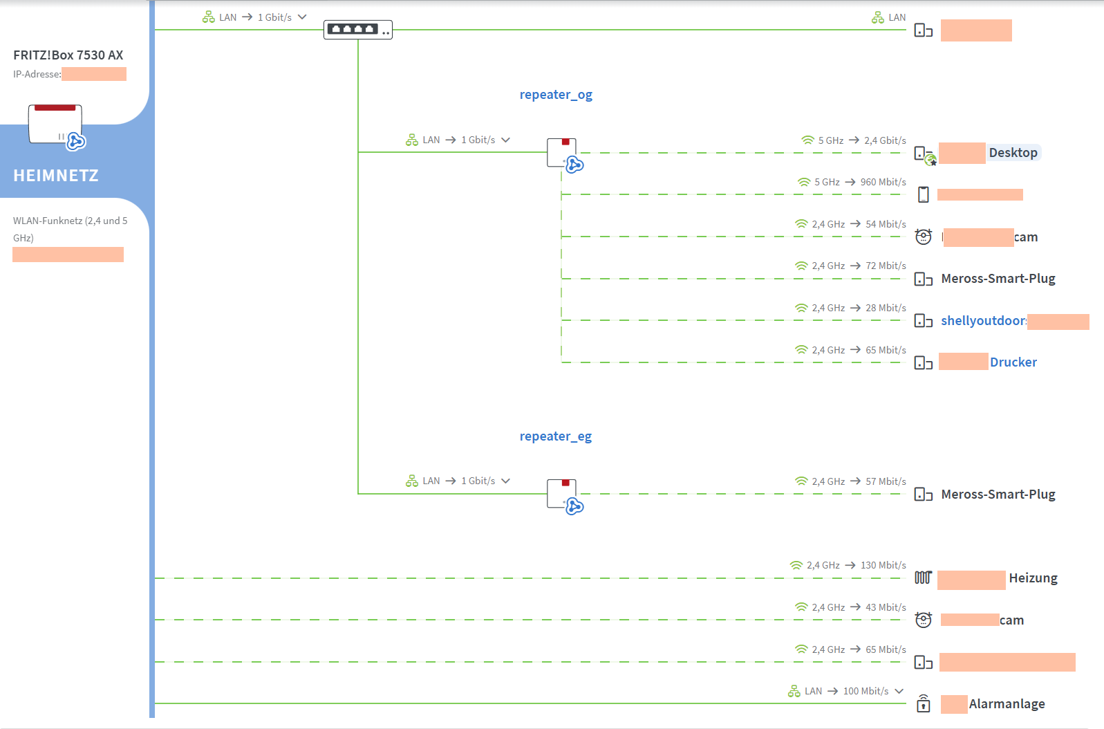

aktuell habe ich ein Netzwerk auf AVM Basis am laufen aber leider bin ich nicht ganz glücklich. Zuerst dachte ich es liegt nur an meinem Smartphone (Poco hier liest man immer wieder mal über Probleme) aber es verlieren immer wieder die verschiedenen "Clients" die Verbindung.
Komponenten (alle mein Eigentum, nichts vom Provider) sind wie folgt:
  • AVM FRITZ!Box 7530 AX
  • 2x AVM FRITZ!Repeater 1200 AX
  • Zyxel GS-108 V3 Switch

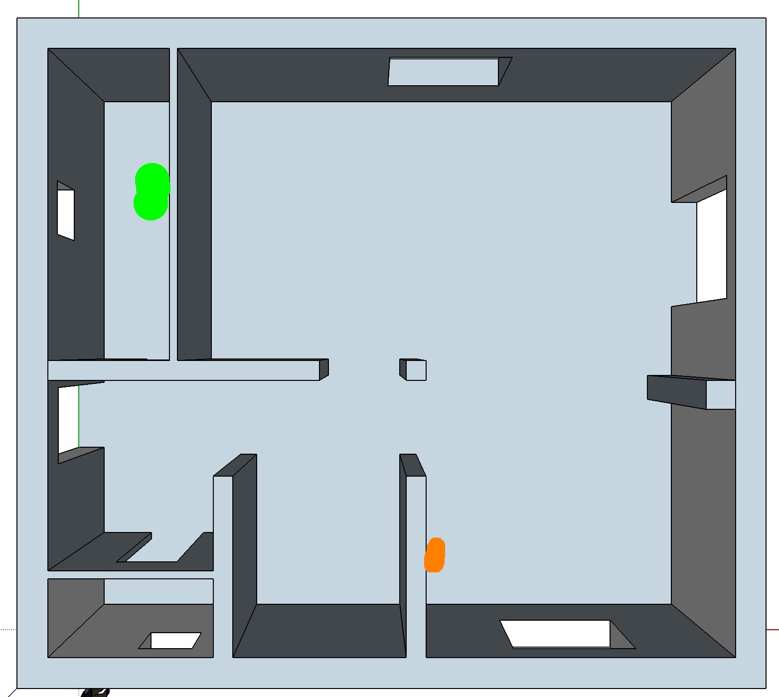

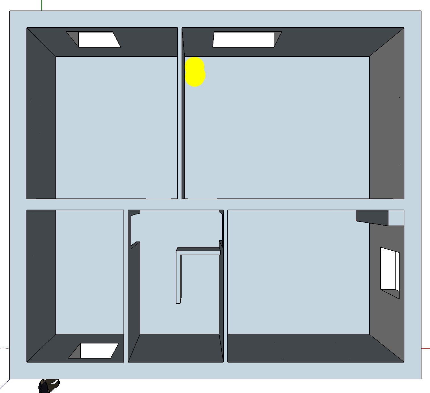

Das Schema (Bild anbei) am Router hängt der Switch und versorgt die beiden APs. Diese sind via Cat7 Verlegekabel (Cat6a Dosen) verbunden.
Grüner Punkt ist der Router, oranger Punkt ist der AP im Erdgeschoss, gelber Punkt ist der AP im Obergeschoss.
je ~60m² Fläche mit Ziegelwänden (kein Gasbeton) und Stahlbetondecken.

Deine Hütte ist ja noch kleiner als meine. Es hapert bei Dir nur an der Position der Access Points. Die sind ja alle am Rande des Geschehens und mit 3 St. eigentlich zu viele. Je Etage einer mittig muss reichen.
Ich versorge hier ein Eigenheim (Hohlziegel Stahlbetondecken)9x13m mit 2 Fritzen 7490 Zugang DG 400Mbit. Um die AP herum kommen so ca. 300Mbit auf 5 Ghz mit neueren Clients im Bereich von 8 Metern.
Glaube nicht, das Du mit anderer Hardware glücklich wirst.

Also, m. E. n. liegt's vermutlich aufgrund der Bausubstanz eher an schlechter "Ausleuchtung" und würde mglw. mit anderen (bzw. auch zusätzlichen spez. für die Trennung bzgl. der SmartHome-) Komponenten, bspw. FR2400, mit optimalerer Positionierung besser.​

Je nach Antennenanordnung können sich aber schon Unterschiede ergeben. Auch wichtig, wo der AP positioniert ist. Die 1200AX auf Schienbeinhöhe, wo gern bis mind. zur Hüfte Möbel stehen, haben da eine eher schwierige / ungünstige Ausgangsposition.
Daher schließe ich mich @hildefeuer an, schau ob du die Würfel besser positionieren kannst.

Im Prinzip hat es weniger mit "AVM" oder "nicht AVM" zu tun - sondern mit der Missachtung physikalischer Grundsätze.
Die Wahrscheinlichkeit ist daher gegeben, dass Du auch bei einem Anbieterwechsel vom Regen in die Traufe gerätst.
Viel hilft nicht immer viel - der Switch ist in Bezug auf WLAN unwichtig.
Die Repeater können die Funkauslastung in der Wohnung bis auf das 3fache erhöhen.
Kämen dazu noch Nachbarn mit WLAN potenziert sich das noch mehr.
Vorher schrieb:
  • Das Schema (Bild anbei) am Router hängt der Switch und versorgt die beiden APs. Diese sind via Cat7 Verlegekabel (Cat6a Dosen) verbunden.
Im Prinzip hast Du hier keinen "Repeater-Betrieb" sondern 3 vollwertige Accesspoints. Die können sich in der Tat in die Quere kommen.

[AVM:] ständig verbindet es neu obwohl der Router im gleichen Raum steht teilweise hab ich 250mbit und am handy kommen 50 an
Von solchen Symptomen berichten viele Nutzer seit Jahren. Irgendwas muss bei AVM schief sein. Betrifft aber offenbar nicht alle Nutzer und AVM selbst hat das wohl noch gar nicht auf dem Schirm. Die Ursache wäre schon interessant zu wissen. Konnte das noch selbst auch noch nicht nachstellen, um das genauer zu debuggen und dann melden zu können. :heul:
Ich habe seit vielen Jahren einen Zyxel GS-1900-16 und ihn im Verdacht zufällige Verbindungsabbrüche auszulösen. Beispielsweise habe ich einfach so plötzlich massive Paketverluste und nach einem Neustart des Switches ist alles gut.
Ich verwende allerdings parallel einen Qnap Switch und mehrere Fritz!Box 4060 als AP. Daher wären auch weitere Fehlerquellen möglich.
Was mich allerdings sehr bei den APs nervt ist das schlechte Roaming. Meiner Ansicht nach gibt es überlappende Bereiche, aber trotzdem kann ich einen Teams Call nicht beim Etagenwechsel ohne Unterbrechung aufrechterhalten.

Hatte das selbe setup
Habe den Zyxel rausgeschmissen
Dann ging alles perfekt
Die 1200ax arbeiten als access point
