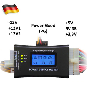

folgende Frage , ich habe ein neues Netzteil gekauft . Ein Straight Power 11 1200watt BeQuiet . Bevor ich es installiere , habe ich es an einem netzteiltester angeschlossen, die Werte der Signale sind stabil und gut , jedoch piept der Tester und PG Signal Blinkt und zeigt 80ms an . Ich hatte gelesen das der Wert zwischen 100-500ms liegen soll . Habe jetzt Angst das Netzteil so einzubauen . Kann das ein Defekt sein oder einfach schnelles Netzteil ? Danke für die Antworten schonmal :)

Das im Bild verlinkte Gerät ist dein "Netzteil-Tester"? Dem würde ich ja blind vertrauen - ist genauso zuverlässig, wie diese 15 Euro-Testgeräte für Verlegekabel.

Ob be quiet! (deren Netzteil-Qualität in den letzten Jahren leider nicht mehr dem entspricht, was sie früher einmal waren) hier also die "Billigmasche" über die 5V-Schiene fährt, kann ich dir aus dem Stehgreif nicht sagen. Fakt ist: scheinbar halten sie sich hier nicht an die ATX-Vorgaben - immer gemäß dem Falle, dass dein Spielzeug-Netzteiltester überhaupt brauchbare Werte ausspuckt. Ordentliches Laborequipment, um Netzteile zuverlässig zu testen, kostet schnell 10.000 Euro.

Schmeiß den Tester in den Müll,
Der ist in etwa so präzise wie das Ergebnis zu Würfeln.

Verlässliche Netzteil tester müssen so Dinge tun, wie beispielsweise verschiedenste Hardware und lastszensrien simulieren und dabei das Netzteil überwachen.
Gescheit fängt sowas langsam 5 stellig an und wird schnell 6 stellig.

Daher, um ein Netzteil zuverlässig und mit belastbaren Werten zu messen, wird ein 0-8-15 Messgerät für den privathaushalt nichts beitragen außer dem Hersteller, der unwissenden Geld aus der Tasche zieht.
Reaktionen: DJMadMax, Asghan und madmax2010
Laut Internet soll der Wert ja zwischen 100-500ms liegen . Dieser Tester denn ich habe hat auch nur 10-12€ gekostet . Frage mich nur , ob dadurch ein Hardwareschaden entstehen kann . Laut Bequiet Support Aussage soll ich mich auch nicht auf diese billig China netzteiltester verlassen .

Billiger Kram ist nicht unbedingt schlecht, aber der Netzteil tester ist sinnlos.
Wenn du ein Problem hast, merkst du es.
