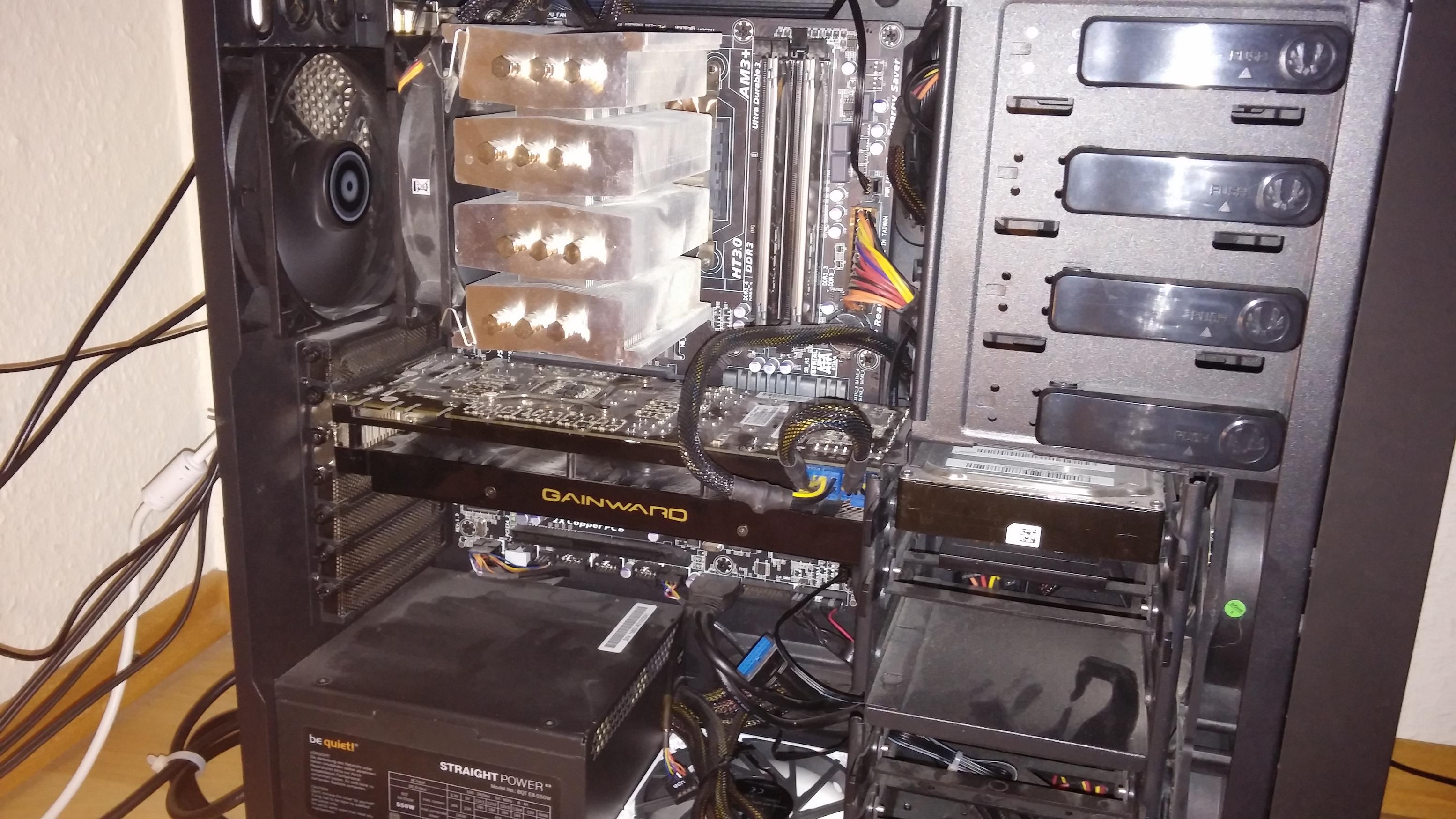

​ Mach mal Bilder vom PC, evtl. sehen wir was.
Ok.. Welche Wärmeleitpaste soll ich nehmen und was kann ich dabei falsch machen außer zu viel Paste draufzuschmieren ?

der lüfter vom CPU Kühler muss die luft natürlich von gehäusefrontseite zu rückseite durch die lamellen pusten richtung hinterem gehäuselüfter der rauspustet
so http://extreme.pcgameshardware.de/a...-thermalright-hr-02-macho-passiv-dsc03335.jpg
wenn du den cpukühler lüfter auf der gehäuserückseite zugewandten seite monitert hast wundern mich erhöhte temperaturen nicht
oder deine formulierung war ungünstig gewählt
ISt eigenltich egal und ehrlich: Seit 2011, das ist quatsch den abzumachen!
mach mal Bilder, da stimmt wat anderes nicht!
so war es früher auch.. dann hab ich ihn Spaßeshalber mal umgedreht :D
bringt keine Veränderung
Wenn das oben auf dem verlinkten Bild so montiert ist produzierst Du einen sauberen Wäremstau! Die Ströme heben sich auf.
Der CPU muss/ soll nach hinten blasen Richtung Gehäuse und der Gehäuse soll raussaugen, wie es RiseAgainstX schreibt.
Stau produziere ich keinen, weil beide nach hinten rausblasen aber wahrscheinlich saugt der Lüfter zuwenig Luft durch die Lamellen..
AAAHHhh umdrehen! Den GPU auf die andere Seite und Richtung Gehäuseheck blasen lassen, sonst saugt der hintere die Luft raus und der CPU versucht sie reinzuziehen. Da ist dann quasi Vakuum :) :) Änder das mal!
