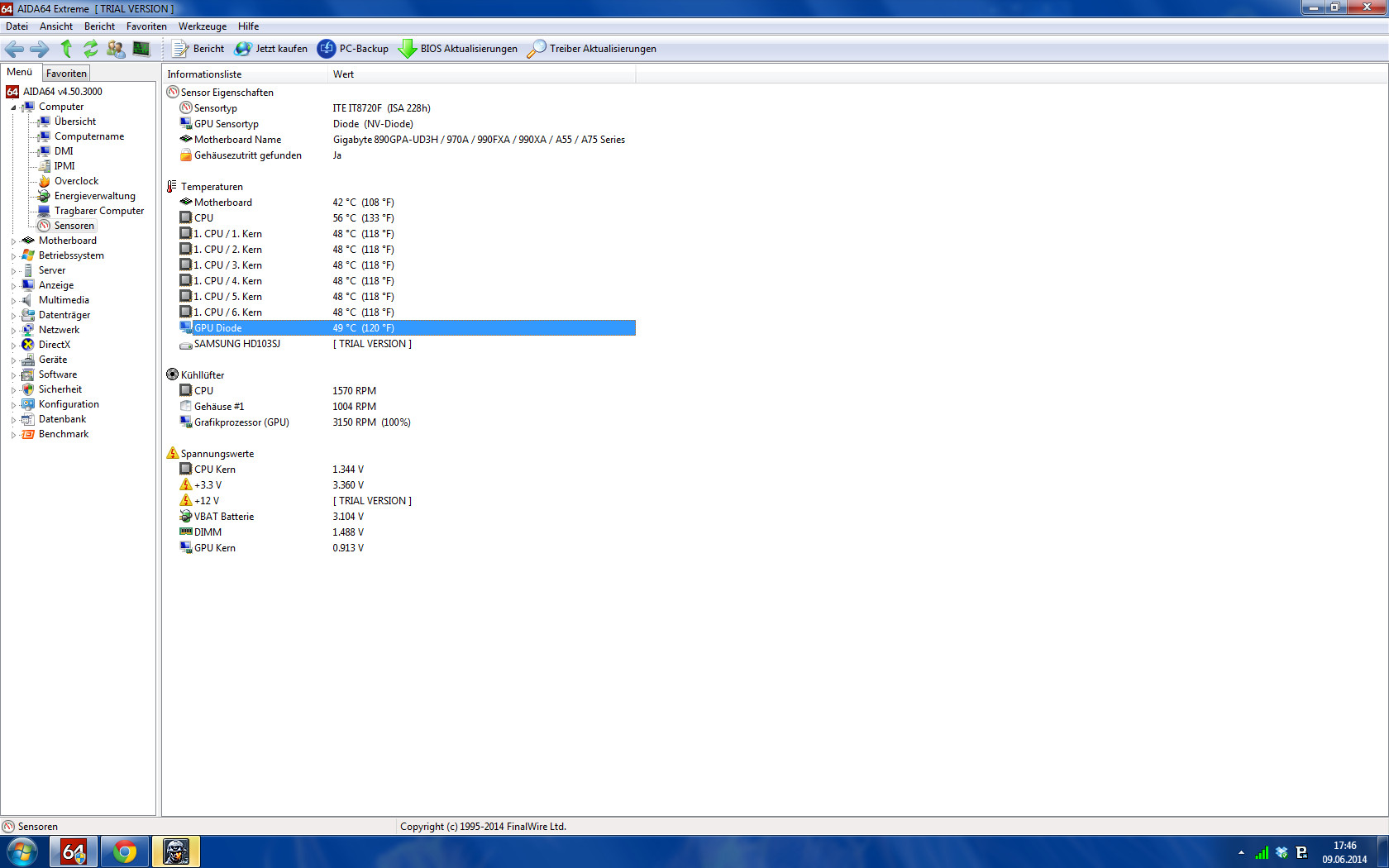

Also hier AIDA 64:
was sich geänderthat ist, dass die Kerntemperatur niedriger ist.. die war vorher auf 53°C.. Im Vergleich zur 4K kühleren Coretemp, kommt mir die CPU jetzt allerdings sehr hoch vor.. Kann es sein, dass diese von der Graka mitgewärmt wird ?!

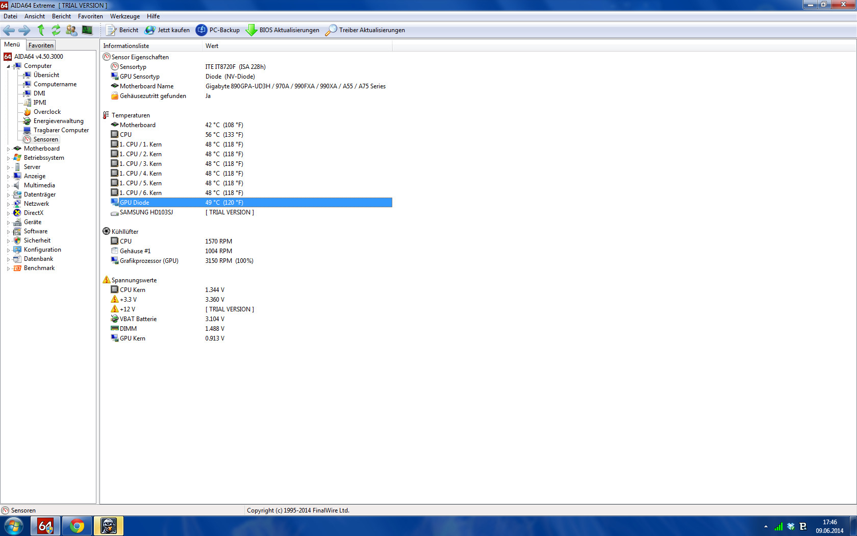

Also hier AIDA 64:

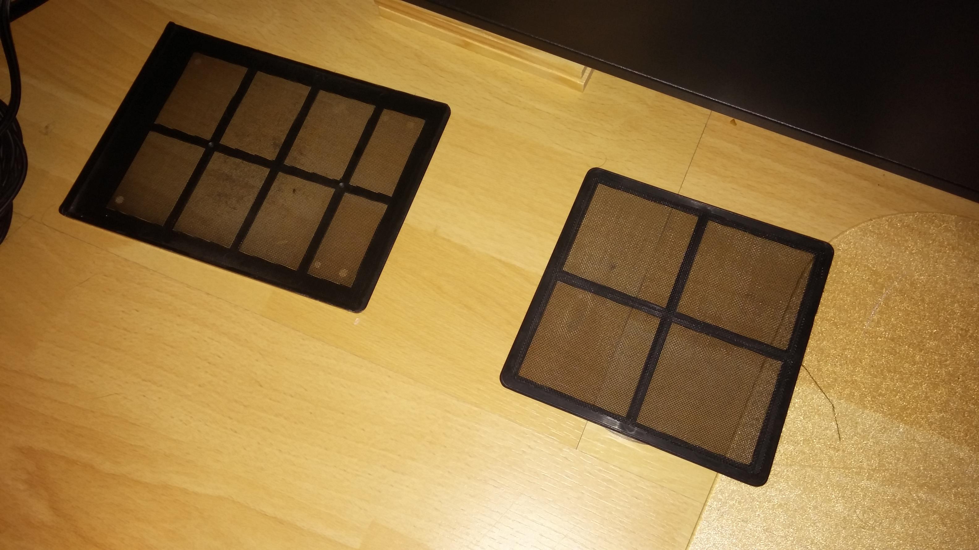

Aber mal ganz ehrlich, mein PC läuft im Prinzip fast 24.std. täglich, weil ich ihn auch zum Musik produzieren benutze [Arbeitstechnisch] TV schaue, Video`s bearbeite und und und. Jedoch nicht an einem einzigen Tag hat mein PC im innern so ausgesehen wie bei Dir, wenn ich die Staubschichten sehe wundert es mich nicht wenn die CPU zu heiß wird. Mir ist der PC sehr wichtig, weil ich ihn Multifunktional einsetze und daher wird dieser regelmäßig gereinigt und die Staubfilter überprüft. So wie es bei Dir auf dem Photo aussieht nehme ich an, das die einblasende Luft ungefiltert in den PC strömt oder Du reinigst den PC nur alle Jahre mal.
Also entweder regelmäßig den PC reinigen und entsprechende Staubfilter vor die Lüfter, dann ersparst Du Dir erhebliche Probleme mit Temperaturen oder sonstigen Ausfällen die daraus resultieren. Nur mal so als Tipp !
