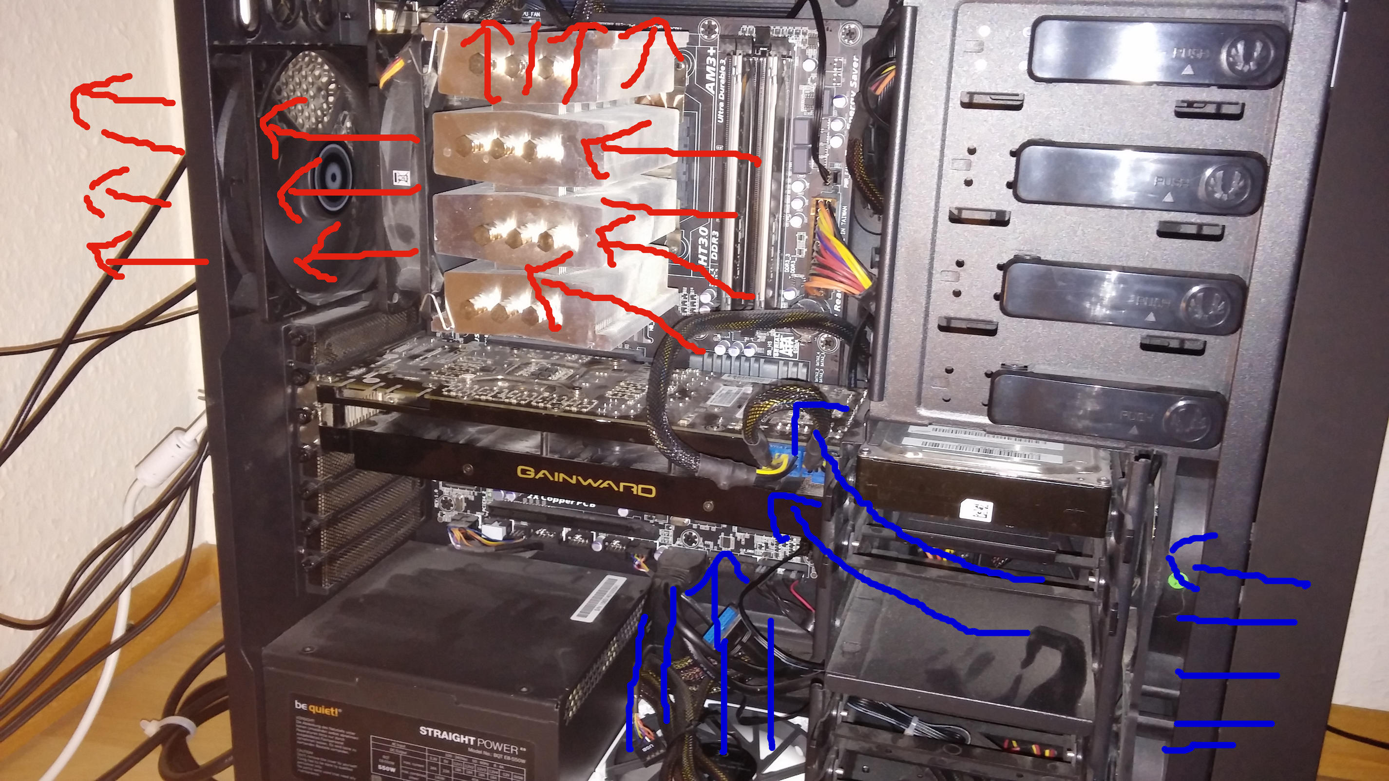

Phenom II wird sehr warm
so ist das definitiv falsch und es wundert mich in keinster weise dass du erhöhte temperaturen hast.
der lüfter gehört auf die rechts seite so wie ich es beschrieben habe
und du erreichst damit mit sicherheit eine deutliche verbesserung
Wie meint ihr das ?? Im Moment funktioniert das so :
ich dreh jetzt den Sythe lüfter so um, dass von der anderen Seite durch die Lamellen nach hinten zum Gehäuselüfter bläst..
stell einfach das piepsen ab, oder zumindest auf einen höheren warnwert (soweit das geht) .
60°-65° sind bei dem wetter kein drama.
solange nichts throttelt, ist alles halb so wild.

daß man den kühler und lüfter richtig rum verbaut, setzte ich mal voraus.
Parallel: Das sieht alles sehr sehr verstaubt aus. Bist Du sicher, dass die Lamellen frei sind?
Und den Lüfter auf jeden Fall auf die andere Seite und blasend (in Richtung HEck) montieren.
Auf dem Bild kann man ja nichtmal erkennen, in welche Richtung der Lüfter dreht. Wie kommen soviele dann darauf, dass sich dabei ein Vakuum bildet?....so ein Quatsch. Trotzdem gilt die Kühlleistung bei pustenden Lüfter als effektiver, daher würde ich den Lüfter auch auf die andere Seite packen.
Ich bleib aber dabei, dass 60° vollkommen i.O. sind. Fiepen kommt von der Grafikkarte oder Komponenten auf dem Board (SpaWa, Spule, etc.).
Edit: Der Staub ist sehr fein, da blockiert ganz sicher nix die Lamellen. Sieht bei Blitz auch noch zusätzlich nach viel mehr aus.
nene.. das Fiepen ist vom BIOS so gewollt.. Hab ich durch HeavyLoad und AIDA64 schon geprüft.. immer wenn die CPU auf 60°C kommt piepst er kurz.. Gut, dann drehe ich den Lüfter mal schnell..
Das war eine Vermutung! Und er hat recht :) das bläst nach hinten, bei genauem Betrachten sieht man den Strom unten an den Lüfter rangehen, damit bläst er nach hinten. Damit passt die Richtung.
Trotzdem den Lüfter auf dern anderen Seite nach hinten blasend durch den Scythe montieren.
Ist das Netzteil unten staubfrei? Ich meine damit unter dem PC! Das saugt von außen an und bläßt hinten raus. Hast Du auch unter dem PC den (hoffentlich vorhandenen) Staubfilter gereinigt?

...ach so ist das. Las sich bisher immer so, dass Du nicht weißt, warum der PC fiept. Übrigens denkt hier wohl jeder bei Fiepen an Spulenfiepen oder Ähnliches. Dass du einen ALARMTON eingestellt hast, wusste hier bisher niemand :D
Keine Ahung wo dann das Problem sein soll; wie gesagt 60° bei Last = OK - meine Meinung.
setzte die festplatte mal tiefer, dann kommt oben mehr frischluft von dem oberen,vorderen lüfter.
so, wie es jetzt ist, schirmt die platte den luftstrom ab.
Das Pfeifen war als Standard so eingestellt.. Finde ich auch sinnvoll, weil der Phenom bis 62°C ja laut AMD ja zugelassen ist..
ok das mit der Festplatte mach ich gleich.
Vorallem bei dem Wetter ;)
Ich würde jetzt erstmal nur den Lüfter auf die vom Bild rechte Seite des Kühler montieren, damit die Luft nicht durch die Lamellen gesogen wird, sondern der Lüfter durch bläst.
Den Lüfter vor statt hinter den Kühlkörper setzen. Die Luftrichtung passt ja :D
kann man bei dem Gehäuse den Festplatten Käfig um 90° drehen?
also den Lüfter hab ich jetzt gedreht.. HeavyLoad läuft gerade an..
Soweit ich weis kann man den Käfig nicht drehen.. Nur komplett rausnehmen.
Du bist schon ein wenig pevers..... :) :) HeavyLoad bei den Temps draußen... Ahhhhh :)
EDIT: Nochwas: Mach mal nen Screen von den AIDA Temps. Bei Heavy Load wird ja alles heftig gestresst. Würde mich mal interessieren wie die anderen TEMPS so sind. Wäre klasse.

Zeig mal die Temps
wart kurzt.. Das dauert 10 min bis das ganze System auf Hochtouren läuft..
@ TE
ich hab das gleiche gehäuse und habe einen Brocken im Rechner. Hab da die Erfahrunge gemacht, das die Kühltower besser kühlen, wenn durch die Kühlrippen geblasen wird anstatt das die luft durchgesaugt wird
@ Sebbi das Teste ich gerade.. aber bisher schauts gut aus..
Irgendwie lastet Heavy Load die GrKa aber nicht wirklich aus.. 45°C hatte sie bei Vollast noch nie..
