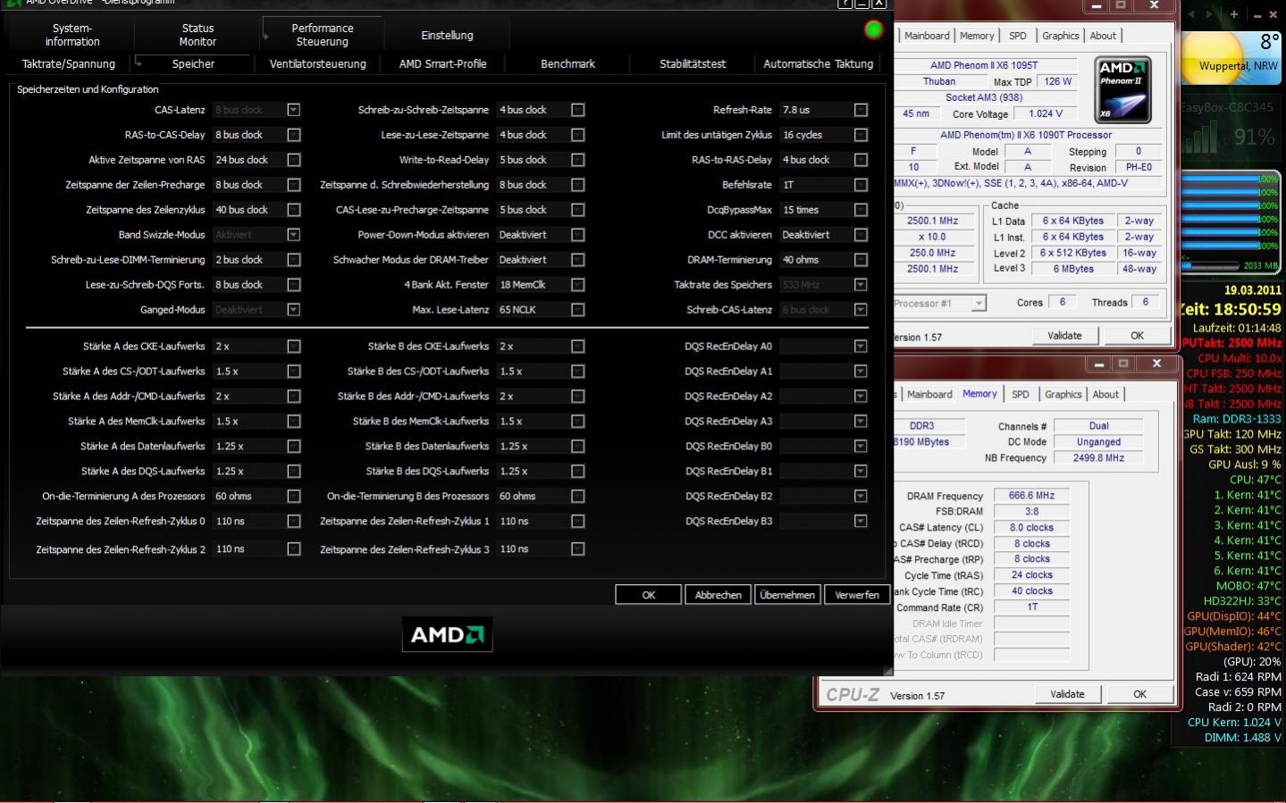

Mach mal drauf und nen Screen davon wo die Ram Timings stehen.
Meine stehen aktuell so.
Wenns dir Hilft,dann kann ich gleich mal auf 9 und 10 umstellen damit dus Übernehmen kannst.

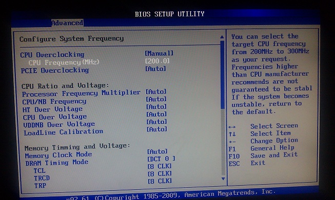

Hier ist ein Bild vom BIOS:

AMD OverDrive kann den Chipsatz der AMD 7-Reihe auf diesem Computer nicht entdecken....
Eben neustart
Was warum wieso? Was soll woran liegen?

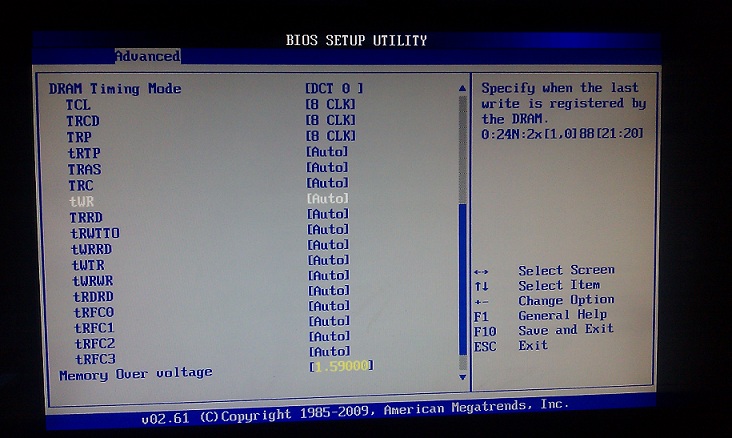

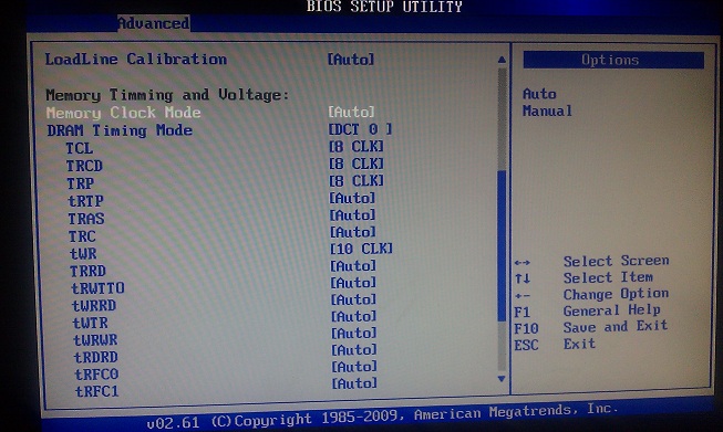

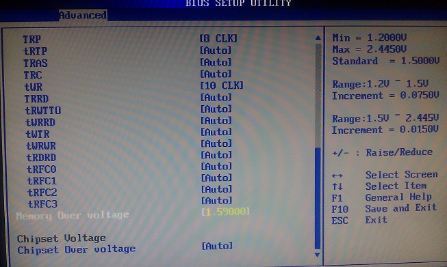

Hier die Bilder:
Meinst du die AMD Overdrive Installation?^^
Finde ja alles bis auf Write Recover Time... Hab auch alles eingestellt, doch ändern tut sich nichts...
HT-Link immernoch auf 1004,6Mhz
soll ich vllt. mal ein bios update machen, falls vorhanden?

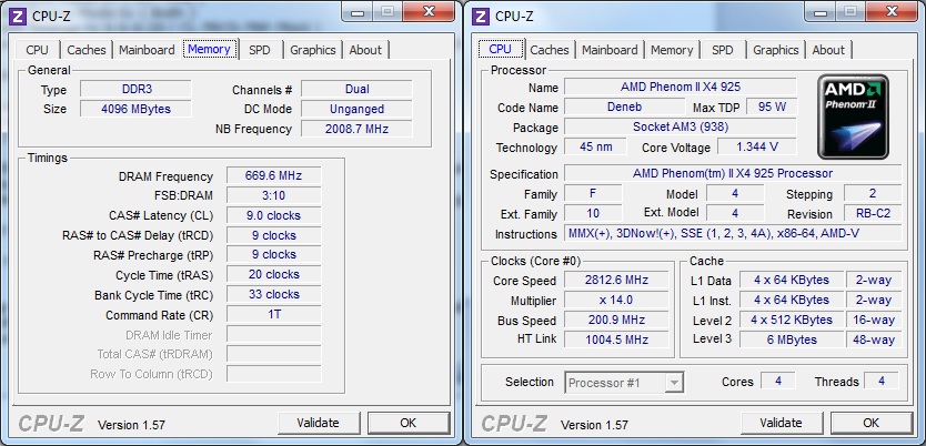

Hmm also wenn man die 669.6 verdoppelt, kommt man auf 1339,2 is das denn jetzt in ordnung? :D
Sieht schon besser aus.

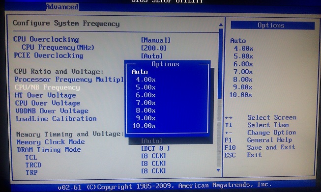

Jetzt stellst den Ramteiler um Ein runter.Damit solltest auf 1066/533 kommen.Nachsehen ob sich an den Timings was geändert hat.
NB Multi auf 8 runter.
Reftakt von 200 in kleinen Schritten von 5 anheben,wenn du bei 220 bist in Zweier Schritten und immer wieder ins Win booten.Sobald der Rechner abstürzt beim Booten,stellst mal die HT Spannung ein höher und schaust mal was passiert.Kommst immer noch nicht ins Win,dann stellst den CPU Multi mal auf 12 runter......
Berichten.;)
