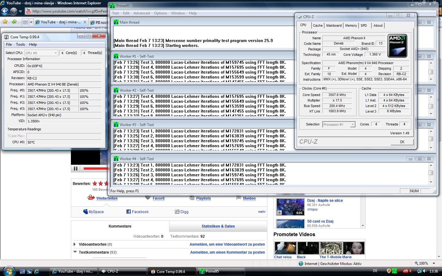

Ich habe gelesen dass CoreTemp in der Vers. 0.99.4 sehr verbugt sein soll und deswegen falsche Werte ausgibt. Kann das wer bestätigen? :streiten:
Hier meine Temps:
