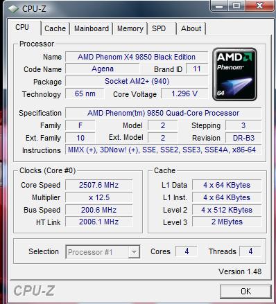

Was mir nur jetzt nen bisen sorgen macht is das ich ja aus angst was kaputt zu machen alles wieder auf standart setzte im Bios(nich denn speicher). Das heißt die kiste rennt wieder normal mit 2,5 GHz wie gesagt alles auf auto.

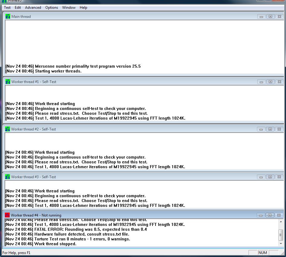

Doch zu meiner überraschung hatt mir Prime schon nach ein parr sek. das da gezeigt (siehe bild), und immer mal wo anders, also nich immer der selbe worker thread, mal der erste denn der drite oder der zweite usw.
Wie soll ich das jetzt verstehen, hab echt angst :( :( das ich da doch was kaputt gemacht habe.
Also das sind meine standart werte: (siehe CPU-Z)

also das Prime dir Fehler gibt ist schon ungewöhnlich. Das dürfte normal nicht sein. Es könnte auf einen Fehler hindeuten der ncht umbedingt vom OC herrührt. Hast du denn bevor du OCt hast mal Prime so laufen lassen eine Nacht um zu sehen ob der Prozi nicht generell eine Macke hat (sollte man normal immer tun).
Das mit den CPU-Z Werten ist ansich normal. Es sind nie ganz genau 2500Mhz. Bei mir gibts da auch Schwankungen. Mal sogar um 20 Mhz. Mach dir da keinen Kopf.

Welchen Test hast du denn bei Prime95 ausgewählt? Um den RAM als Fehler auszuschließen solltest du den Small FFTs Test wählen, da dort nur die CPU beansprucht wird.
jep genau denn hab ich gewählt, ich sag ja ich kenn mich schon son bisen aus, und denn speicher hat ich über 12 stunden mit memtest 86 laufen lassen, nich ein fehler, und der test is schon sehr aussage kräftig.
Jo das dachte ich mir schon :(. hab gestern auch mal mit AMDs Overdrive getestet, weil man so ganz bestimmte sachen wählen kann die er stressen soll, und alles lief gut, bis ich zu "Berechnen" kamm da ist er schon nach ca. 4 sek abgekackt. aber was ich troz allemselsam finde, ich habe keine probleme im laufenen betrieb, also is nich so das er ständig abkacken würde oder Bluescreen kommen, nichts der gleichen, bin ich auch noch ganz froh drüber, ich weiß nich ob ich mir nen neuen Prozzi leisten könnte :(
Lass mal AODoberdrive mit dem Selbst test laufen für O:C schau mal wie weit er da zum Übertakten geht mein AMD geht auch bei AOD oberdrive bis 3.2 Ghz und Prime 95 2.9 ghz da Prime95 Cpu beim testem mehr belastet.
Der AOD-Selbsttest ist scheiße. Hat bei mir keine Fehler entdeckt - 10 min später ist Windows abgeschmiert...
Takte die CPU doch einfach wieder wie vorher und nutze den Rechner. Wenn alles ohne Probleme läuft würde ich den Prime-Fehler einfach ignorieren. Vielleicht direkt ein CPU-lastiges Spiel so für 3-4 Stunden...
