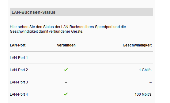

ich habe ein Problem bei der Einrichtung meiner Hue Bridge. Ich hab mir diese gebraucht auf Kleinanzeigen gekauft.
Ich wollte diese jetzt einrichten, aber es klappt nicht.
Wenn ich sie an den Strom und an den Router anschließe, leuchten nur 2 von 3 LED's (die links für die Power-Anzeige und die in der Mitte für dass Netzwerk) und der blaue Kreis leuchtet.
Die Lampe hab ich auch eingeschraubt und angeschaltet.
In den Routereinstellungen wird mir die Bridge auch angezeigt
Kann mir jemand sagen woran das liegen könnte?
Auf Werkeinstellungen zurückssetzten hat leider nichts gebracht.
Vielen Dank.
