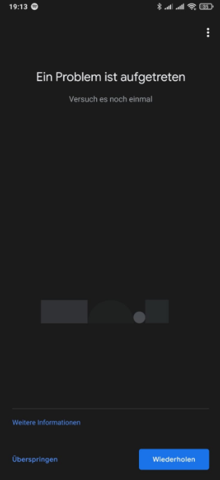

Variante 3: Wie Variante 2, bloß wenn ich das Gerät auf "Sichtbar" schalte, geh ich in die GHome-App und mache das was bei Variante 1 steht, also einfach das Gerät dort manuell verbinden. Dann finde ich das Gerät, aber wenn ich es verbinden will blinkt es nicht, wenn ich das ignoriere kommt die Meldung:
Ist es überhaupt so möglich?!
