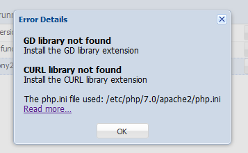

Guten Abend zusammen,
ich habe auf meinem Debian 9 Server PHP installiert. Allerdings fehlen mir die folgenden 2 Pakete:
  • GD library extension
  • CURL library extension
Jemand eine Idee, wie ich die 2 Dinger noch installieren kann? - Sorry, wenn die Frage blöd ist, bin aber nicht so der Linux-Experte ;)

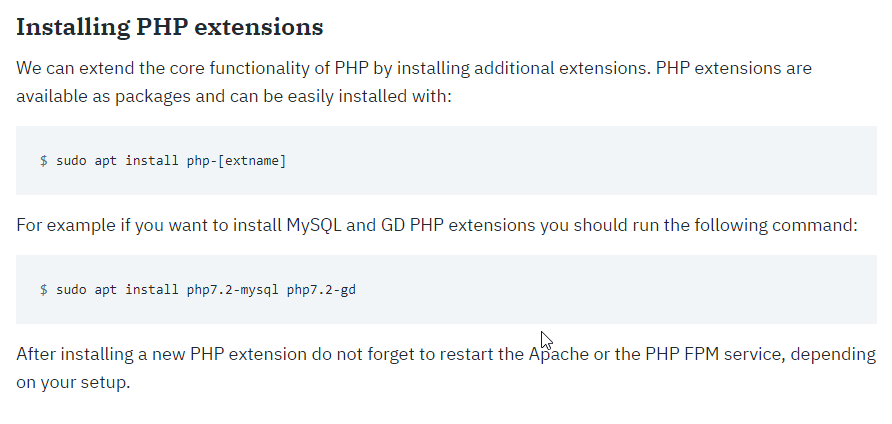

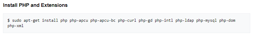

BFF schrieb:
Lies mal ganz in Ruhe durch.
https://linuxize.com/post/how-to-install-php-on-debian-9/
[IMG]https://www.computerbase.de/forum/attachments/1547401994429-png.742542/[/IMG]
BFF
Das habe ich nun mal installiert
  • sudo apt install php7.2-intl
  • sudo apt install php7.2-curl
Nur leider scheint der Installer der Applikation (PartKeepr) das noch nicht zu finden.

Und ist das die richtige php.ini die da benutzt werden soll? Sprich Deine Applikation schaut die richtige an?
Unten in der Fehlermeldung steht "The php.ini file used: /etc/php/7.0/apache2/php.ini". Keine Ahnung, ob das die "normale" ist, aber die Datei gibts auf jeden Fall ;)

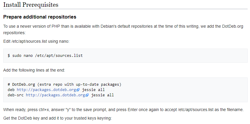

Glaub, das werd ich auch machen. Magst Du dir mal die Anleitung mal anschauen, ob die generell hinhaut? Wäre halt die offizielle vom Hersteller und auf den Server soll ja eh nicht mehr drauf:
https://wiki.partkeepr.org/wiki/PartKeepr_on_Debian_"Jessie"
Grüße und Dank dir!
Mein Goettchen.
Die ist ja sowas von "Idiotensicher". ;)
Den ganzen Part zu VM und dem Debian darauf hab ich nur ueberflogen. Der Rest passt fuer mich.
Achte darauf das Du das hier machst.
Bei den benoetigten Paketen sind GD und Curl mit drin.
Viel Erfolg!
BFF
Ja genau. Der "Monster"-Command geht nämlich nicht. Wenn man die Pakete einzeln installiert, bleiben die GD und CURL Pakete übrig (können nicht installiert werden) und die Auswirkungen sind dann der Start-Beitrag. :)

Hey warte mal. Du schreibst ganz oben Debian 9 und nimmst die Anleitung von Debian 8?
Die solltest Du nehmen.
https://wiki.partkeepr.org/wiki/PartKeepr_on_Debian_"Stretch"
Da ist das "Monster" einiges kleiner.
BFF
Reaktionen: TuberPlays

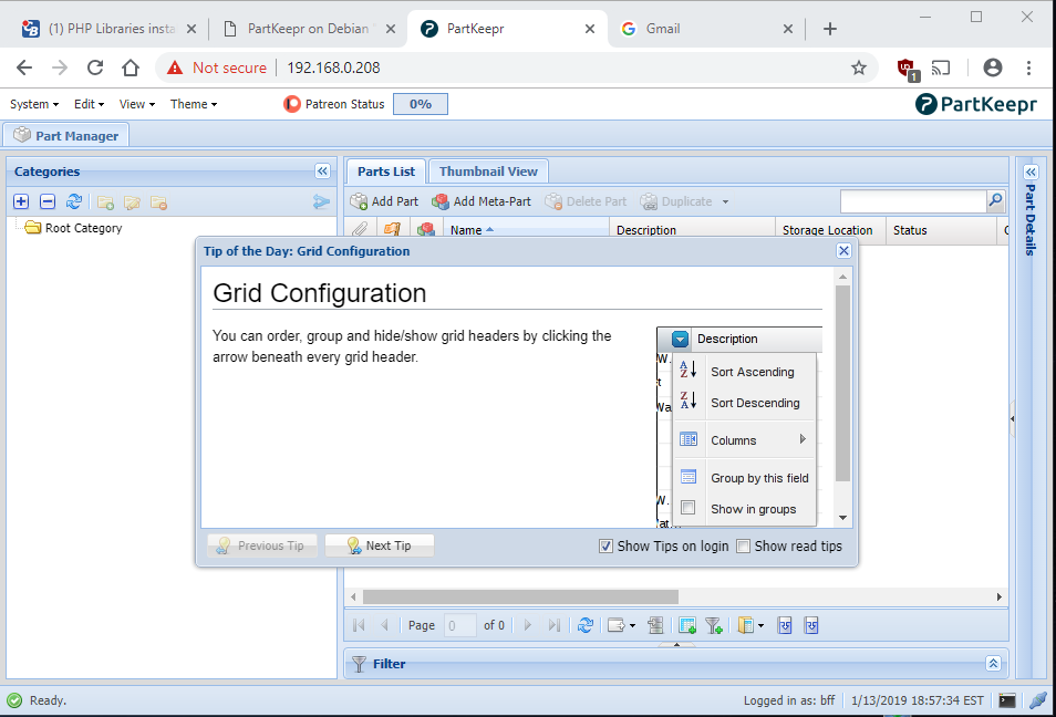

Hi,
Ich war mal so frei und hab eine VM bei mir aufgesetzt.
Verwendet habe ich ein aktuelles Debian 9 (amd64) von der debian-9.6.0-amd64-DVD-1.iso. Installiert minimal mit XFCE.
Neben dem Sudo, Midnight-Commander und den Open-Vmware-Tools-Desktop erstmal nix weiter installiert.
Netzwerk und der ganze Krams funktioniert halt wenn die Netzwerkkarte der VM auf Bridge steht und eine eigene IP aus dem Netzwerk bekommt.
Dann habe ich einfach die Anleitung abgearbeitet.
Definitiv machen musst Du:
Von Fix /etc/network/interfaces bis Fix /etc/dhcp/dhclient.conf ist nicht noetig, wenn Dein Netz i.O. ist.
Dann einfach die Anleitung durch. An der Stelle "service mysql restart" musst Du ein "sudo
service mysql restart" machen.
Wenn Du alles richtig getippt (oder kopiert/eingefuegt hast) bist Du am Ende hier.
Nun bist Du dran. ;)
BFF

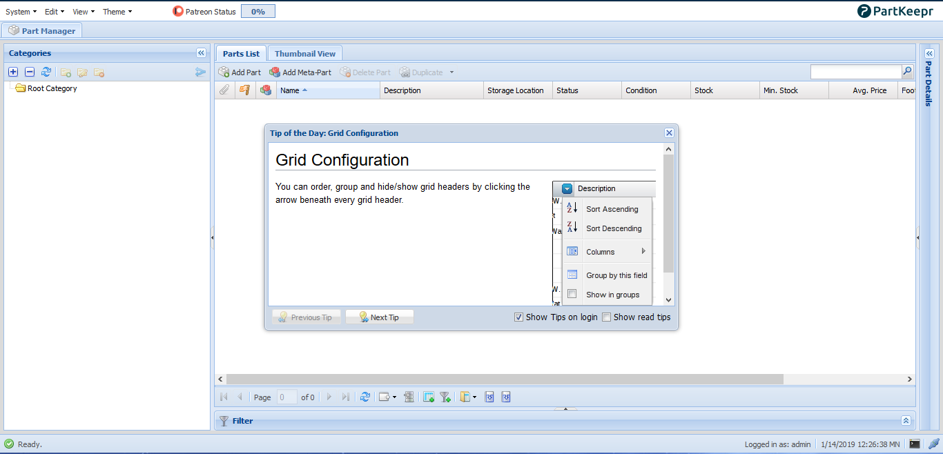

Jawohl! - Ich habe mir nun mal deine Debian 9 Anleitung genommen und siehe da:
Es wörkt (obwohl ich mich sogar einmal nicht an die Anleitung gehalten habe und den ganzen Kram direkt in /var/www/html entpackt hab, anstatt den Path umzubiegen) :)
Damit darf die VM dann wohl so lange vor sich hin vegetieren bis PartKeepr mal nicht mehr läuft.
