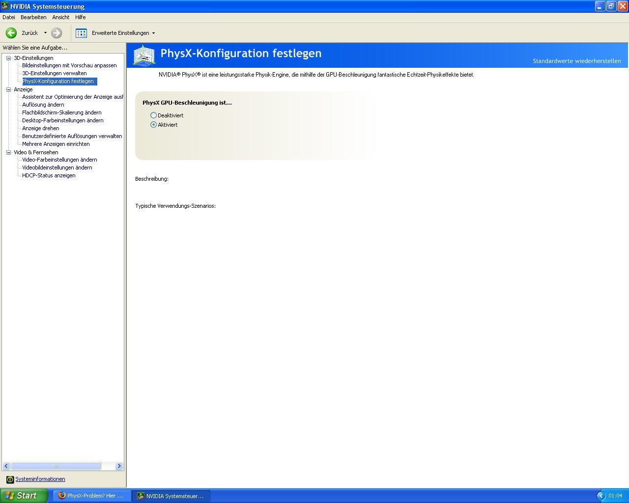

sagt mal wie aktiviert man Physix mit nur einer Karte?
Einfach in der NVidia Systemsteuerung Physix aktivieren und fertig?
Frage mich nämlich ob Cellfactor und Warmonger mitlerweile spielbar sind ^^
aber reicht es wie in meinem Anhang den Post davor, einfach in der NVIDIA Sytemsteuerung die Physix Gpu-Beschleunigung zu aktivieren?
... ja, einfach aktivieren fertig.
