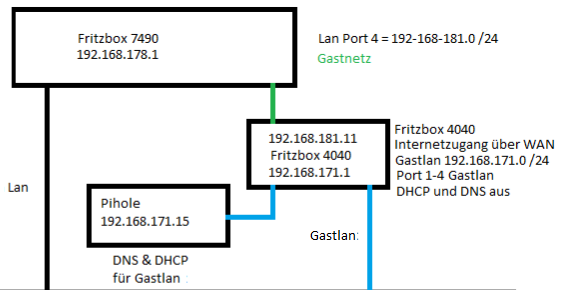

Ich frag mich, wo jetzt das Problem ist. Den Pihole in der Virtualmachine als DNS in der Fritzbox eintragen. Im Gastnetzt, die Fritzbox, als DNS Server eintragen. Das läuft dann so.....Rechner im Gastnetz erfragt die IP vom Zielserver bei der Fritzbox....Fritzbox erfragt die IP vom Zielserver bei Pihole.....Pihole erfragt die IP des Zielservers bei einem DNS Server aus dem Internet oder verwirft die Anfage, weil der Zielserver auf der Blacklist steht. Da kann man gar nichts falsch machen oder sich eine Hintertür öffnen. Ich persönlich, habe Pihole auf einem Pi3B, der sich sichtlich langweilt. Auslastung unter 5% oder Verbrauch von ca 1Watt.
Bevor ich endgültig auf das Unifi System umgestiegen bin, hatte ich eine zweite Fritzbox und ein zweiten Raspberry mit einer Pihole Instanz, um genau dieses Scenario zu lösen. Somit hatte ich auch im Gastnetz ein Logging pro Gerät. DNS bzw DHCP lies sich damals in der Fritzbox 7490 nicht deaktivieren, deshalb das weitere Netz.
Das wäre auch eine Option: Die PiHole-VM quasi klonen und den Klon statt ins normale Netz über eine USB-Netzwerkkarte, die zur VM durchgereicht wird, ins Gastnetz einbinden. Dadurch steigt zwar der Verwaltungsaufwand, dafür wäre das Logging wieder transparent.
Aber die zweite Fritzbox (4040) ist in deinem Setup nur als Switch (und eventuell WLAN AP) notwendig, sehe ich das richtig?

Leider nein. Ich habe den DNS bzw DHCP des Gastzugangs in der 7490 nicht geändert bekommen, deswegen eine weitere Fritzbox und kein einfaches Switch.
Edit: @Rajin: Das mit dem Log finde ich wichtig, weil das ein eventuelles whitelisten von Einträgen einfacher macht.

In der Regel weniger als 5. Da hast du schon Recht, ein zweiter PiHole wäre die einfachste Lösung. Leider kann die FB kein unterschiedliches DHCP für die verschiedenen Netze, abgesehen von verschiedenen IP-Adressräumen. Also wenn, dann pro Gerät selbst einstellen.
Dann muss ich aber nochmal fragen: Dann hast du ja 2 DHCP-Server am laufen? Die 7490 und den PiHole? Gibt das nicht Chaos?[/QUOTE][/QUOTE]
Nein das ergibt kein Chaos. in der 7490 ist der DHCP im Gastbereich nicht deaktivierbar, deshalb gehe ich von Lan 4 der 7490 zum Wan Port der 4040, beides im Netz 181.0 (Gastnetz der 7490), die 4040 benutzt hierbei "Internet über Lan1 mitbenutzen". Desweiteren macht sie ein eigenes Netz mit dem Bereich .171.0 auf und gibt diese über ihre 4 Lananschlüsse aus. An einem dieser steckt wiederum Pihole für die Gäste im 171 Netz.
Reaktionen: CitroenDsVier
In @Der Trost 's Setup läuft das so:
FB7490 DHCP aktiv für Hauptnetzwerk (192.168.178.0/24) und Gastnetzwerk (192.168.181.0/24)
LAN4 @ FB7490 als Gastnetzwerk konfiguriert - das Gastnetzwerk der FB7490 fungiert hier quasi als Zwischennetz
FB4040 via WAN-Port mit LAN4 @ FB7490 verbunden.
FB4040 DHCP aktiv für das Netzwerk der FB4040, das effektiv das Netzwerk für alle Gäste darstellt - 192.168.171.0/24.
Im Netzwerk der FB4040 steht ein pihole, der alle Geräte im Netzwerk der FB4040 bedient.
Prinzipiell spiegelt die FB4040 für sich genommen genau dein jetziges Szenario wider, abzüglich der Gastfunktion. Für die FB4040 sind also alle Geräte, die an ihr angeschlossen sind, "Hauptgeräte", aber die vorgelagerte FB7490 sammelt sie gewissermaßen explizit in ihrem eigenen Gastnetzwerk, was dann letztendlich für die Trennung vom Hauptnetzwerk sorgt..
