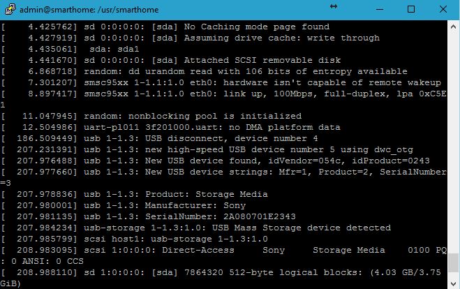

Ich habe einen Pi2 am laufen. Ich habe nun per
Code:
sudo apt-get update
udo apt-get dist-upgrade
die SD fit für den Pi3 gemacht.
Soweit so gut. Pi3 bootet auch.
Sobald ich aber einen USB Stick anstecke wird kein entsprechendes ttyUSB0 file erzeugt. am Pi2 klappte das jedoch problemlos.
mit ls -l /dev/ttyUSB0 bekomm ich die Meldung, dass kein ttyUSB0 vorhanden ist. Auch kein USB1, 2, 3 oder 4.
Der Befehl dmesg listet aber meinen USB Stick. Siehe Anhang.
Wie löse ich das Problem?

Was ist das denn für ein Stick? Ganz normal USB oder UMTS. Das dev hier scheint sda1 zu sein.
Vg
ganz normaler USB stick.
was ist dann der Unterschied zw. sda1 ,ttyUSB0 oder ttyAMA0?
sdXX sind in aller Regel Festplatten/Speicher und ttyUSBX sind irgendwelche anderen USB-Geräte (UMTS-Stick, TV-Stick etc.). Also könntest du einfach mal schauen ob du den Stick mit dem Befehl "df -h" siehst. Wenn er vorhanden ist, dann kannst du ihn mit mount /dev/sdXX /mountpath in dein System einbinden.
