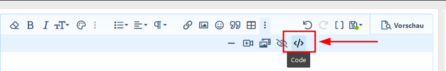

Bitte die Code-Tags benutzen, sonst ist Beispielcode immer so unnötig schwer zu lesen:
