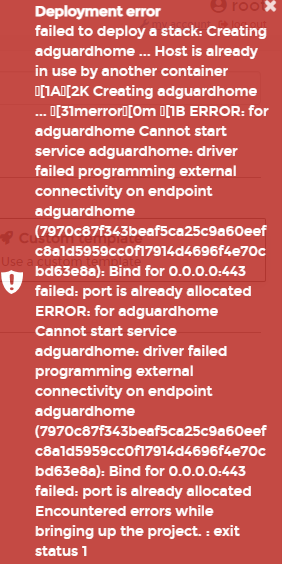

@doZ gibt es eigentlich eine Möglichkeit bei AdGuard die Volumes auf die zweite HDD zu legen, immer wenn ich versuche den Pfad einzugeben bekomme ich ein Error :(

bekomme immer folgende Fehlermeldung :(
omv nas via portainer

@doZ habe es jetzt rausbekommen, das Problem ist, das die Ports schon für andere Container freigegeben sind, kann dies zu Problemen führen ?
@doZ das Problem ist mein Heimdall benötigt auch die 443 ->Link
Kann ich da für Heimdall einfach einen anderen Port benutzen ?
du kannst auch einfach 4443 nehmen oder so. mein Adguard läuft z.B unter :2000

Adguard braucht aber keine "published ports"

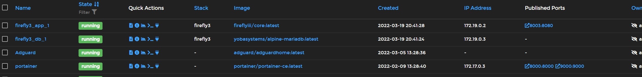

bei mir siehts so aus:

doch. Adguard läuft im host Netzwerk vielleicht wirds deshalb nicht angezeigt? Kein Plan
