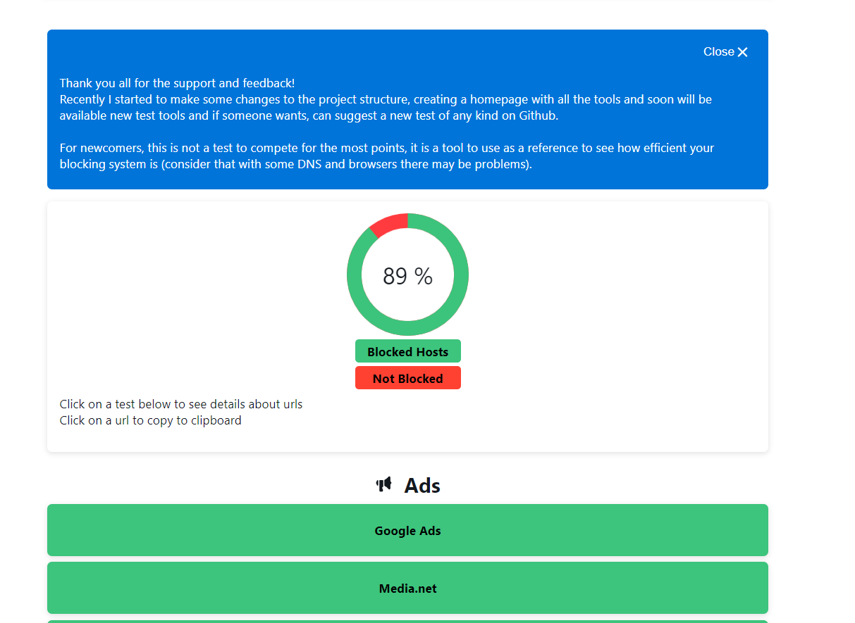

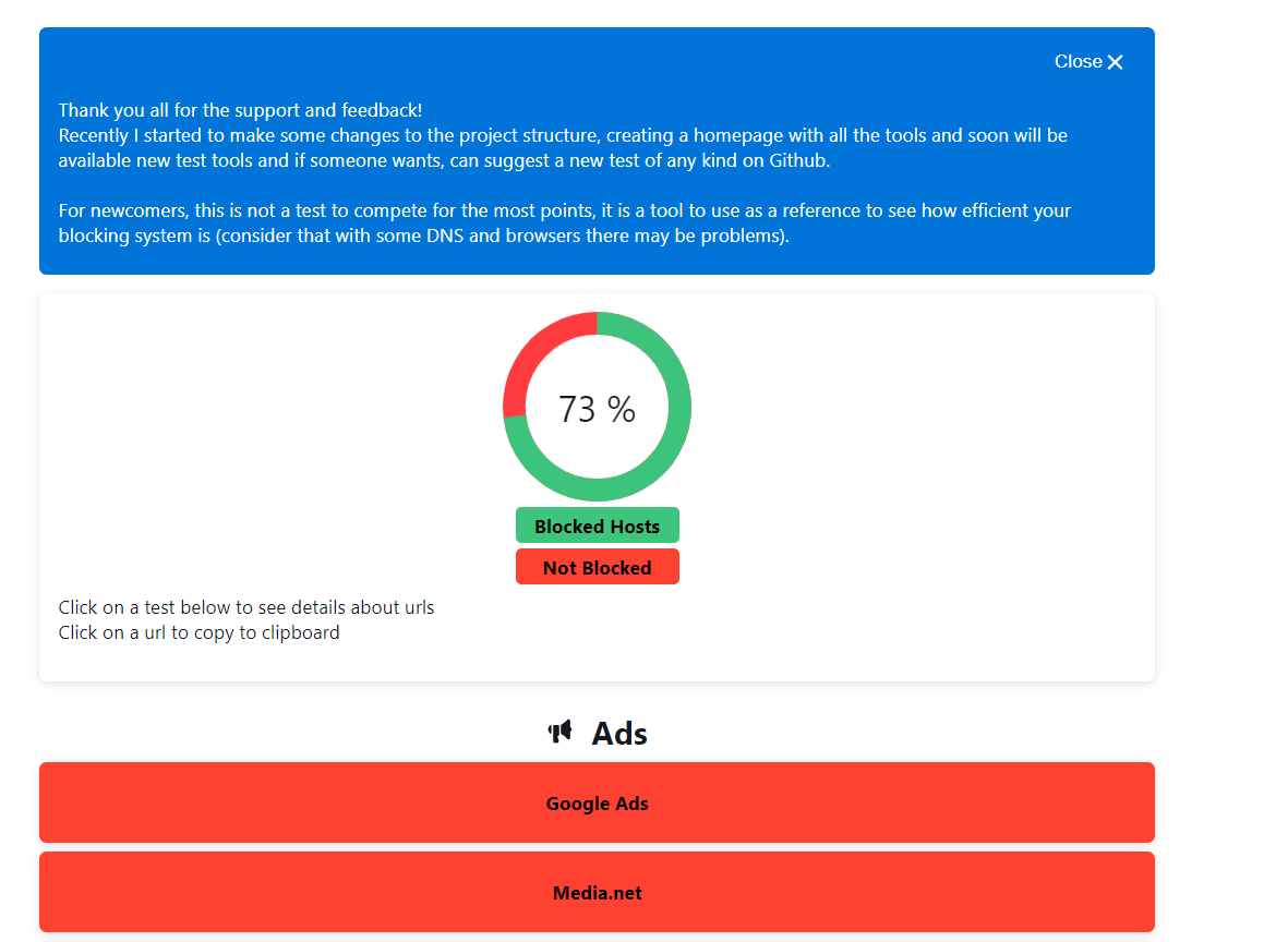

Edge
Chrome
Hab jetzt mal ein Gegentest gestartet und Edge auf'n Handy installiert da habe ich auch Werbung ....
Könnte das einer von euch mal gegentesten ob dies bei euch auch so ist ...
