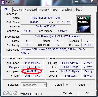

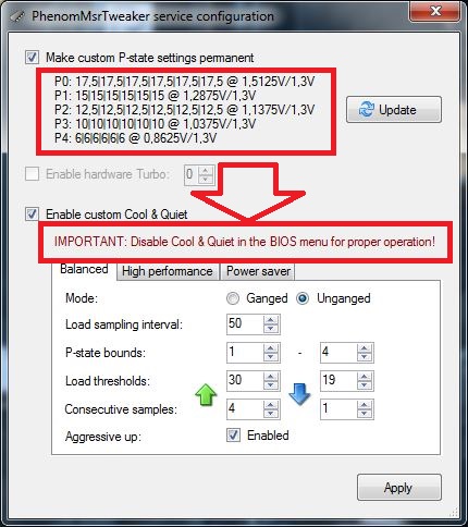

Mein Setting:
Natürlich darfst du das nicht eins zu eins übertragen, dennoch, als kleinen Anhaltspunkt kann man es schon nehmen
Wichtig ist das du Cool&Quiet deaktivierst, sonst arbeitet die Software gegen die Hardware.
Einmal eingestellt braucht nicht mal mehr das Programm gestartet werden, denn die Software richtet einen Dienst ein, der im Hintergrund läuft und somit minimale Resourcen nutzt
Cu der Pry

Meine CPU NB taktet bei mir mit 3130 MHz und in meinem BIOS ist der VID für CPU NB auf 1,225 eingestellt, es gibt unter Windows keine Möglichkeit die Spannung zu kontrollieren, leider. Deswegen 1,3
Also wenn du den Phenom Tweaker nutzen möchtest, musst du unbedingt im BIOS C&Q ausschalten!!! Danach kannst du die pstats anpassen, egal ob nur Spannung oder beides.
Cu der Pry
Cu der Pry
