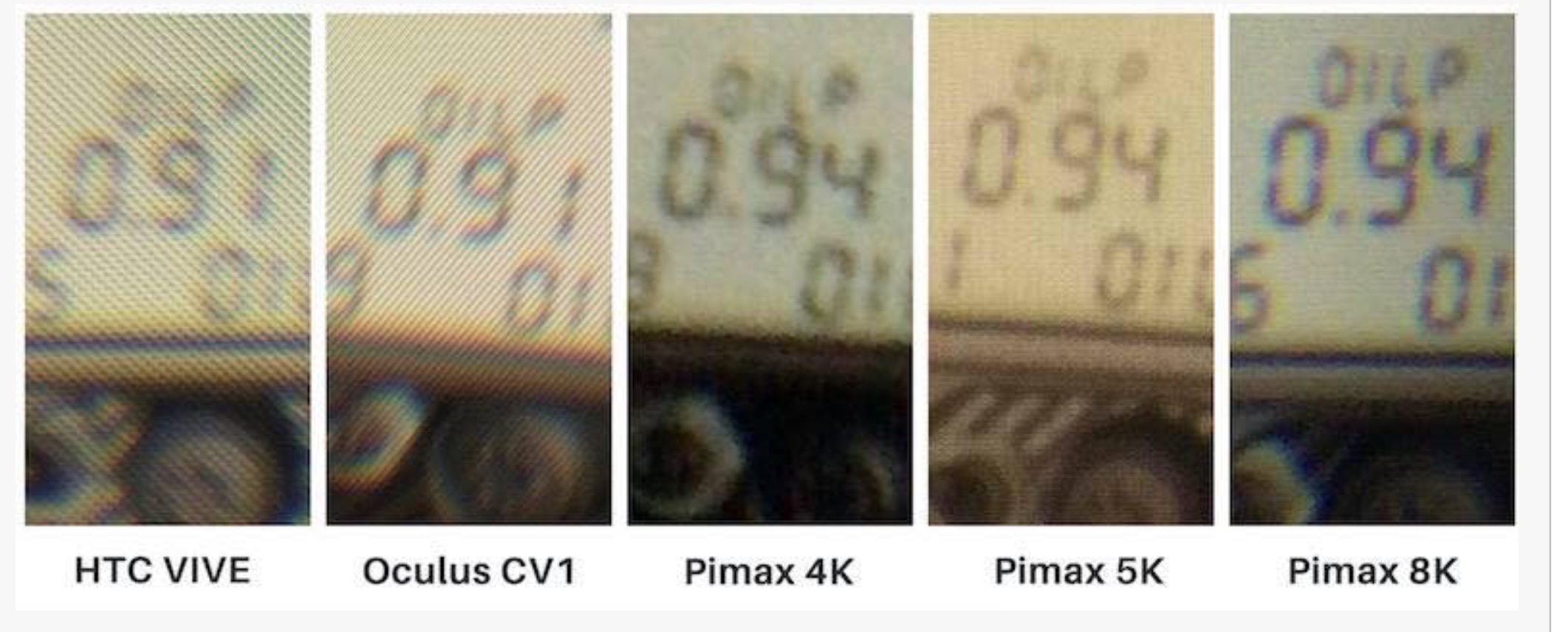

Die SDE-Vergleiche sehen ja schon recht beeindruckend aus.
Wobei ich mir allerdings auch nicht vorstellen kann, daß die 2x 4K ("8K") ein schärferes Bild als die normale 4K abliefern soll...
Aber selbst, wenn die 8K nur 80-90% der Bildschärfe der 4K erreicht, wäre ich damit super zufrieden bei dem FOV. Dann noch ein funktionierendes PT dazu, endgültig auch die letzten leichten Schlieren eliminiert - und dem VR-Vergnügen der Gen1.5-2.0 steht nix mehr im Wege
