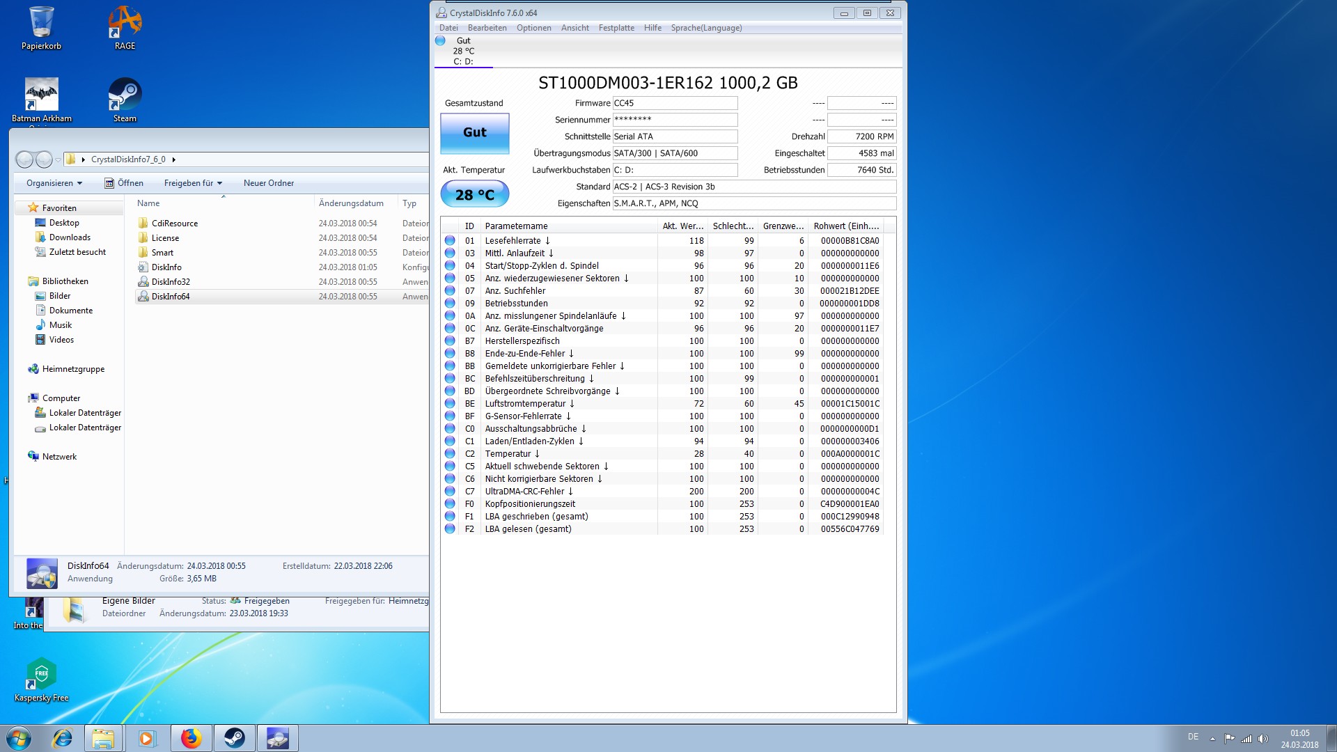

Aber nun zu meiner anderen Frage. Wie soll ich weiter verfahren ? trotz das ich das Satakabel gewechselt hab, zeigt mir HD tunes Health den Fehler weitehinr an ...die Benchwerte sind aber normal ...soll ich die Platte weiter nutzen ?

smuper schrieb:Wenn die CRC Fehler nicht steigen sehe ich da auf die Schnelle keine Probleme.
Wonach kann ich denn jetzt gehen ? HD TUNES zeigt mir ein "Interface Error Count 200 Data 76" an und die Crystal sind laut deinen
Ausage völlig okay...was ist jetzt aussagekräftiger ?
Und nochmal ..mein Darkbase Pro ist eigentlich von den HDD käfigen Entkoppelt...kann es sein das durch ein neukauf einer anderen Platte (baracuda 2 TB das brummen verschwindet ) ? Und wie können schwingugen ans Gehäuse geleitet werden wenn die HDD doch entkoppelt ist ..also Anzeichen für ein defekt ?
Crystal zeigt auch 76 Fehler an, siehe: C7 HEX (4C) -> Dezimal 76
Das sind CRC Fehler die irgendwann mal im Laufe des Lebens der Festplatte aufgetreten sind, z.B. durch ein defektes SATA Kabel. Wenn die nicht steigen, dann existiert da aktuell kein Fehler.

Das ist doch komplett egal, HD Tune liest die gleichen Werte aus, interpretiert sie nur anders.

Habe ich gelesen. "Interface Error Count" ist C7 UltraDMA CRC Error Count
Passt alles, und wir sind uns ja einig, steigt der Wert in Zukunft nicht, dann passt alles.
@ Threadersteller
Wenn du noch die anderen Werte überprüft haben willst, dann poste den Crystal Screenshot noch im SMART Auswertungsthread:
https://www.computerbase.de/forum/threads/sammelthread-hdd-probleme-smart-analysen.1326494/
Ich kenne zwar die Eigenheiten der Seagate SMART Werte in Bezug auf 01 und 07 (Lesefehlerrate und Suchfehler), aber wir haben hier einige Leute, denen vielleicht noch etwas anderes auffällt.

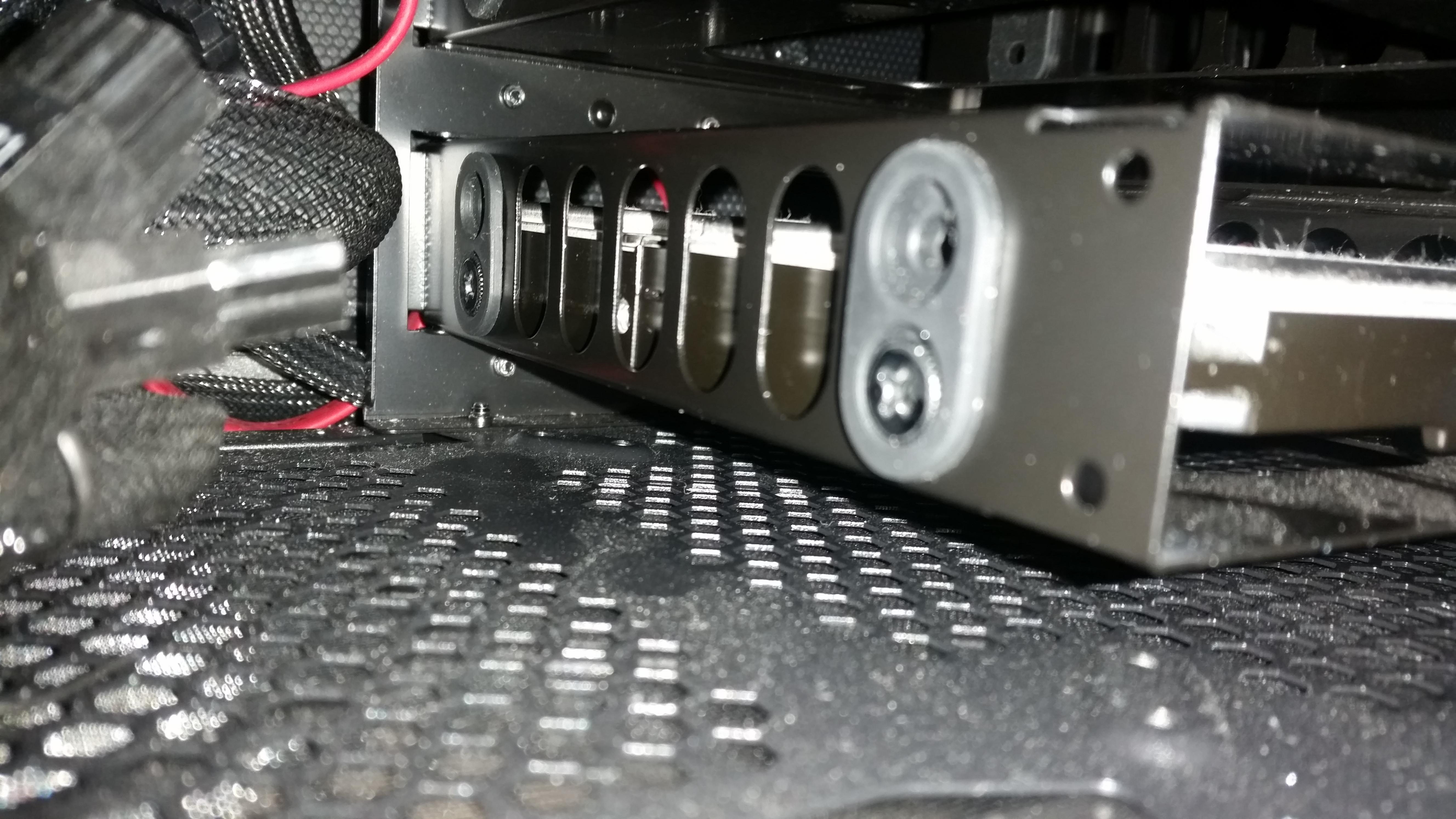

die Platte hängt ja in der Luft und ist mit Gummerunghalterungen auch nicht am Käfig ran...ich weiß nicht wie da noch was ans Gehäuse schwingen können kann !?
Ich hatte ein Uraltes Compucase Gehäuse was schon auseinander gefallen ist , (seitendeck fehlte etc dort habe ich kein Brummen wahrgenommen...könnte aber auch daran liegen das der hintere Lüfter schon laut war und ich deshalb nicht wahrgenommen habe.
Übrigens soll man die Schrauben richtig feste anziehen oder nur lockerer?
also nochmal wegen den Brummen
Du schraubst den Einschub doch an der Rückseite fest? Natürlich kommt da noch was durch. Ein Grund, warum ich die Festplatte bei meinem BeQuiet Gehäuse nicht dort festmache, aber mein Silent Empfinden ist aber auch kein Maßstab.

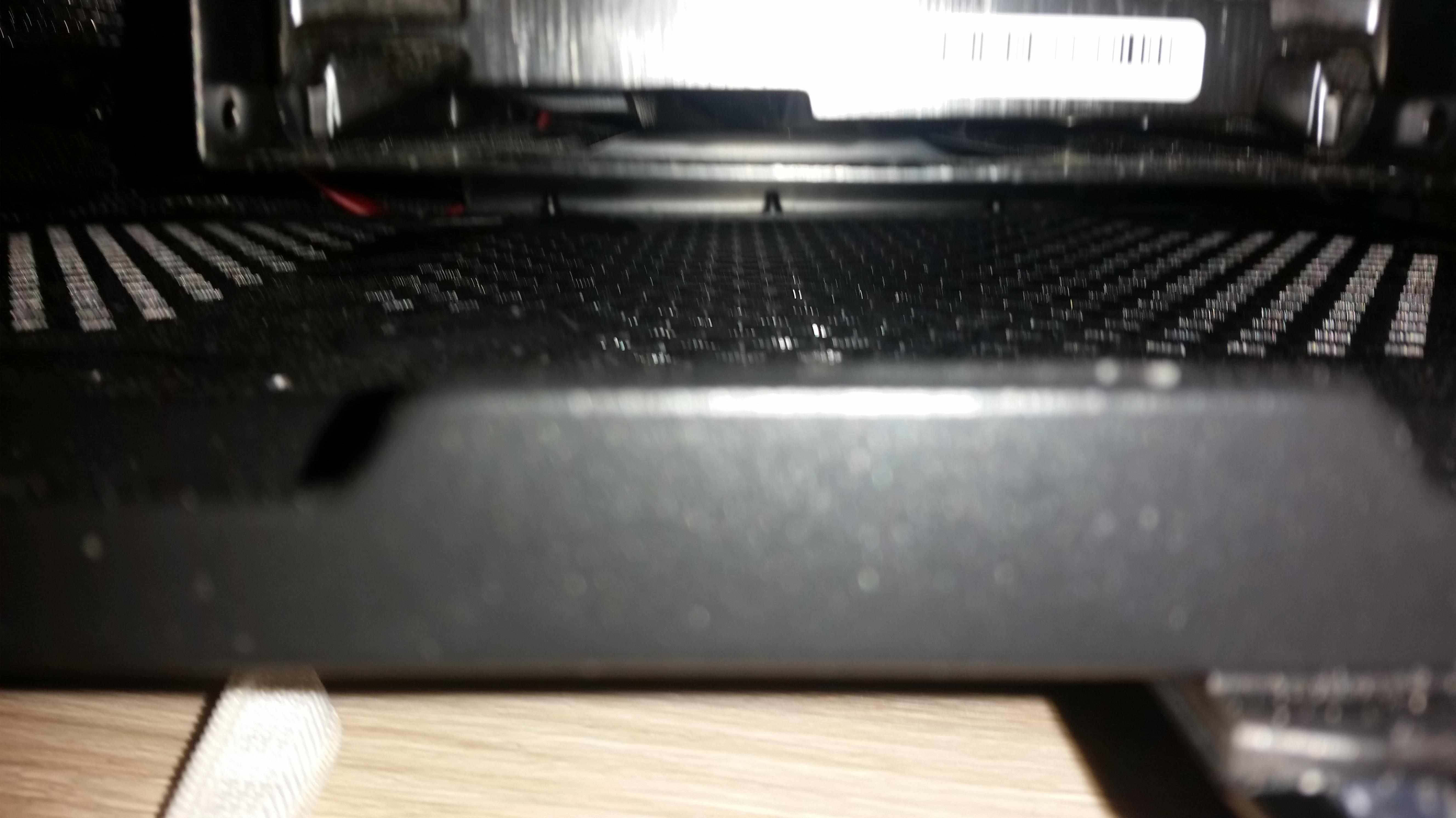

Und wegen den Schwingungen. Das HDD Tray ist ja lösbar um es auf der anderen Seite plazieren zu können wenn man das MB Tray umplazieren möchte . Ganz am Anfang als ich das Case bekommen habe , habe ich die Schrauben rausgeschraubt weil ich dachte das man nur so den HDD käfig rauslösen kann (habe diem Randelschrauben nicht gesehen ) hinterher habe ich die oberen HDD Tray Schrauben wieder ran geschraubt..daran kann es definitiv auch nicht liegen das es brummen? (will nur jede möglichkeit ausschliesse ;-) ) Vielleicht zu fest angezogen ?
Jetzt noch eine Allgemeine Frage...ist es besser die Schrauben der HDD am Tray so fest wie möglich zu anzuschrauben oder besser lockerer bis man nur leichten Widerstand spürt?

Wenn du den Käfig mit nur einer Schraube am Gehäuse befestigt hast würde ich Mal alle drei Schrauben einsetzen und fest anziehen. Dann sollte das brummen eigentlich verschwinden...
- Dez. 2005
- 7.831
Die festplatte wird natürlich mit den vier schrauben angebracht die habe ich mal ganz fest gezogen aber auch mal nur bis zum Widerstand...
Den Käfig habe ich mit mit allen 3 Rändelschrauben angezogen mal feste mal weniger feste...Ich habe da schon alles durch... ich denke die Platte hatn hau und vibriert zu stark.
