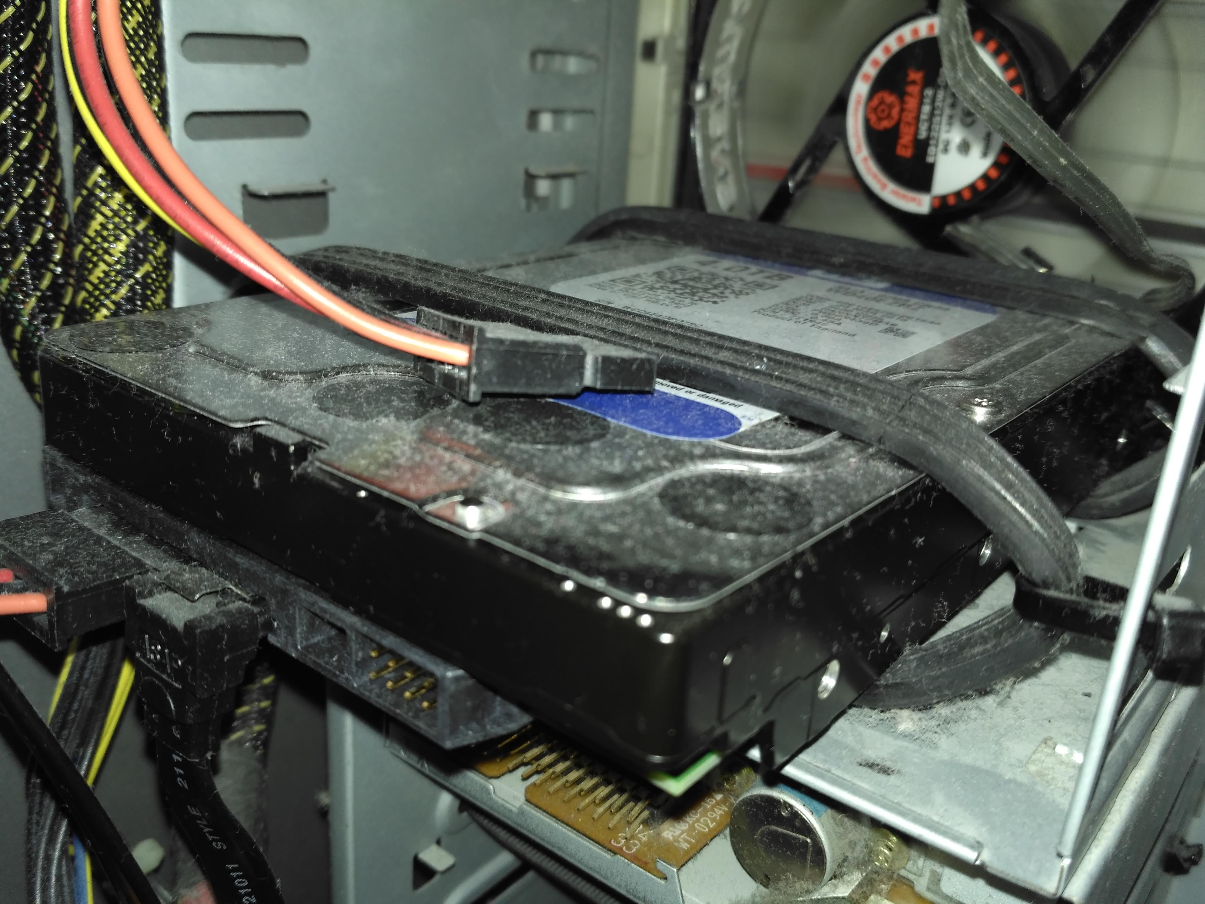

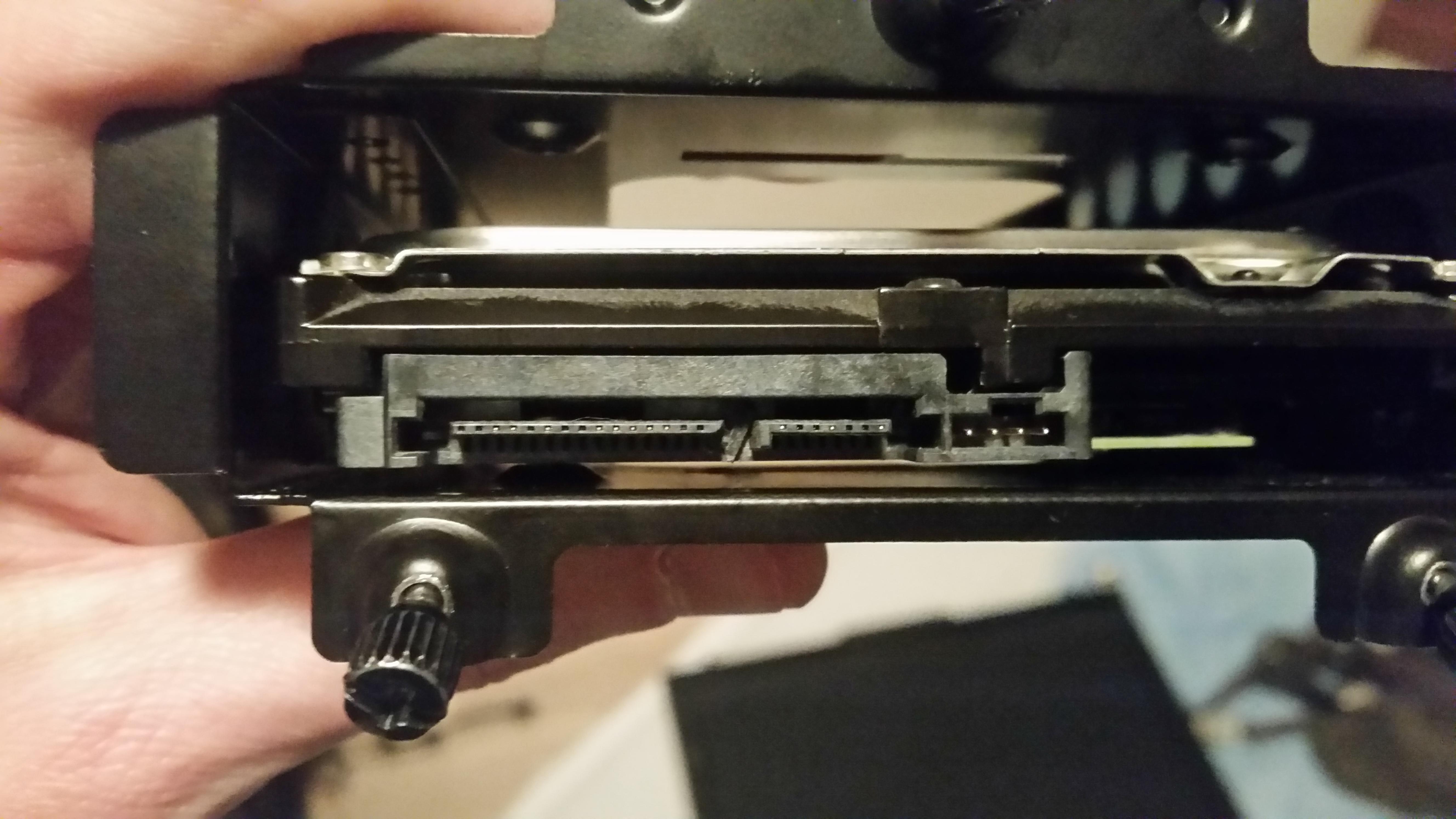

ich habe vorhin mal meine Platte ausgebaut , dabei ist mir beim abstecken des Sata Stromanschlusses wohl der Pin der nach unten Zeigt ab/raus gebrochen. Oh man, habe ich gut hinbekommen......
Das Stromkabel konnte ich wieder anschliessen. Jetzt Frage ich mich ob das schlimm ist das es Abgebrochen ist oder ob ich jetzt mit Leistungseinbussungen oder sonstigen Probleme zu rechnen habe?
nope. musst nur sicher stellen das das kabel sicher sitzt und nicht raus rutscht. notfalls etwas klebeband nehmen. würde mir da ansonsten nicht allzu viele gedanken drum machen.

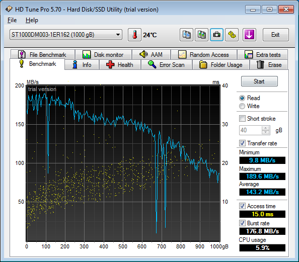

Auch nicht das Hd Tunes mir
Interface Error Count 200 Data 76 anzeigt ?
sicher das das neu ist? wenn du wirklich nur dieses plastestück am anschluss für den strom abgebrochen hast kann ich mir nicht vorstellen wie das damit verbunden sein soll.
Der "Pin" oder im Volksmund auch "Plastiknase" genannt, dient vor allem dazu, damit niemand auf die Idee kommt das ding falsch herum reinzustecken ;)´
Solange das Kabel richtig herum an die Festplatte gesteckt wird und der Sicherungsclip einrastet gibt es keine Probleme.
Unbedeutend erstmal, kann auch sein das der Fehler in der Vergangenheit irgentwan mal aufgetreten ist, wenn der Wert nicht weiter steigt, hat es mit deinem Problem nichts zu tuhen
Nur der Pin bzw die Plastiknase ;-) ist abgebrochen ansonsten ist alles da wo es sein sollte.
zeigt an, wie viele CRC-Fehler es bisher gab. Das kommt nicht von deinem abgerochenen Seitenteil des Anschlusses für den Strom. zudem steht da bestimmt "Interface CRC Error Count: 200 und in der Spalte "Data" 76" oder?

Ich habe jetzt mal das Satakabel gewechselt der Selbe fehler (Interface Error Count 200 Data 76)wird mir bei HD tunes weiterhin angezeigt ..die Messwerte sind aber okay
wie soll ich jetzt weiterverfahren? Platte weiter benutzen ?
