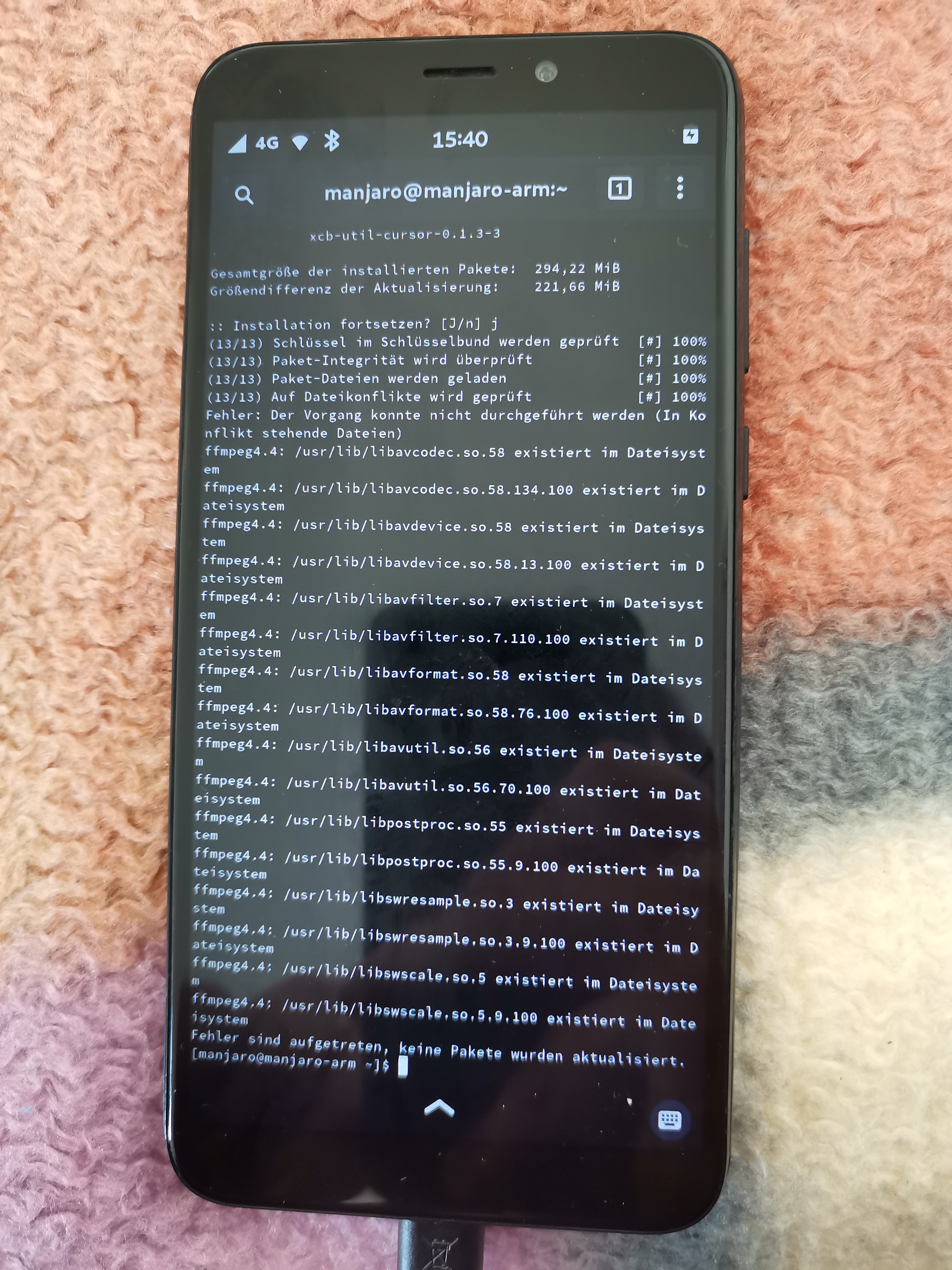

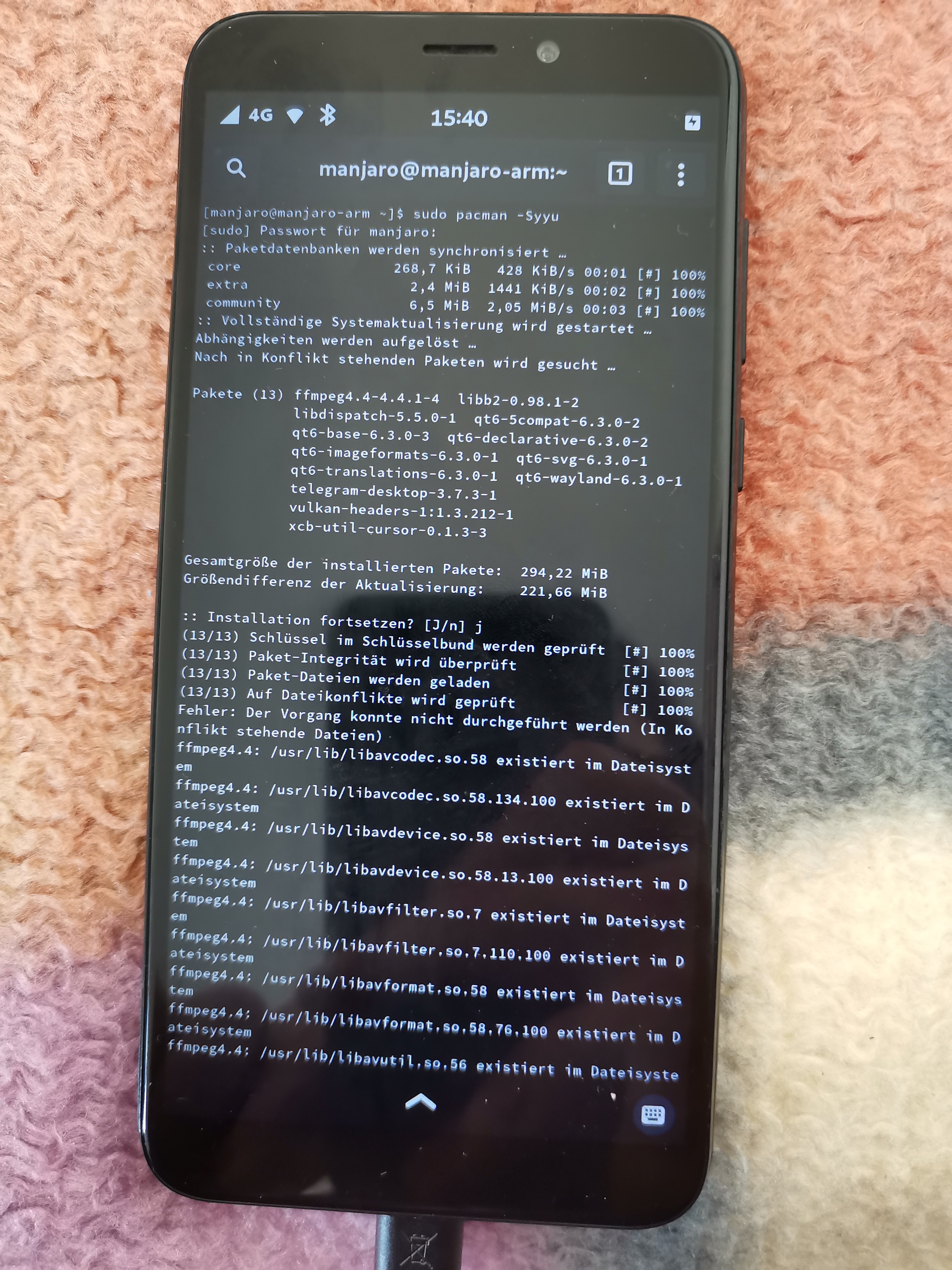

Pacman stört das noch ffmpeg-2x installiert ist wenn pacman auf ffmpeg4.4 updaten will. ffmpeg-2x lässt sich aber nicht deinstallieren da dann unauflösbare Paketabhängigkeiten kommen. Orphans sind schon deinstalliert, daran kann es also nicht liegen. Wie vorgehen?

Moin.
Gehe etwas rabiat vor.
Lösche die alte Datei mit pacman -Rdds
Danach mit pacman -S
das neue Paket installieren.
pacman -Rdds löscht die Datei ohne an die Abhängigkeiten zu gehen.

Das löschen von ffmpeg-2 hat so funktioniert das installieren von ffmpeg4.4 aber nicht, dass ging erst durch manuelles löschen der entsprechenden Dateien, mit rm -rf.
Danach konnte ich das System Updaten aber das kann nicht die Empfohlene Lösung sein, dass man das manuell löscht?
