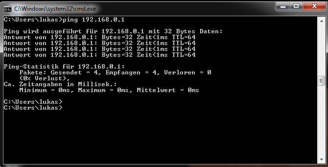

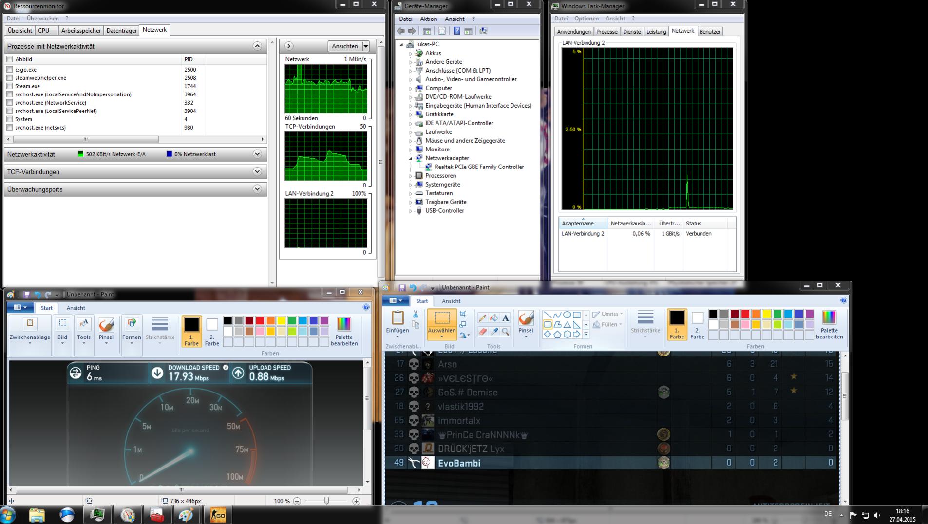

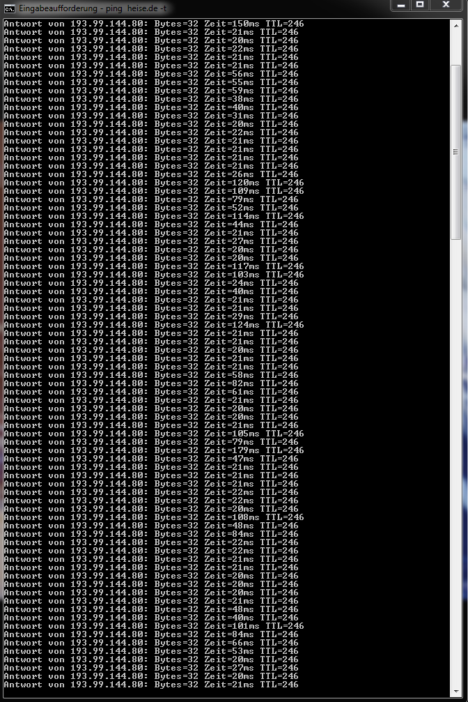

Hallo, hab jz mal die befohlenen Tests gemacht. Ich hoffe sie sind soweit erkennbar.
Bild1: ist der Ping auf heise.de
Bild2: ist der Ping auf meinem Router
Bild 3: Verschiedenes

Im Dauerping sieht man, dass du unregelmäßig Übertragungsspitzen hast. Ist dein Ping in Spielen denn dauerhaft hoch oder sind das dort auch nur solche Spitzen?
Zudem solltest du den Tab "Netzwerkaktivität" im Ressourcenmonitor auch öffnen. Dort steht drin, welcher Prozess wie viel Netzwerk beansprucht (über eine Minute gemessen und gemittelt). Schau dort am besten nach wer Verbraucher sind.
So wie es aussieht verursacht irgendwas bei dir sporadisch Last. Die Pings in Spielen sollten daher nur immer mal hoch sein, nicht andauernd. Aber deine Liste ist relativ sauber, was es etwas unklar macht, woher diese Spitzen kommen. Gibt es noch andere Teilnehmer in deinem Netzwerk? Laptop von Mitbewohner / Partner oder ein Smartphone? Die können nämlich auch Netzlast erzeugen.

Ja das hab ich im Nachhinein auch gemerkt das DL und UL nicht auf dem Screeni zu sehen sind :( Diese sind aber auch nicht wirklich beachtlich (ausser beim Spiel) was sich allerdings auch in Grenzen haltet.
Ich habe in Game einen relativ konstanten Ping. Aber wie eben auch in CMD ersichtlich mit ausreißern :(
Andere Geräte hab ich jz mal alle gekickt... Sieht immer noch gleich aus. Hätte mich auch sehr stark gewundert.
Hast du eventuell zwei Monitore, dass du dir während des Spielens zeitgleich anzeigen lassen kannst:
- TaskManager, Tab "Prozesse", sortiert nach Netzwerk (damit du bei Spikes siehst, wer gerade am meisten Traffic verursacht)
- Windows Ressourcenmonitor, Netzwerkaktivität (um den Übeltäter zu erkennen falls der Blick in den Taskmanager nicht schnell genug war)
- Ping google.de -t / Ping heise.de -t (eins von beiden, um zu sehen ob es der Server oder deine Anbindung ist)
Wenn du dann einen Spike hast, schau nach wer schuld ist. Irgendwer muss ja der Übeltäter sein.
Noch ein Tipp zum deuten der Daten: nur 2% Netzwerklast heißt nicht, dass das Netzwerk nicht bremst. Dort siehst du deine LAN-Verbindung, welche u.U. GBit bieten kann. Da du aber über Internet spielst, wirst du damit nie über 18% (@100MBit LAN) bzw. 1,8% (@GBit LAN) kommen. Hier hilft also nur absolute Werte zu betrachten.
