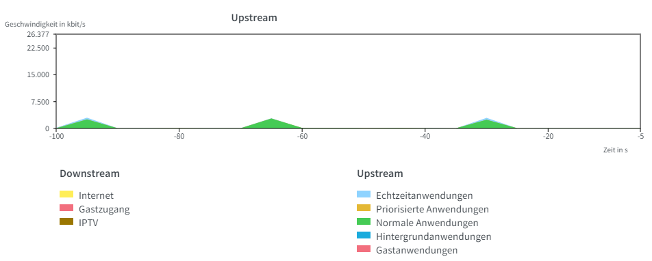

Dann habe ich mich in die Fritz Box Konsole angemeldet. Beim Upstream sieht man alle paar minuten einen "Ping Peak". Meine Frage nun: Wie enstehen diese Peaks? Was kann ich tun?

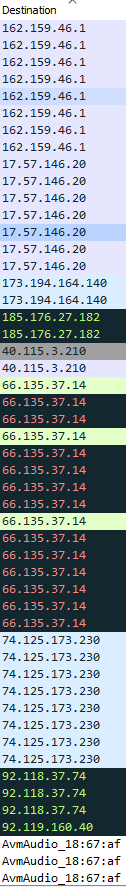

Die Peaks gehen vermutlich alle zum gleichen Ziel, von daher musst schauen welches Ziel/Pakete am häufigsten auftaucht.
Und wenn du das gefunden hast musst schauen um was es sich für Pakete handelt (Protokoll, Port, Ziel-IP, Quelle, etc.)
Wird aber schwierig wenn man von Netzwerk nicht so viel Ahnung hat.
Da gibt es viele ähnlich oft.

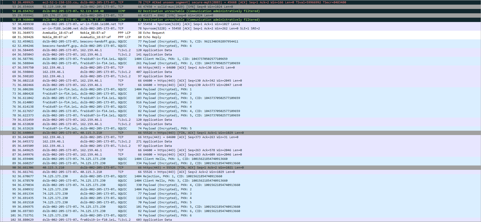

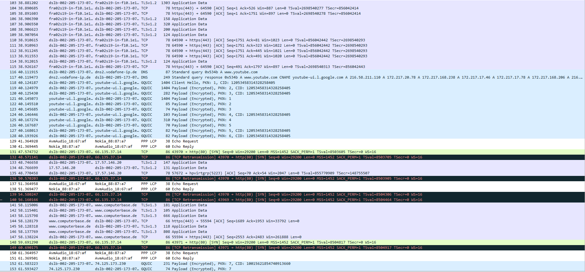

812329
812330
812331
812332

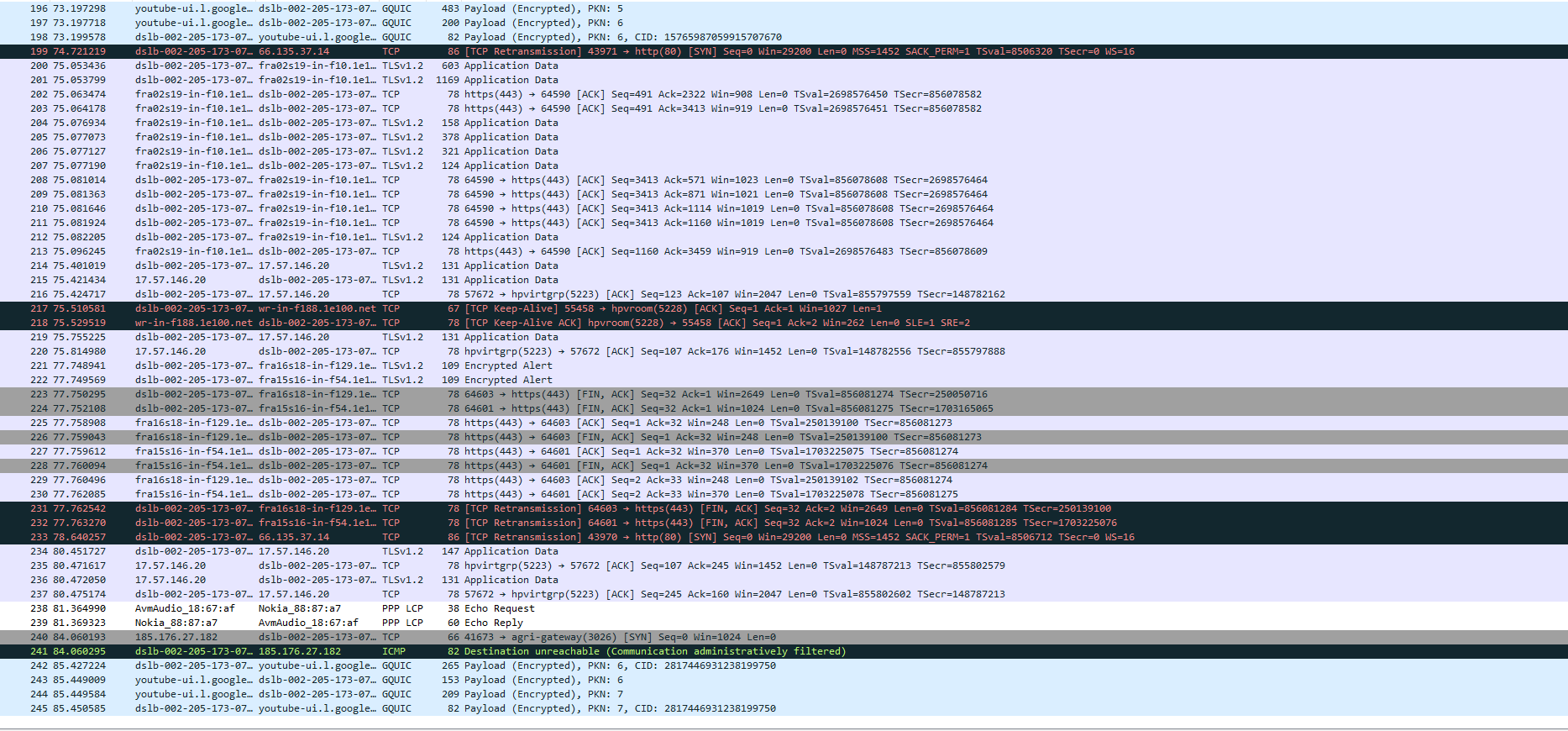

dslb erscheint relativ häufig oder?
Wenn die Peaks, der Grafik nach, alle 30 Sekunden mit bis zu 3Mbit auftauchen wären das in dem Moment 375kbyte was ungefähr 250 Pakete sein müssten.
Das müssten also wesentlich mehr sein als das was auf den Bildern zu sehen ist.
Auch ist auf den Bildern so nicht viel zu erkennen.

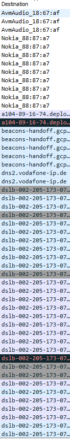

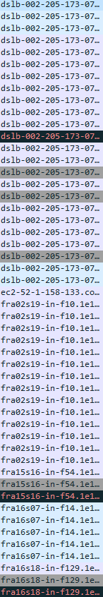

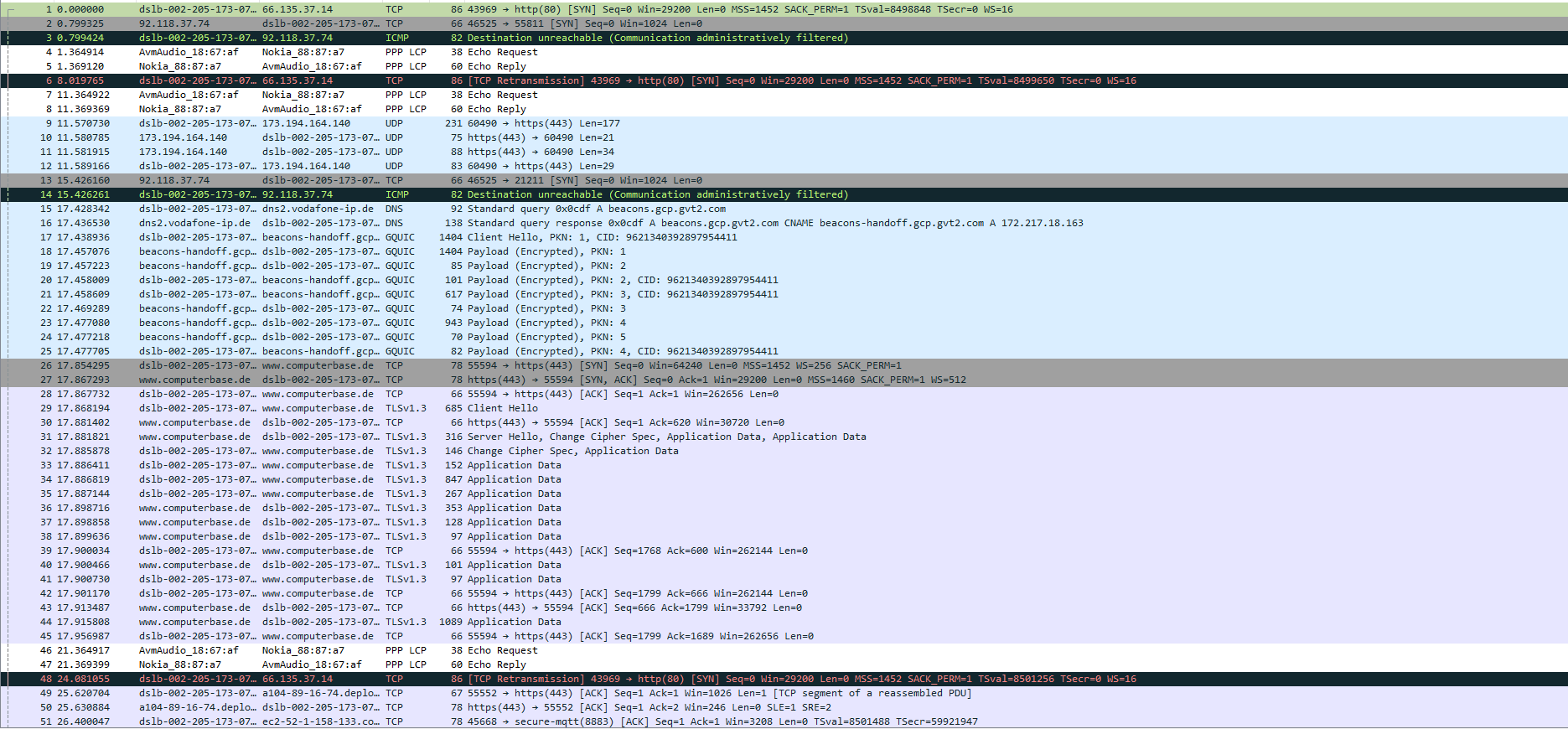

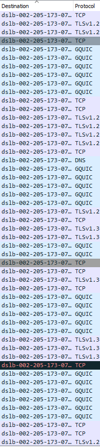

Die Listenansicht ist da schon besser:
812334
Da kannst fürs erste auch nach Quelle und Ziel sortieren.
