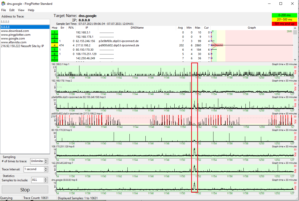

Deine Bilder sind mit 9 und 26 Pings ohne Aussage. Sie zeigen keine Probleme, alles gut in den Screenshots (warum, in zig Posts davor erklärt). Stelle Pingplotter auf 1 Ping pro Sekunde und lasse mal mindestens 30 Minuten oder gar länger laufen. Am besten während du spielst.
Per Doppelklick auf eine Zeile kannst du den Graphen eines Hops unten hinzufügen.
Pingst du auch immer den Server, auf dem du spielst? Ein anderes Ziel wäre wenig hilfreich.
Weiter brauchst du deinen Router nicht extra in den Pingplotter zu werfen, der wird sowieso im Trace des Pingplotters miteingeschlossen.
Habe zwar selbst nur eine ältere Version lizensiert, aber die Einstellungen sind bei den aktuellen Trials auch vorhanden, vielleicht woanders auf der GUI.
Ich habe den Pingplotter einfach mal weiterlaufen lassen und hier ist ein Beispiel für ein Auftretendes Problem - vermutlich Last beim 3. Hop. Beim 4. Hop geht es "unter" weil eine Erhöhung der Latenz um 10 ms bei einer Skalierung für fast 3000 ms nicht mehr zu sehen ist. Wobei eine so leichte Erhöhung noch lange kein Problem darstellt. Aber einfach mal so als Hilfe, wie man sowas zu lesen hat.

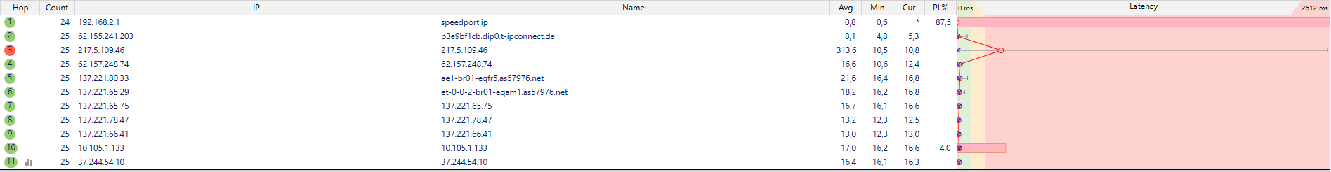

Die Probleme sind noch immer da. Ich pack mal ein paar Bildr rein:
Wurde mir auch mal empfohlen zu machen. in dem 10 Sekunden Test sieht man schon ein paar Fehler.

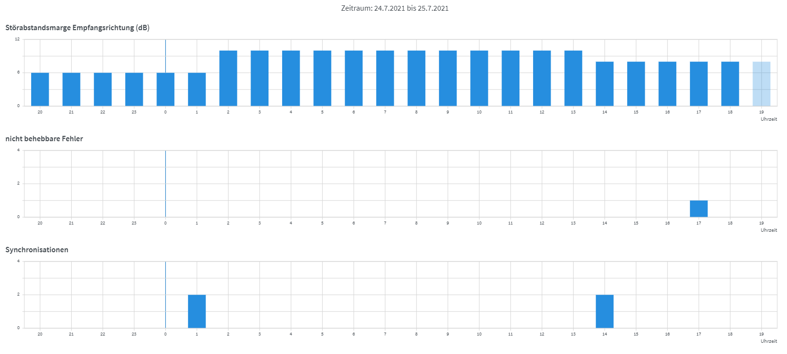

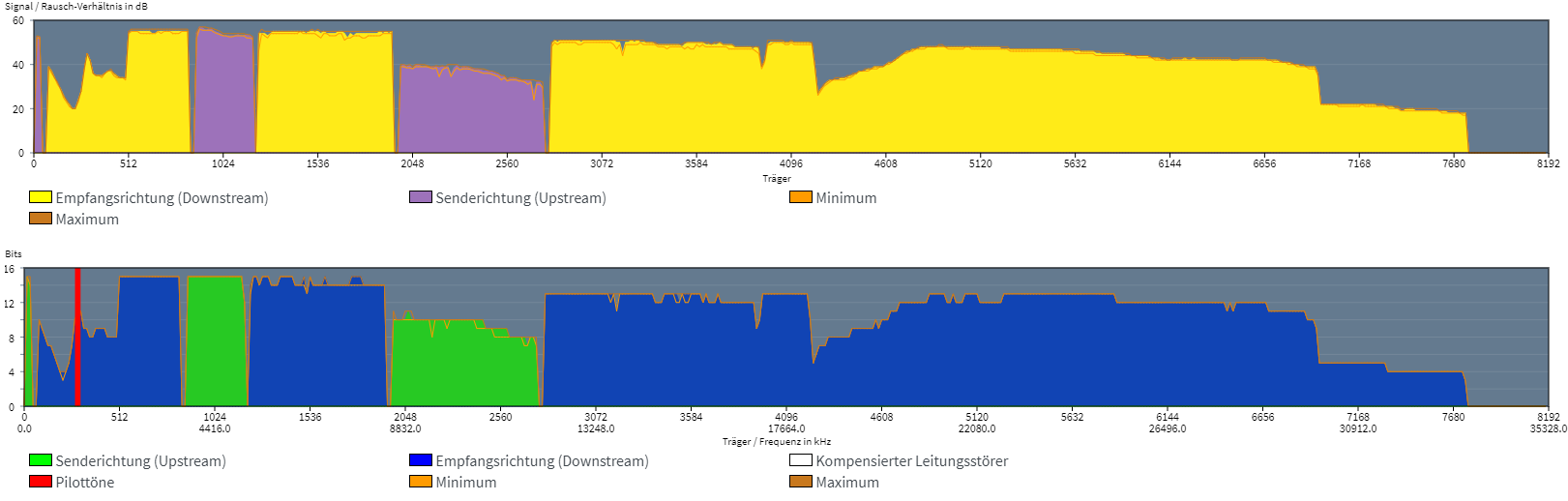

Zum Schluss noch die Bilder von der Fritzbox

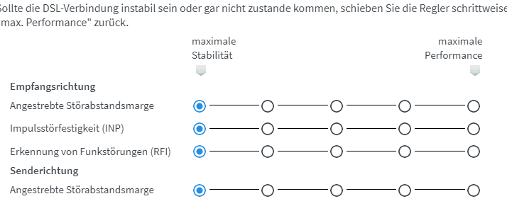

Mal bei der Fitte schauen ob man dort was einstellen kann zwecks Qualität oder Geschwindigkeit ..
Meinst du das hier:
Hab dort alle Einstellungen schon durch. gerade steht er so. Bringt aber alles nichts
