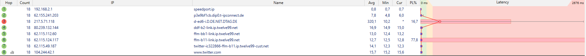

Hab mir mal kurz dieses PingPlotter geladen. Ich weiß allerdings nicht wie man dort eine Diagnose Datei erstellt. Hier nach kurzer Zeit zu twitter.com:

3. Hop hat Probleme wegen der Pingschwankung und da steht DTAG ... übersetzen muss man das wohl nicht.
Solange das im 2,5 Sekunden Intervall passiert ists nicht guuut.
und nur er 1. Hop ist dein Router.

Solange kein Packageloss am Zielserver auftaucht, ist das eigentlich völlig in Ordnung. Dass einige Hops nicht immer auf Pings in Echtzeit reagieren ist völlig normal.
Die Game-Server findest du über die Windows Ressourcenanzeige im Netzwerk-Tab raus, während du mit einem Spiel verbunden bist. Dann hast du auch einen Server den du anpingen/anplotten kannst.

Ansonsten pflichte ich @xxMuahdibxx in Teilen bei. Im Trace von PingPlotter sieht man, dass der 3. Hop im Telekom-Netz scheinbar stark ausgelastet ist, weil der Ping im Mittel bei 320 ms liegt mit offensichtlichen Pingspikes (min immerhin bei 10 ms) sowie Paketverlusten von 16,7%. Das muss aber noch lange nichts heißen wie im Folgenden nachzulesen ist.
Man muss hier dennoch sagen, dass der Trace bei PingPlotter nicht so schlecht ist wie man auf den ersten Blick meinen mag. Die absolut wichtigste Zeile eines Trace ist die letzte, das Ziel. Wenn in dieser Zeile keine Probleme erkennbar sind, ist es unerheblich was davor passiert ist. In der letzten Zeile ist von einem stabilen Ping und 0% Paketverlusten zu lesen. Das heißt im Klartext, dass die Verbindung zu twitter.com als einwandfrei zu betrachten ist. Alle Auffälligkeiten davor, die sich im Verlauf des Trace nicht fortsetzen rühren zu 99,9% daher, dass große Router im www gerouteten Traffic, also jenen, den sie einfach nur durchreichen bzw. weiterleiten, priorisieren und direkt an sie gerichtete Pakete wie zB einen direkten Ping teilweise bewusst verzögern oder gar komplett ignorieren.
Deswegen ist es essentiell wichtig, dass du so eine Messung mit einem Ziel durchführst, das spürbare Probleme hat, wie zB Pingspikes beim Zocken. Bei Twitter wirst du nie Probleme spüren, weil der Ping dabei vollkommen irrelevant ist, egal ob 10, 50 oder 500 ms.
