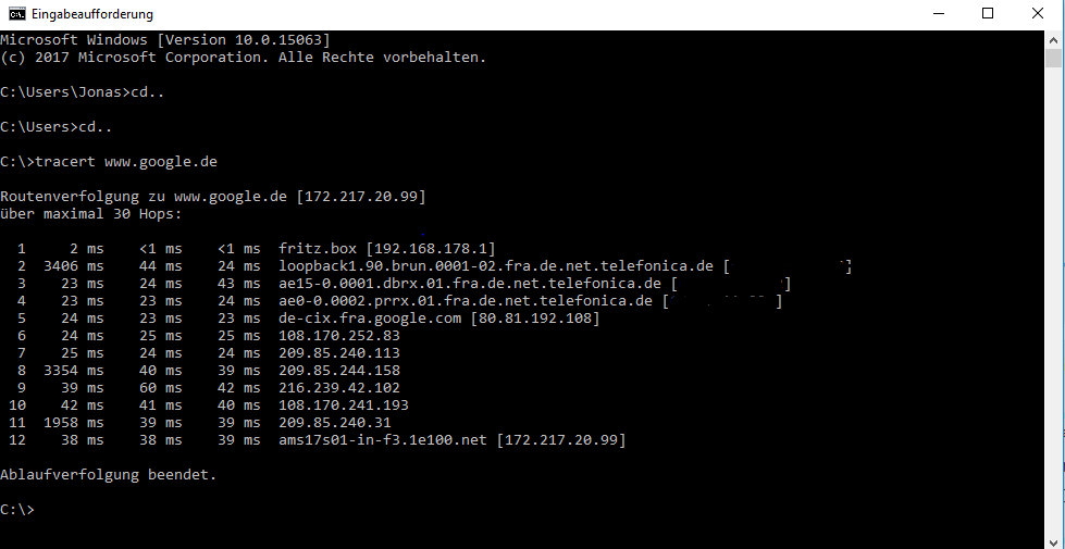

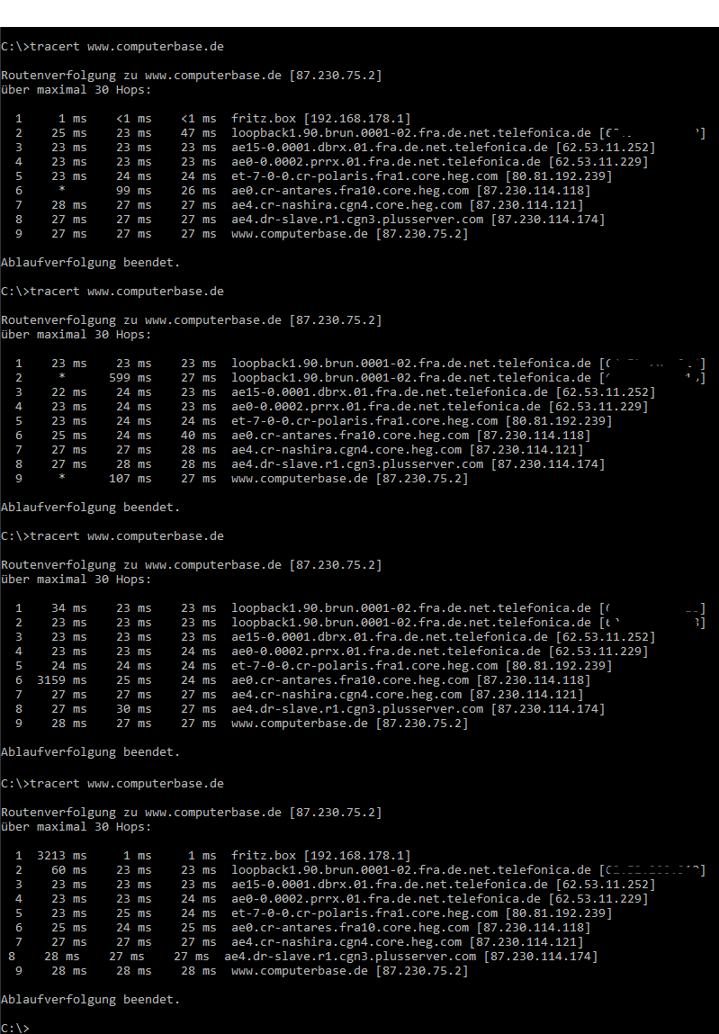

Hi,

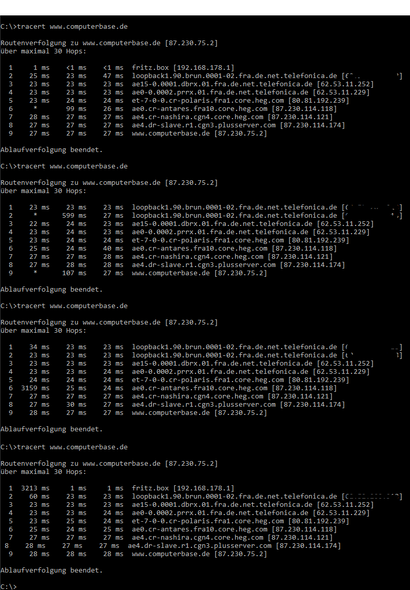

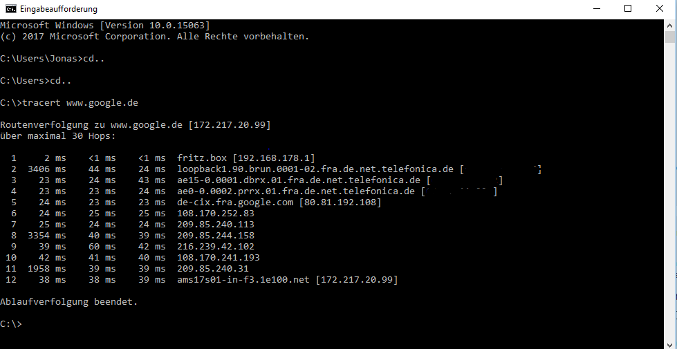

ich habe seit ca. einer Woche folgendes Problem:
Mein Ping unterliegt merkwürdigen Schwankungen, die meiner Vermutung nach nicht "hausgemacht" sind, die Probleme also beim Provider liegen.
Folgendes "Beweismaterial" habe ich dabei:
Liege ich mit meiner Vermutung richtig?
Vielen Dank für eine Rückmeldung.
Moin,
ja, die Probleme liegen im Internet.
Alles nach deiner Fritzbox ist für dich nicht beeinflussbar.
Bzw. der zweite und dritte 3000er ping liegt im Netz von google.
Ansonsten einfach mal abwarten. Vielleicht hat es bei google auch einen defekte Router...
gruß

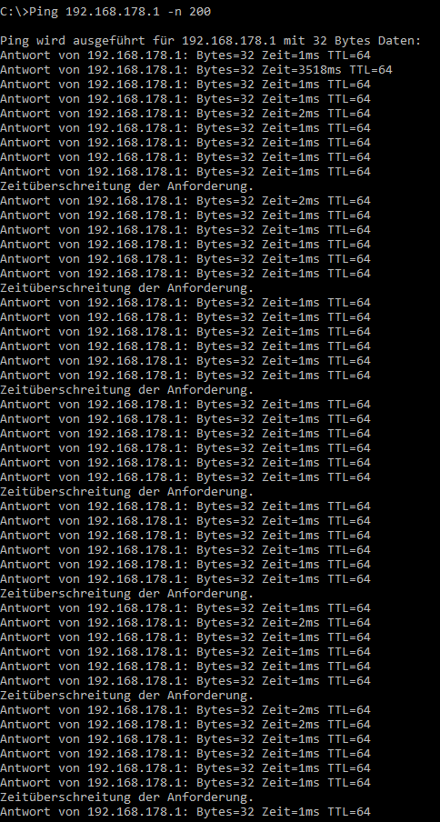

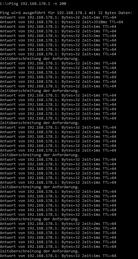

Hi
Mach mal Ping 192.168.178.1 -n 200
und pinge eine seite gleich zeitig an.
mfg.

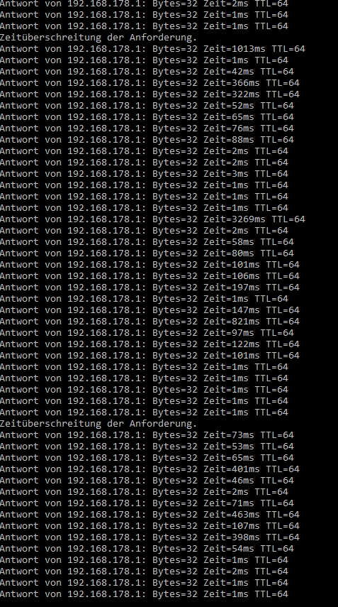

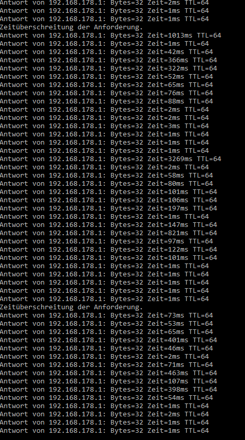

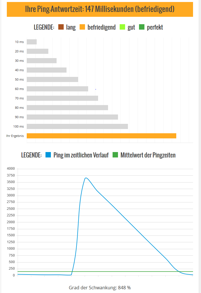

Danke für die Antwort, ich habe noch ein paar Tests gemacht mit folgendem Ergebnis, was mich (noch mehr) verwirrt:
Folgendes Ergebnis hat der Ping gebracht:
Re
Dein Problem besteht ja schon lokal.
Welche Fritzbox hast du ?
mfg.
Vielen Dank für die Hilfe, das Problem hat sich erledigt, nachdem ich den WLAN Repeater geupdated habe.
Warum auch immer...
Re
Ah du gehst über WLAN ins Netz.
Problem kann aber evtl. wieder auftreten , aber jetzt weisst du ja wodran es liegt !
mfg.
Zumindest hast du damit die Gewissheit, dass das Problem hausgemacht ist. Lass mich raten: Du bist per WLAN verbunden? Die Liste der möglichen Störeinflüsse ist lang. Mikrowellen, Babyfone, andere Funkgeräte, andere WLAN-Netze, uvm.
