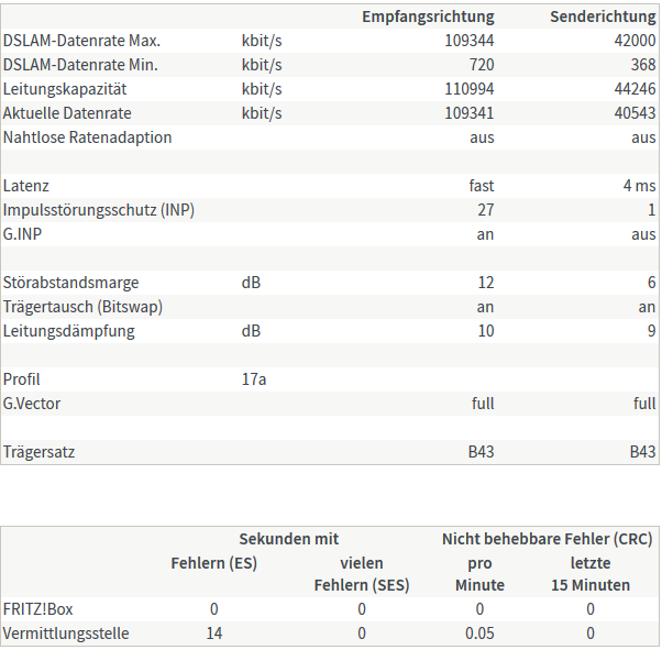

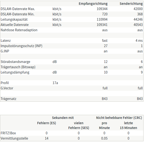

@tehhack: Wenn eine Fritzbox hast, dann unter Internet -> DSL-Informationen -> Übersicht, da sollte mit Vectoring VDSL2 17a G.Vector (ITU G.993.5) stehen, oder aber G-Vector full und Profil 17a unter DSL: vdslvector.PNG

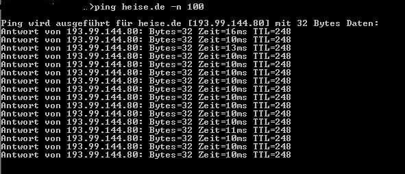

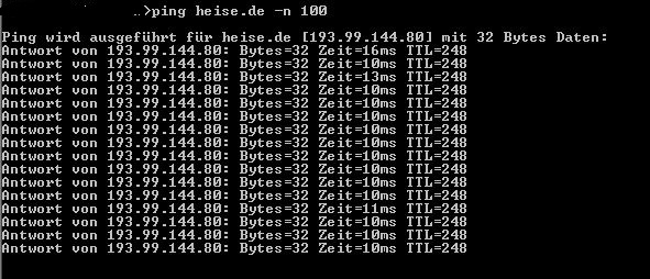

Kann jmd 10ms unterbieten ? :)

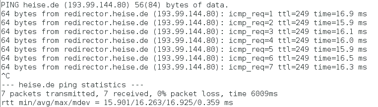

Also besser als 10ms wirst du bestimmt nicht bekommen. das ist schon sehr gut. Ich hab VDSL100 bei der Telekom und folgende Pingzeiten:
Screenshot from 2017-01-30 13:12:54.png
MfG
Chris
Lege dich nicht mit dem Commander an. :D
Ok Spaß beiseite, so um die 18ms bis zur Gegenstelle + den Weg zum Server ist bei V-DSL Normal. Sprich rechne mal von deinem jetzigen Anschluss zum V-DSL Anschluss mit + 10ms. ( Wenn die Leitung gut ist wenn nicht wird es mehr )
