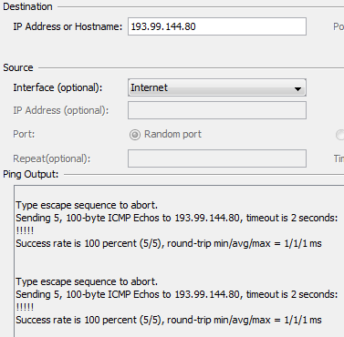

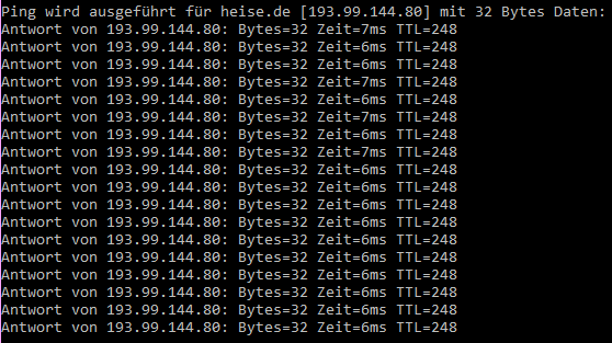

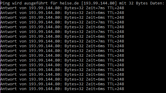

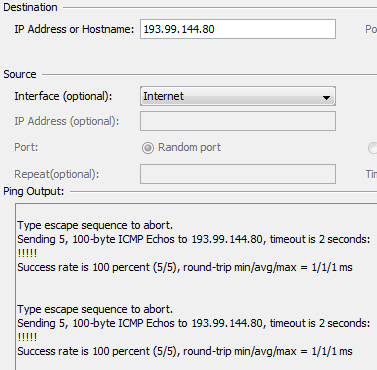

Kann jmd 10ms unterbieten ? :)
Auf der Arbeit:
Zu Hause auch 10ms per VDSL.
