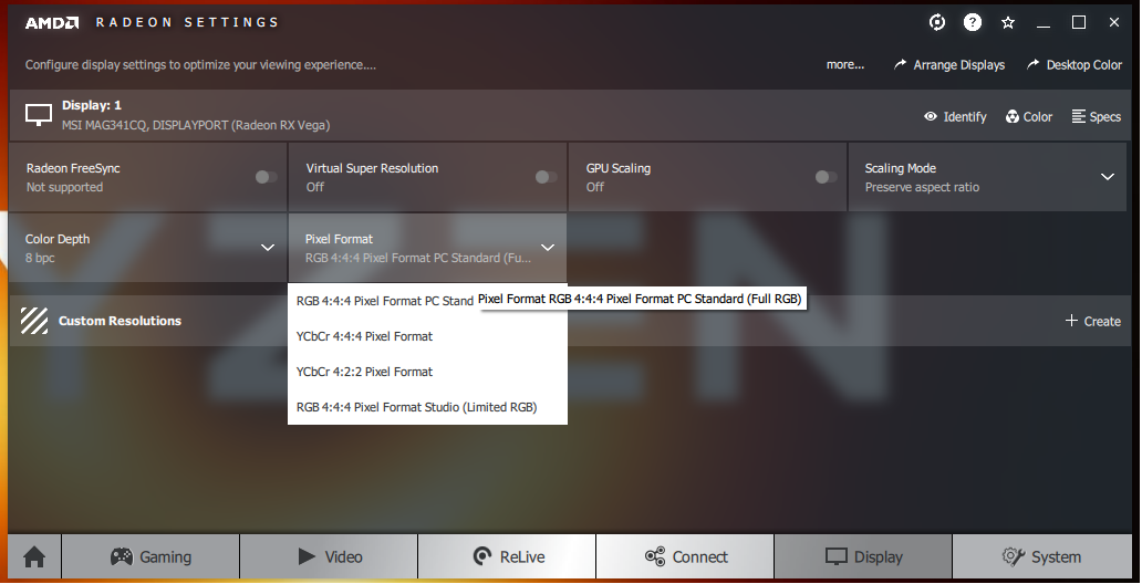

hast du auch das Pixelformat korrekt eingestellt in den Radeon Einstellungen für einen PC-Monitor?
Radeon Einstellungen → Anzeige → Pixelformat, dort - PC-Standard, FULL RGB 4:4:4: auswählen.
Musst du aber nach jeder Treiber Installation machen.
Am HDMI wird Treibermäßig immer ein TV erwartet.
Je nachdem, muss man diese Einstellung auch am Monitor vornehmen wenn dieser nicht automatisch umschaltet.

Nimm diese Einstellung vor, fürs Pixelformat, hab oben ergänzt #22 .Ggirl schrieb:Genau der Monitor ist per HDMI an der GPU dran.

Kann nicht sein, am HDMI ist der ist Standard des Pixelformats immer "YCbCr 4:4:4" bei AMD, nichtGgirl schrieb:@Nickel Die Einstellungen sind automatisch so eingestellt, also 4:4:4 Full RGB.
nicht FULL RGB 4:4:4: . Das muss man selbst umstellen.

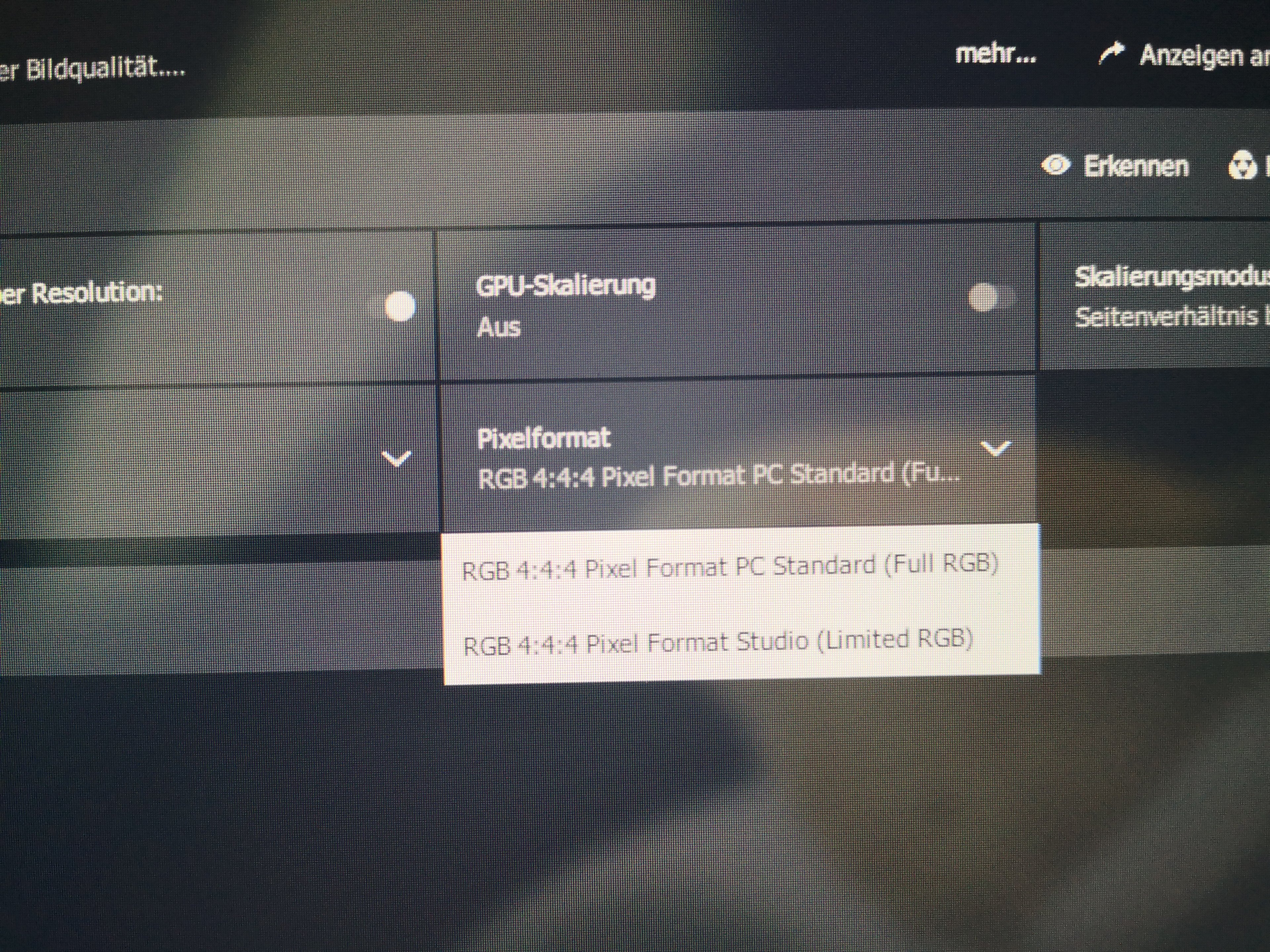

YCbCr 4:4:4 habe ich gar nicht zur Auswahl.
Habe da nur entweder Full RGB oder Limited RGB.

Huh? Das ist aber seltsam und dass hier "YCbCr 4:4:4" erst gar nicht zu Auswahl steht.
Das ist doch ein reiner PC-Monitor oder nicht?

Schon komisch, dass du nur zwei Auswahlmöglichkeiten hast.

Ich meinte PC-Monitor, nicht PC, aber da es ein EIZO ist , ok.Ggirl schrieb:Ja, es ist ein ganz normaler PC, den ich an mein EIZO Monitor dran habe.
Also, das Pixelformat sollte wenn HDMI angeschlossen bei einem PC-Monitor auf FULL RGB gestellt sein.
Je nachdem welchen EIZO du da hast, im Monitor OSD, unter Bildparameter, ändere dort
auch das Pixelformat von AUTO auf FUll RGB.
Ok, gut so.
Warum dir der Treiber die weiteren Einstellungen nicht bietet und der "YCbCr 4:4:4" dort nicht Standard
ist und erst gar nicht vorhanden ist, ist seltsam .
Beides auf FULL RGB ist korrekt, wenn dies nähmlich nicht aufeinander passt, Monitor ( Farbraum wahl) und Pixelformat vom Treiber, gibt es auch einen Farbstich und dieser ist dann in der Tat Pink aber durchsichtig.
