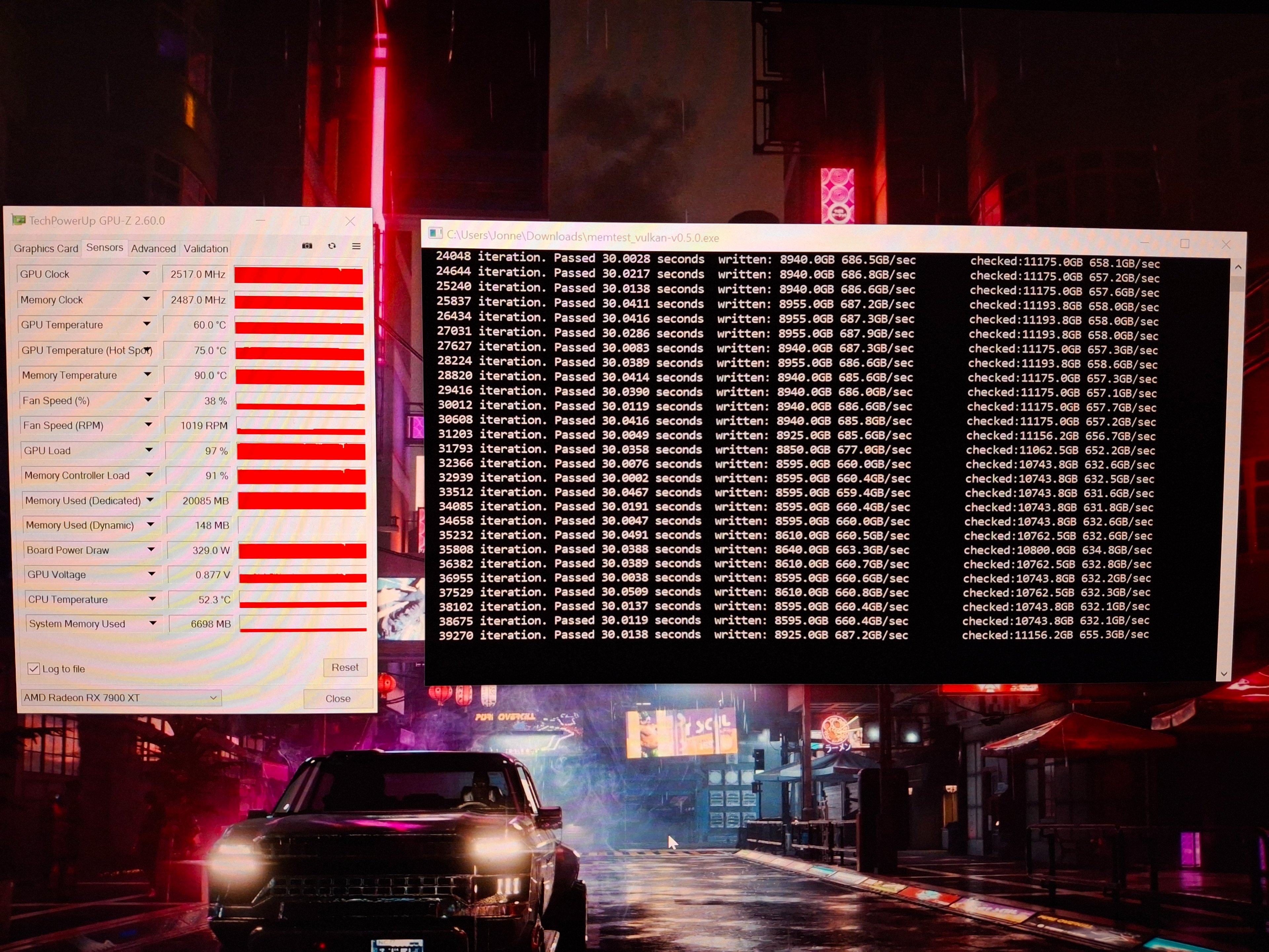

Würde mal mit GPU-Z alles loggen lassen und einen VRAM-Tester auf die Karte loslassen und schauen, was der so als Resultat ausgibt. Ich persönlich nutze dafür gerne Memtest_vulkan. Während der rennt einfach in GPU-Z auf die VRAM-Temps, Power-Draw etc. achten.

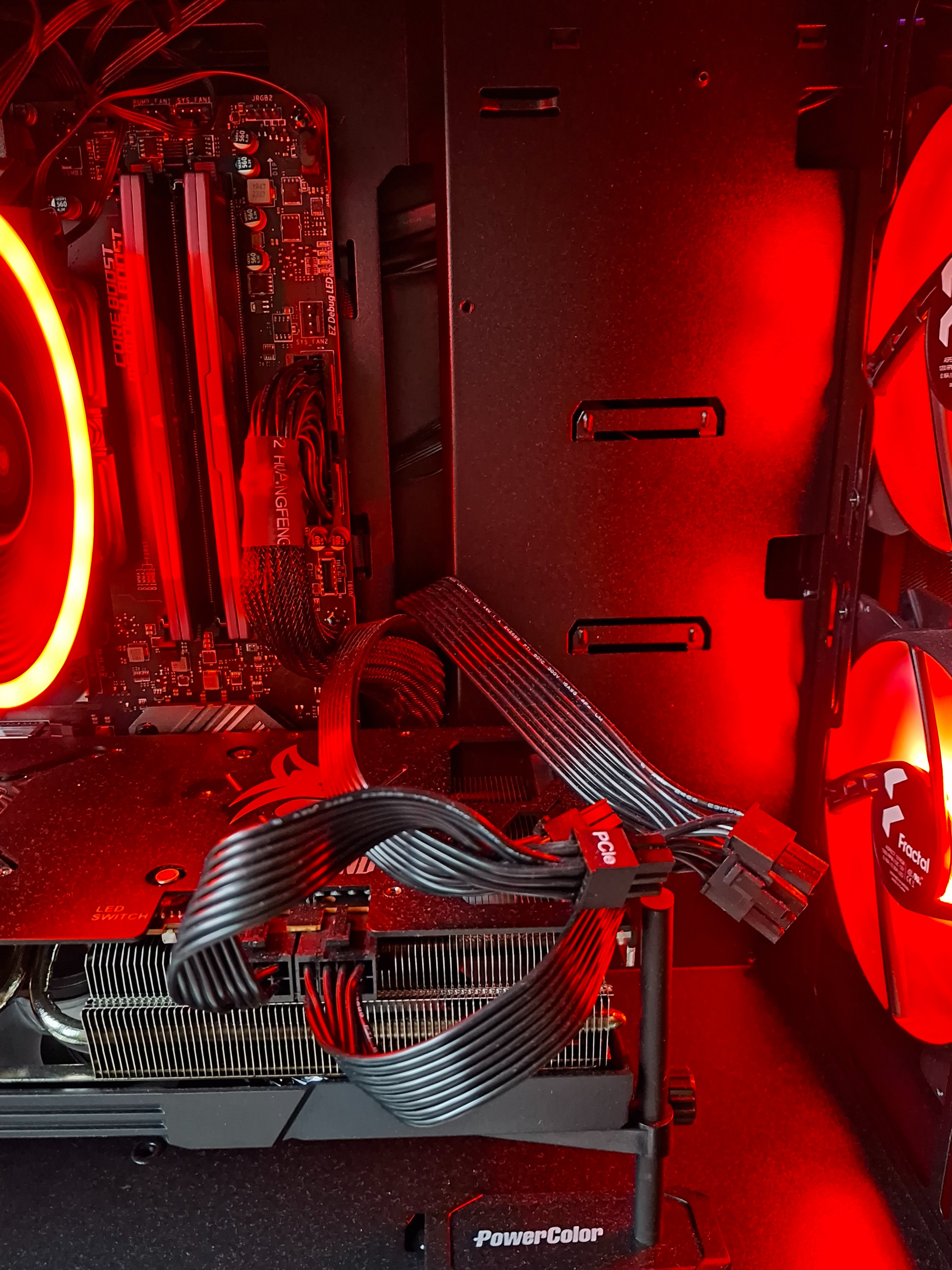

Das Stromkabel der GPU ist mit den mitgelieferten Kabeln vom Netzteil verlängert.
Was genau meinst du mit verlängert?

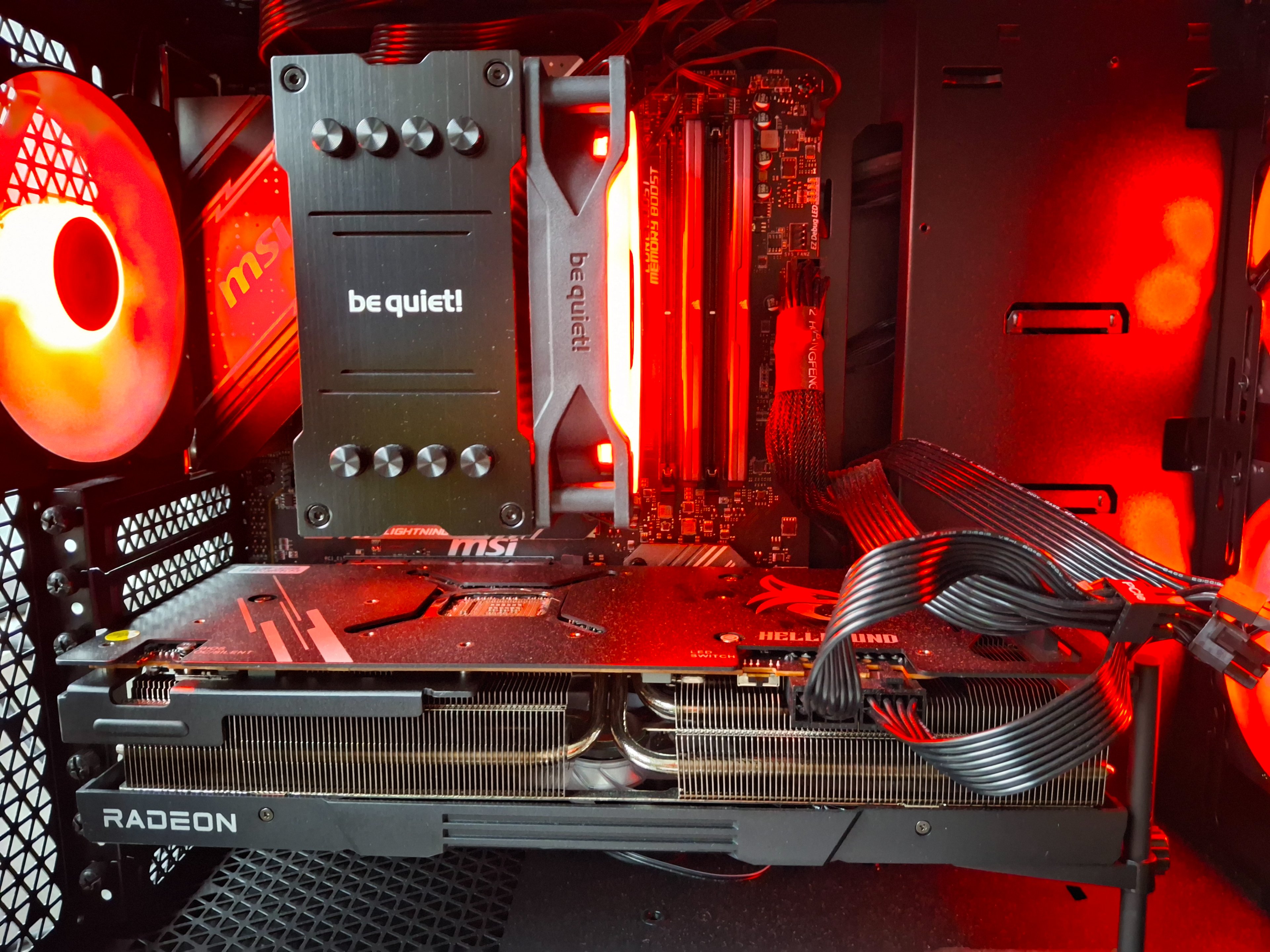

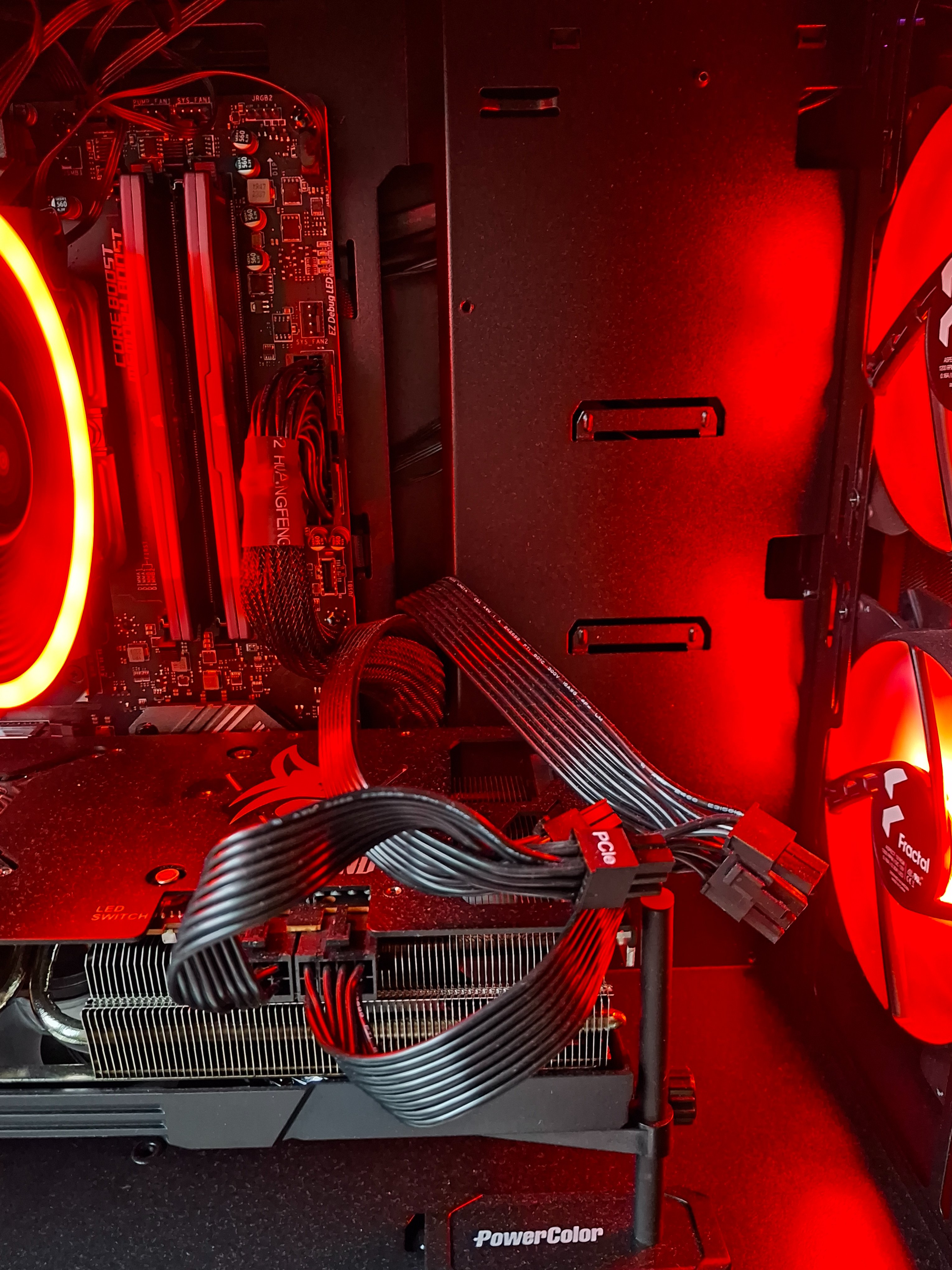

EDIT: Mach gerne mal ein paar Fotos vom Rechner.
JonneSphere schrieb:
Habe HW-Info noch nicht laufen, aber bei den Benchmarks waren die Temperaturen nicht auffällig.
Zeigen die Benchmarks auch alle relevanten Temperaturen der GPU an? Gibt ja deutlich mehr als nur einen Sensor auf modernen Grafikkarten.
@Ja_Ge Das eigentliche PCI-E-Kabel vom Netzteil reichte nicht bis zur GPU, da war aber ne Verlängerung dabei. Ich glaub ein Y-Kabel. Ich fotografier es später.

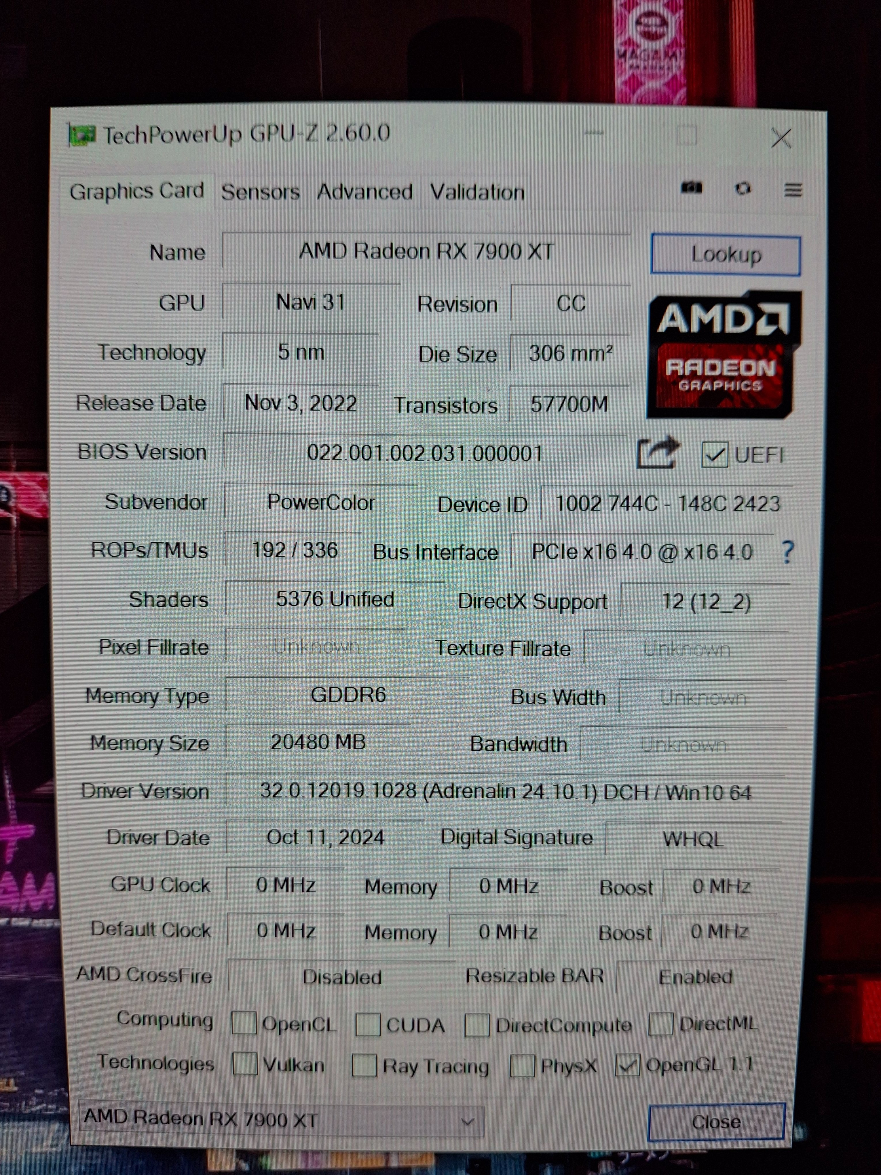

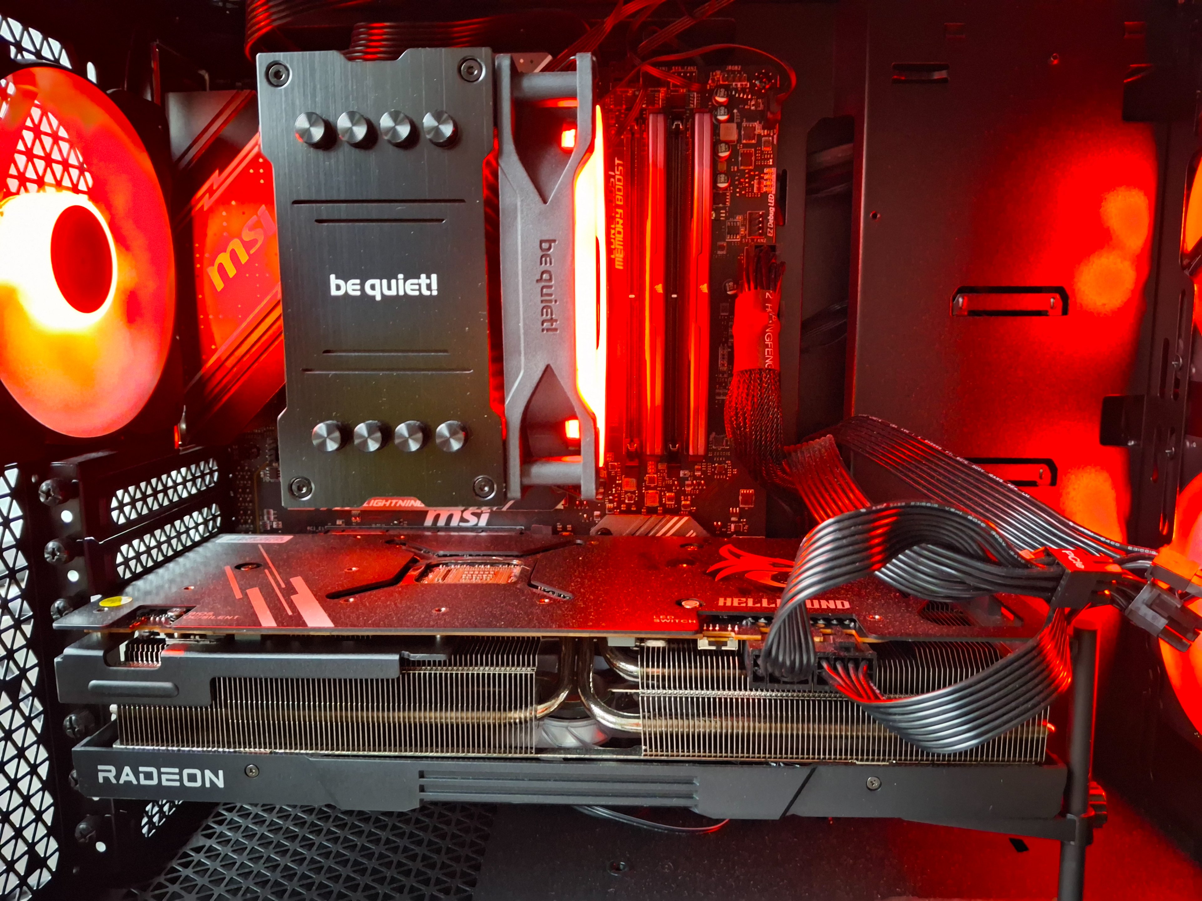

So, hier einmal Bilder.
Und solange der PC nicht abschmiert auch die Logs vom Memtest.

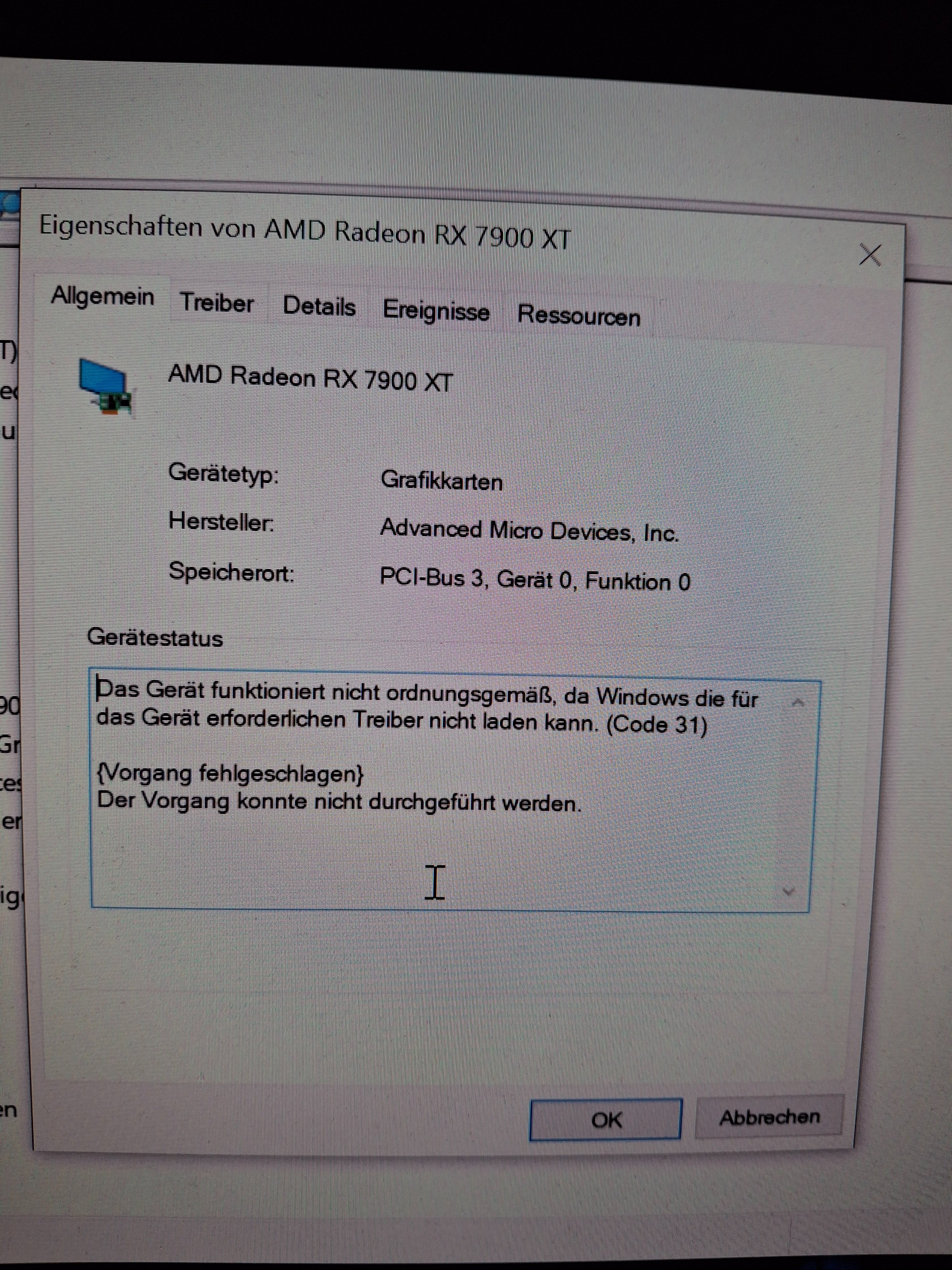

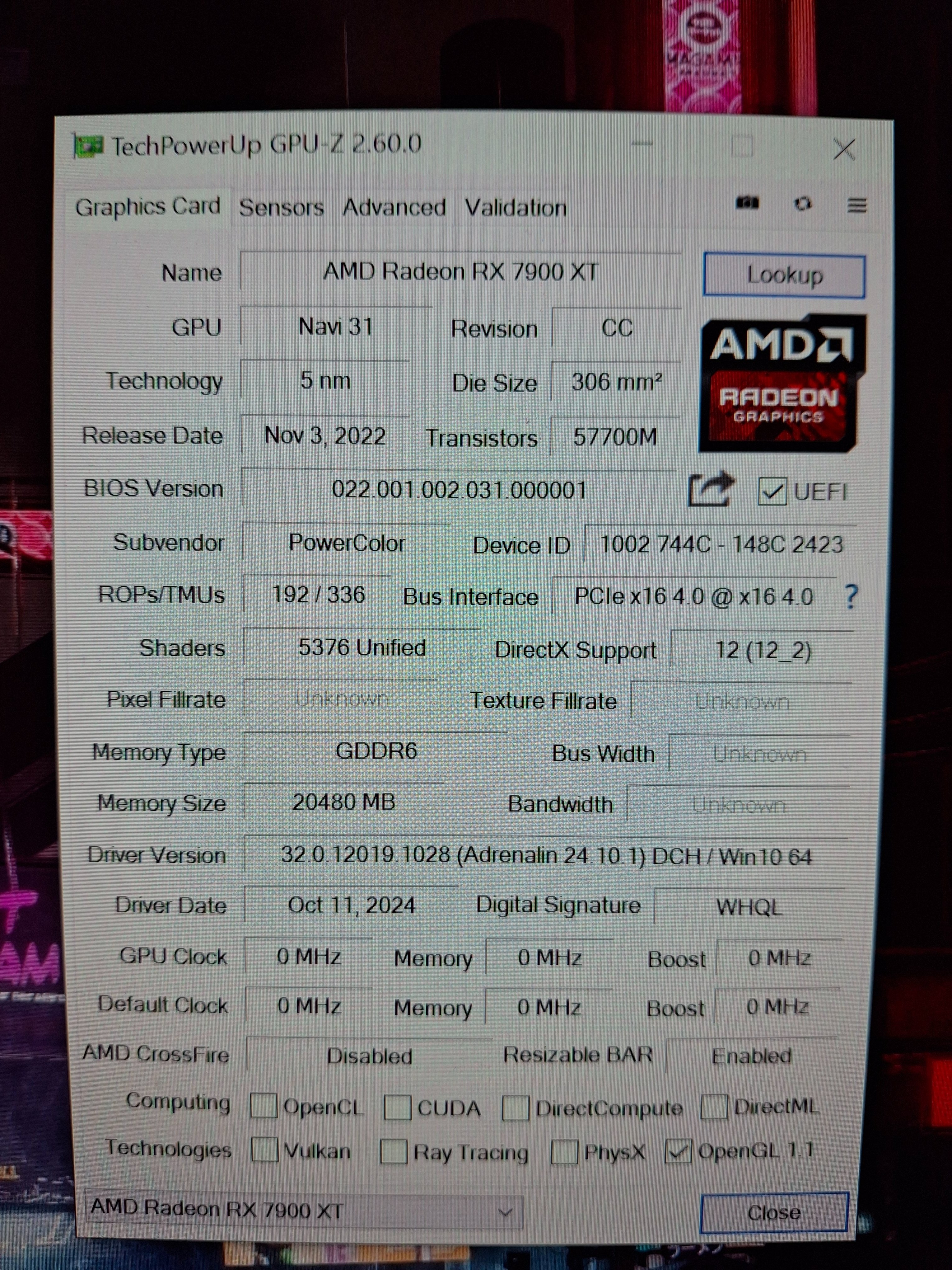

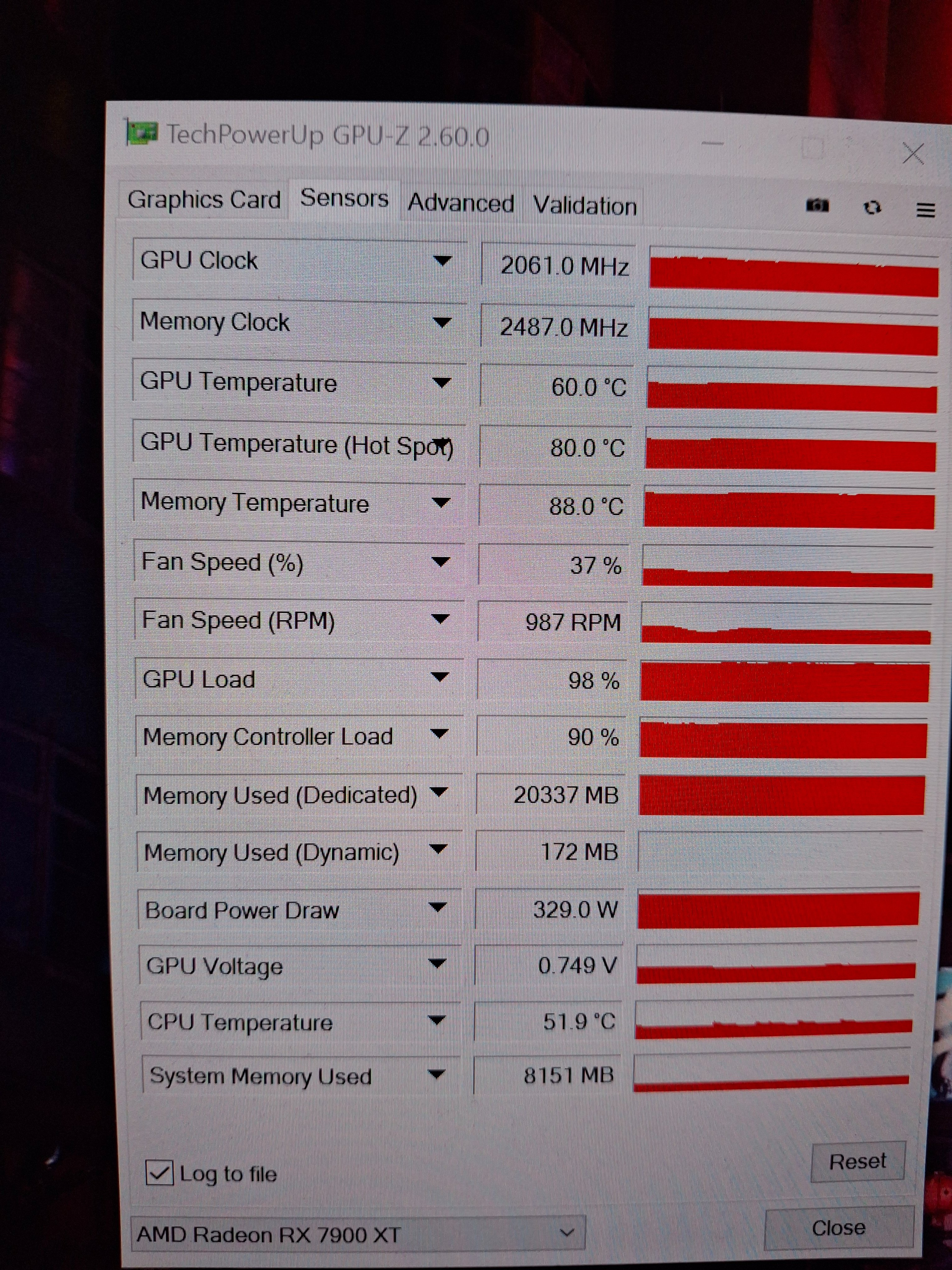

Update: Ich wollte den VRam-Test laufen lassen und hab erst GPU-Z gestartet, als ich wieder (wenige Minuten nach Systemstart) nen langanhaltenden Greenscreen hatte. Dann startete der PC irgendwann neu und ich wollte von vorne anfangen. Dann sah GPU-Z plötzlich ziemlich leer aus und ich stellte fest, dass der Absturz offenbar den Grafiktreiber zerschossen hat.
Ich de- und instslliere dann wohl erstmal wieder den Treiber....
Wenn du ein Y-Kabel so nutzt dass nicht 2 seperate Leitungen vom Netzteil nach Anleitung des Netzteils zur GPU gehen kann das auch Probleme verursachen.
@Ja_Ge Das check ich sobald der Memtest durch ist. Aber hätte das nicht auch schon früher auffallen müssen?
Edit: Beide Leitungen gehen getrennt zum Netzteil.

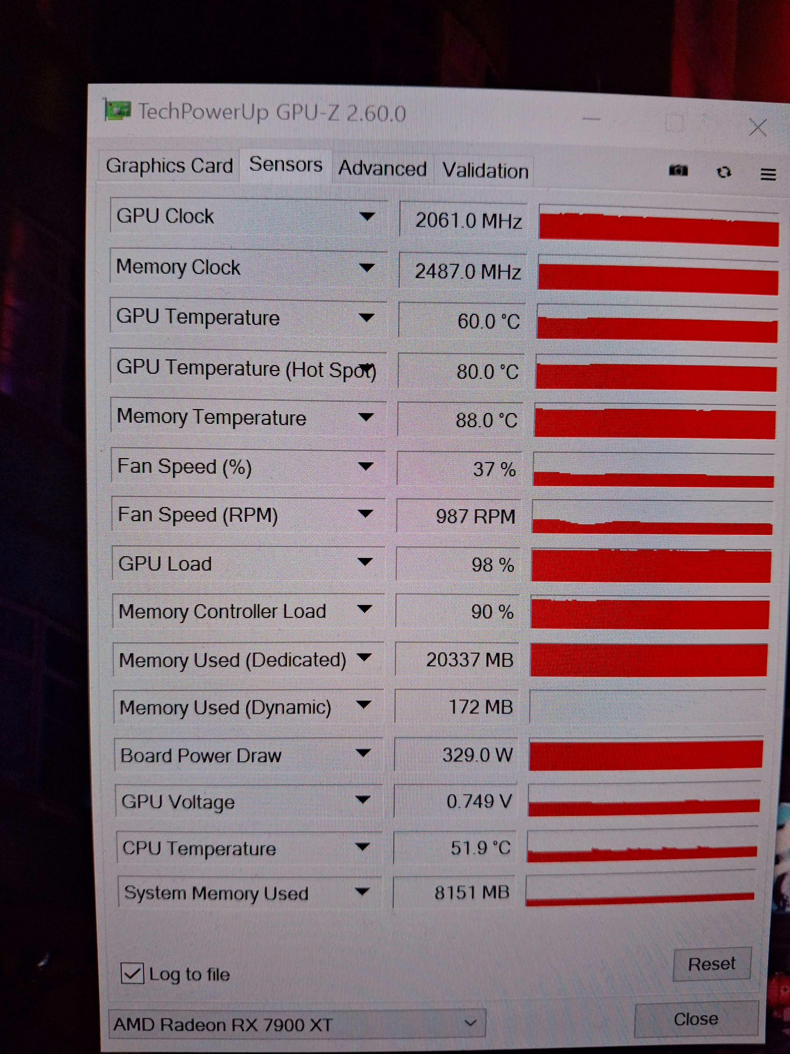

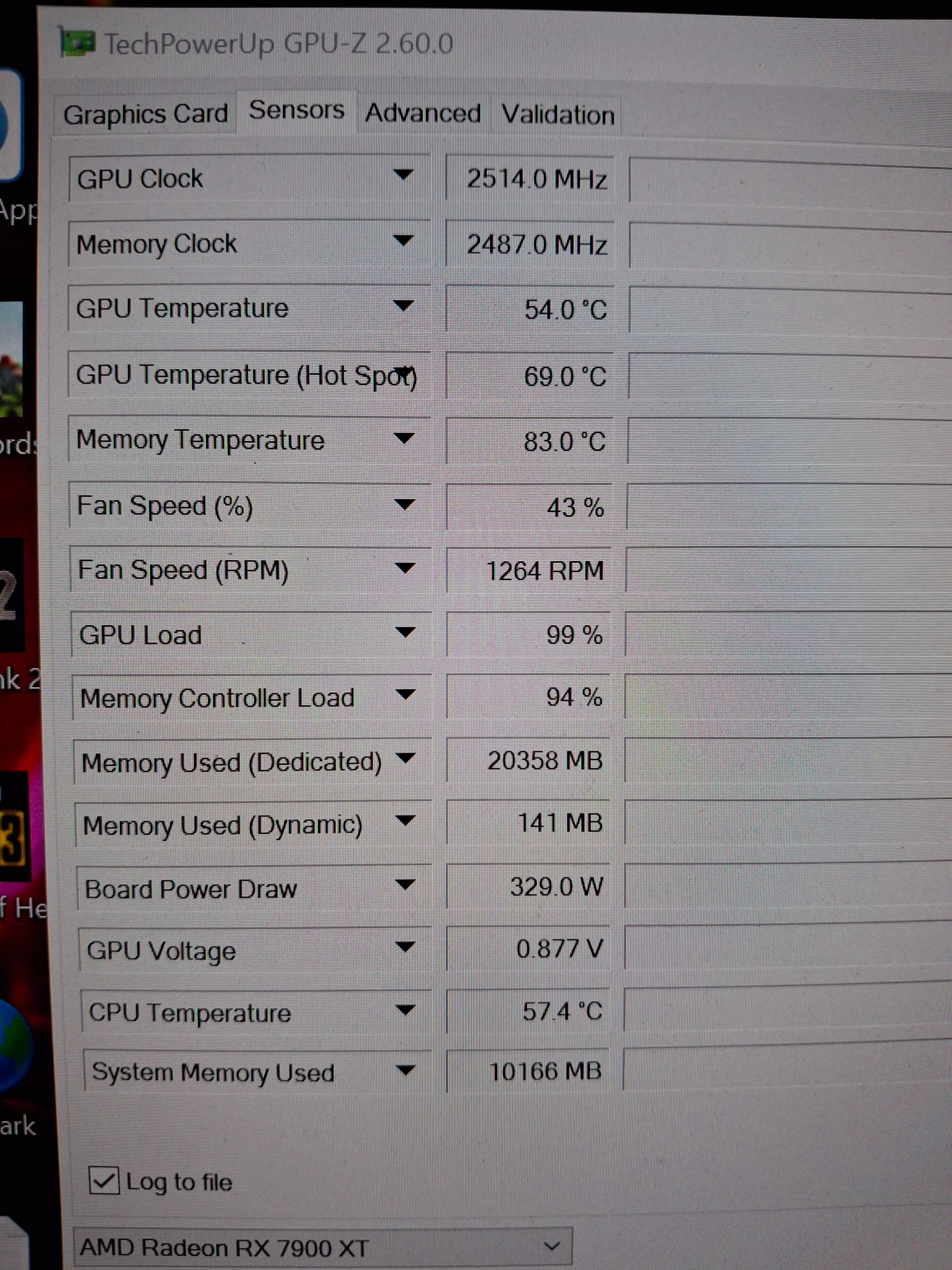

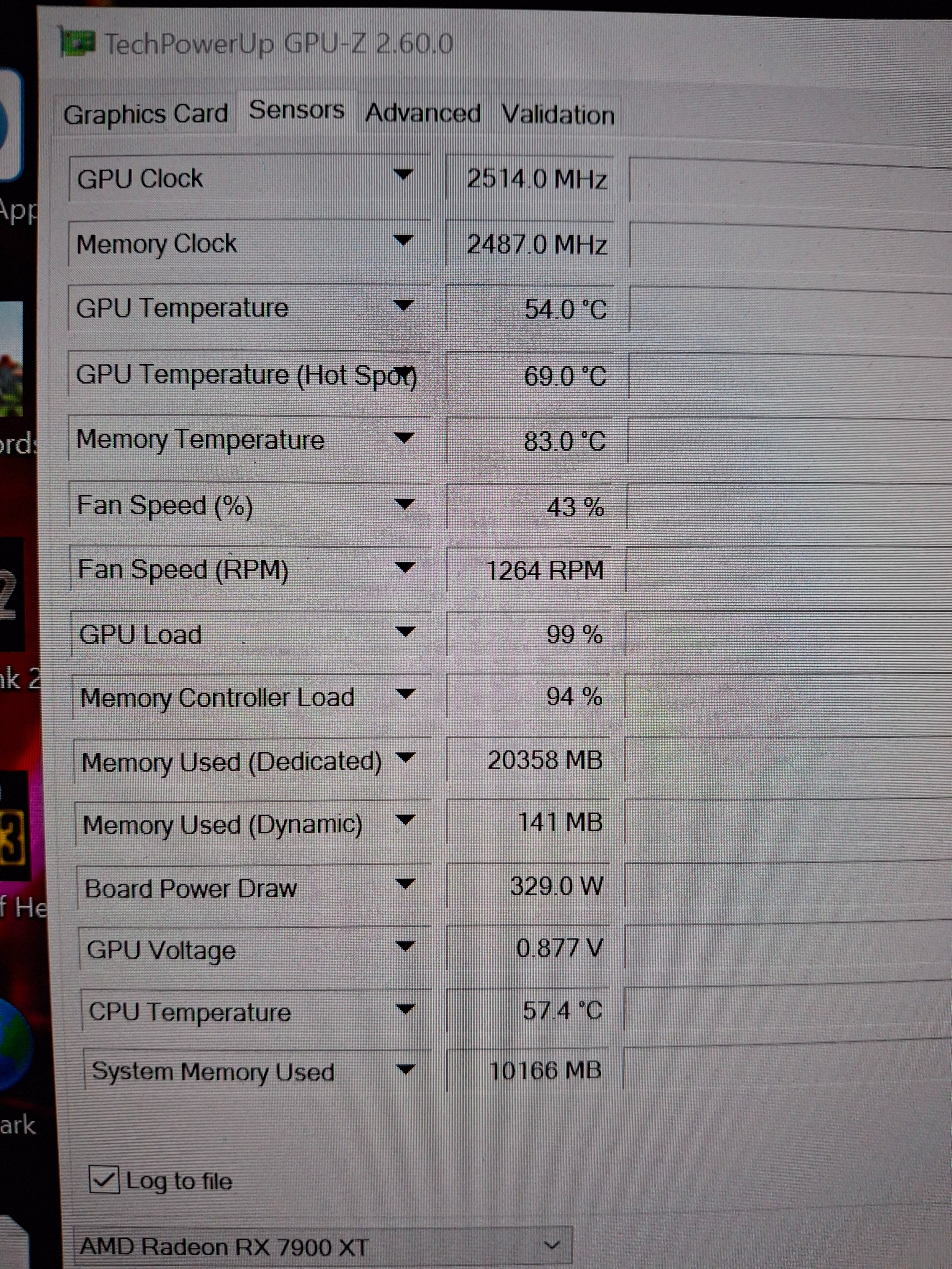

So: Memtest Vulkan ist durchgelaufen und GPU-Z lief. Soweit ich es verstehe, hat es keine Fehler gefunden.

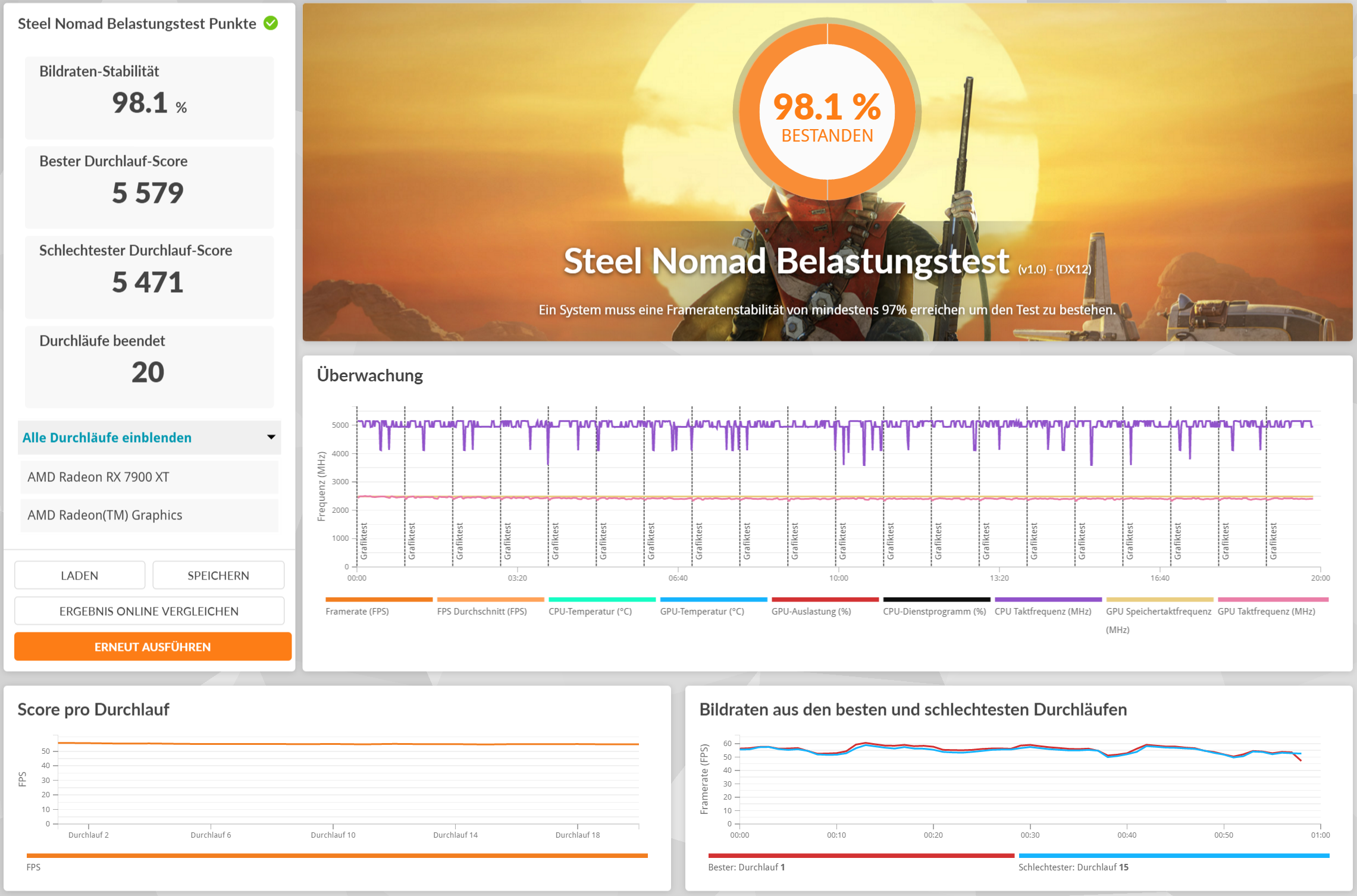

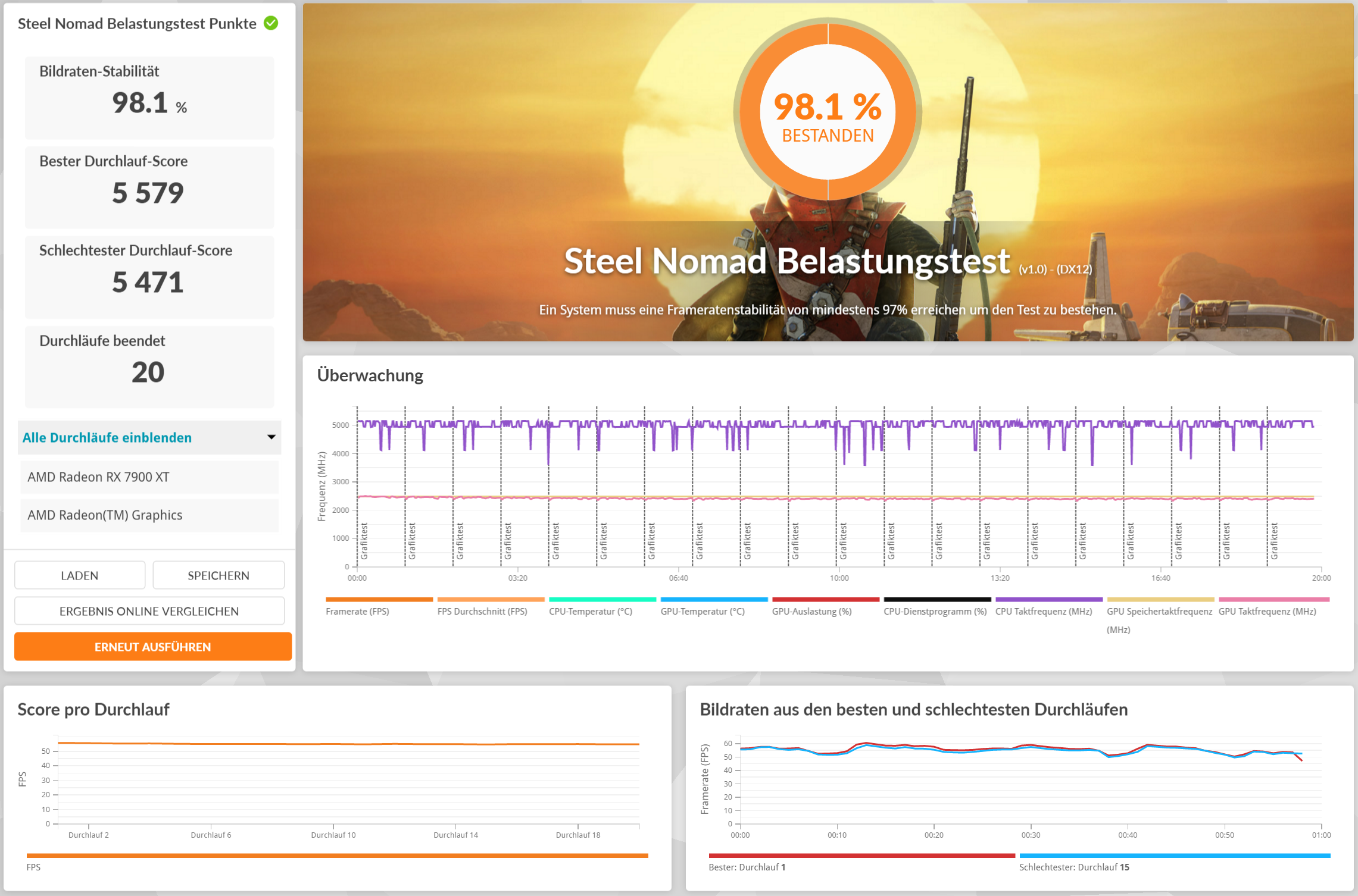

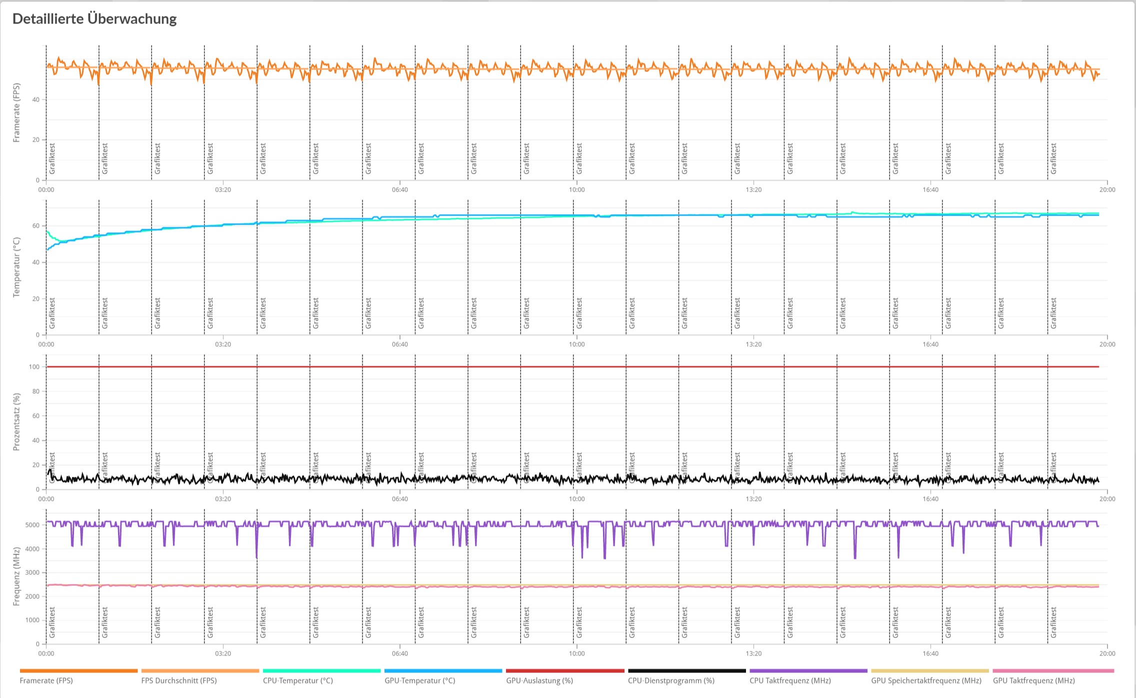

So. Hier mein hoffentlich letztes Update. Ich habe noch ein paar Kleinigkeiten geändert (Visual C++, Reg-Cleaner) und habe wie oben beschrieben den GPU-Treiber noch einmal erneuert.
Sämtliche Test (memtest86, memtest vulkan, etc.) verliefen ohne Fehler. Seitdem auch kein Absturz mehr.
Ich habe heute mehrere Benchmarks in Folge durchlaufen lassen und auch einen 3d-Mark-Stresstest gemacht und alles ist gut verlaufen.
Ich habe das Gefühl, dass jetzt alles läuft (obwohl ich eigentlich nichts geändert hab).
Den Ursprung des Problems kann ich mir nur wie folgt erklären (wobei ich in Sachen Hard- und Software nur sehr oberflächliches Wissen besitze und mich daher gern eines Besseren belehren lasse):
Es begann ja alles mit Hearts of Iron 4, bei dem ständig Abstürze mit Greenscreen passierten. Nun habe ich ja vorgestern festgestellt, dass nach einem Absturz der GPU-Treiber offenbar völlig zerstört war, sodass Windows und GPU-Z einen Mangel an Funktionen der GPU bemerkten.
Daraufhin kam mir folgende Idee: Ist es womöglich denkbar, dass HOI4 sich mit meinem PC einfach nicht verträgt und daher abstürzt (gibt es ja anscheinend ab und zu) und bei diesen Abstürzen Daten verloren gehen, wodurch der GPU-Treiber Schaden nimmt, was wiederum dazu führt, dass er auch auf dem Desktop abstürzt und das je öfter er bereits abgestürzt ist, weil er fortwährend Schaden nimmt?
Falls jemand dazu ne Meinung hat, würde ich mich über Feedbach freuen.
Im Übrigen möchte ich mich für die tolle Unterstützung bedanken, die ich hier (wie üblich) erfahren habe. Danke!

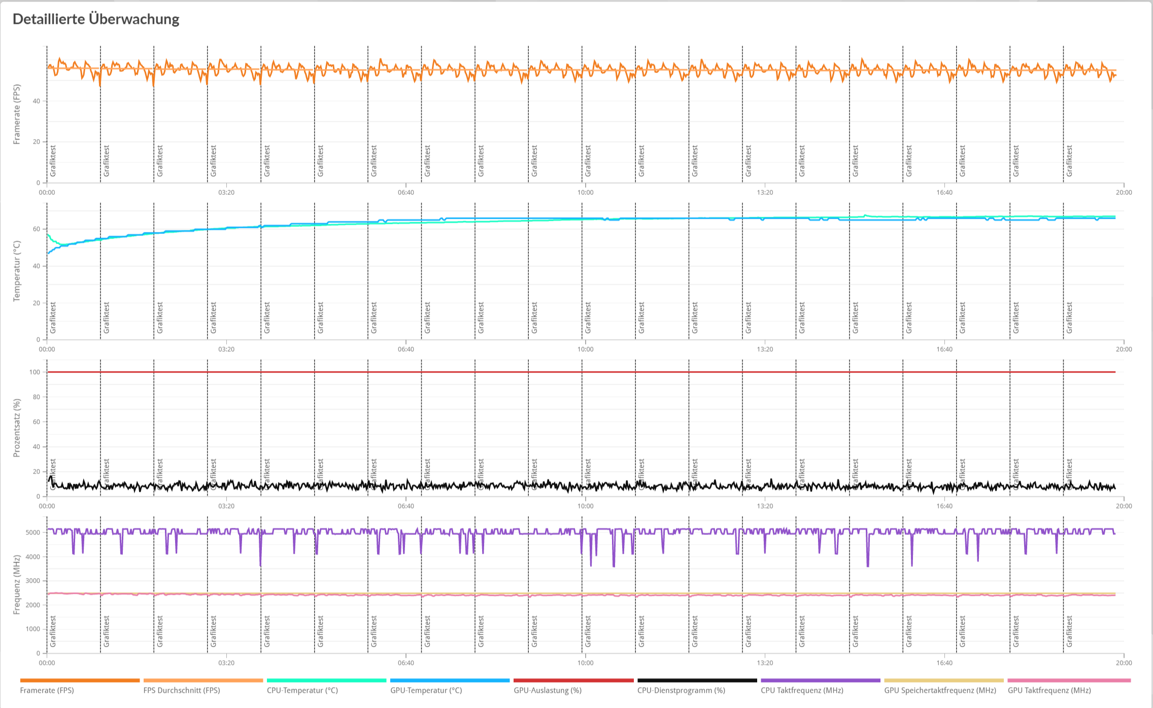

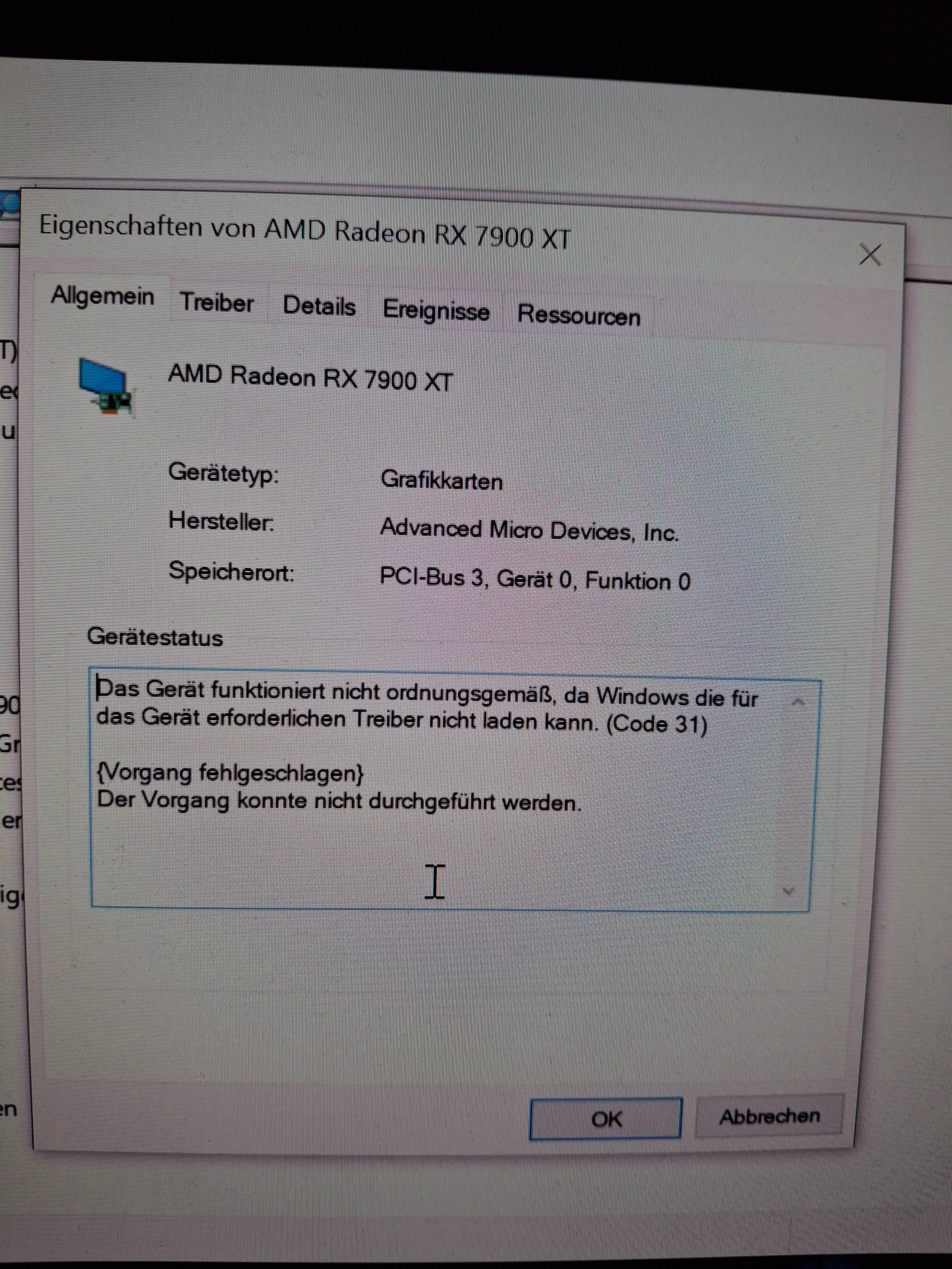

Das Problem ist wieder aufgetreten, in Windows völlig ohne Last.
Hat jemand ne Idee oder nen Vorschlag? Ich bin ratlos.

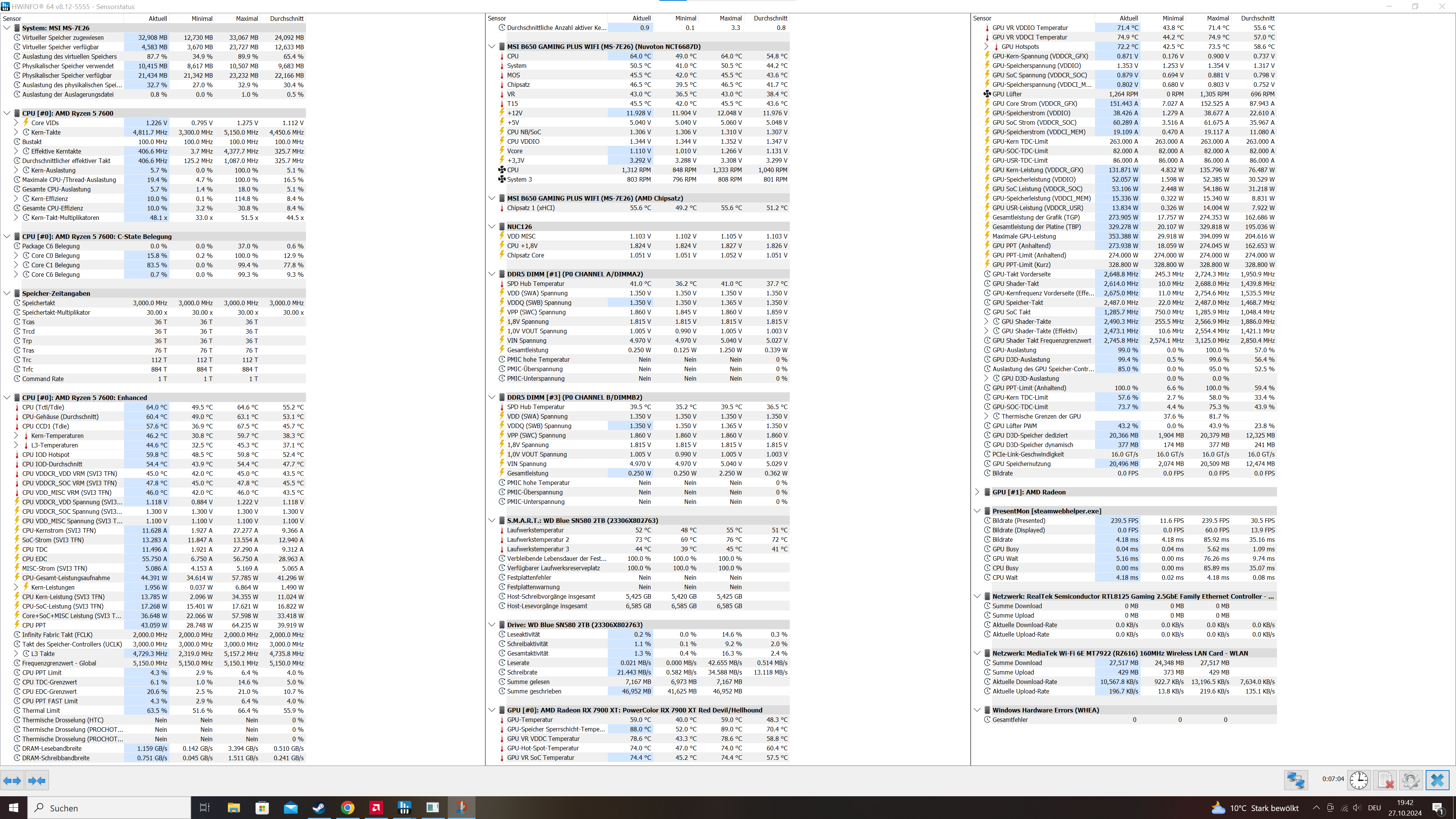

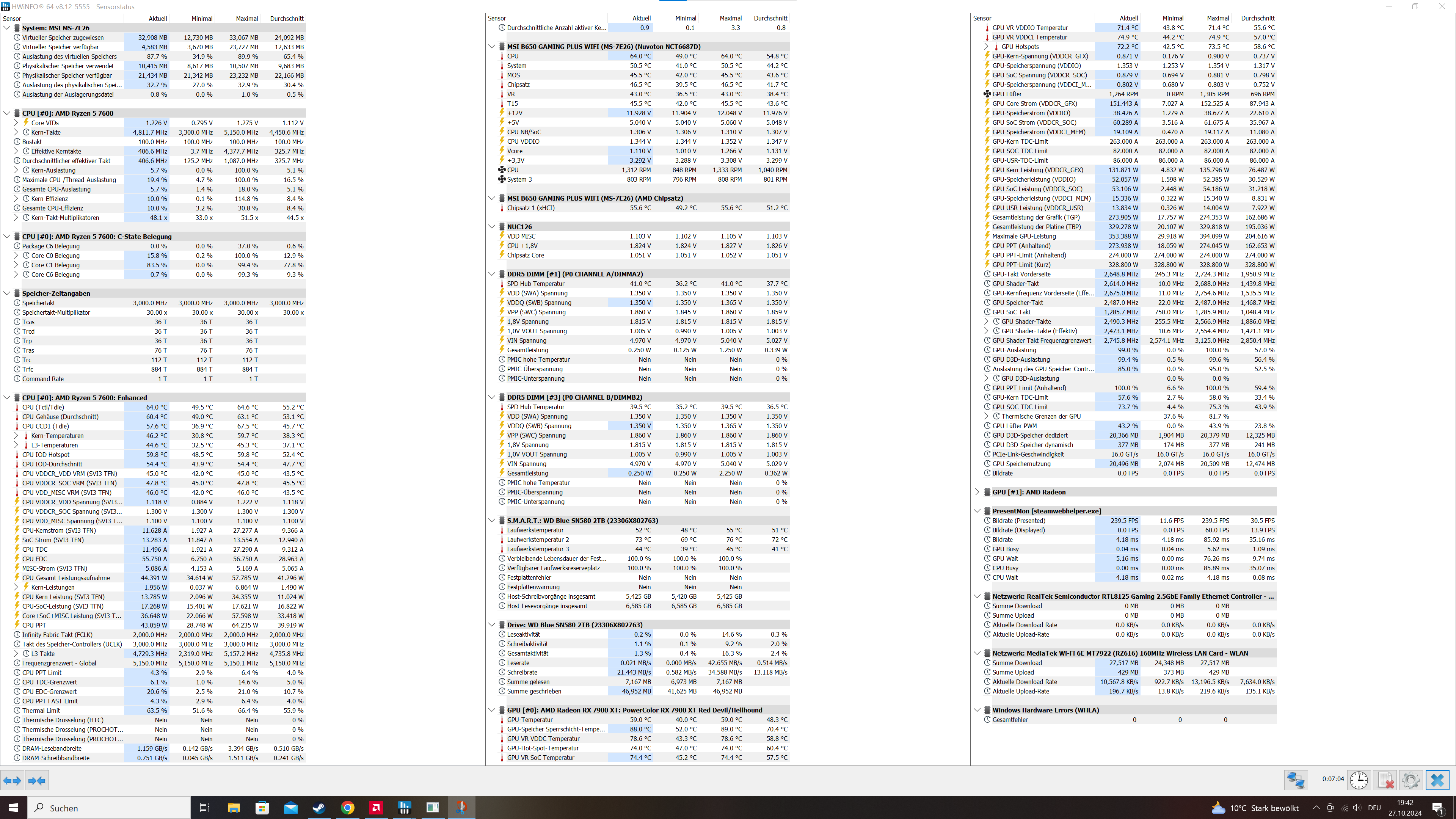

Der Log vom neuen memtest Vulkan. Ist das auffällig? Die Memory-Temp ging auf knapp 90 Grad hoch.
