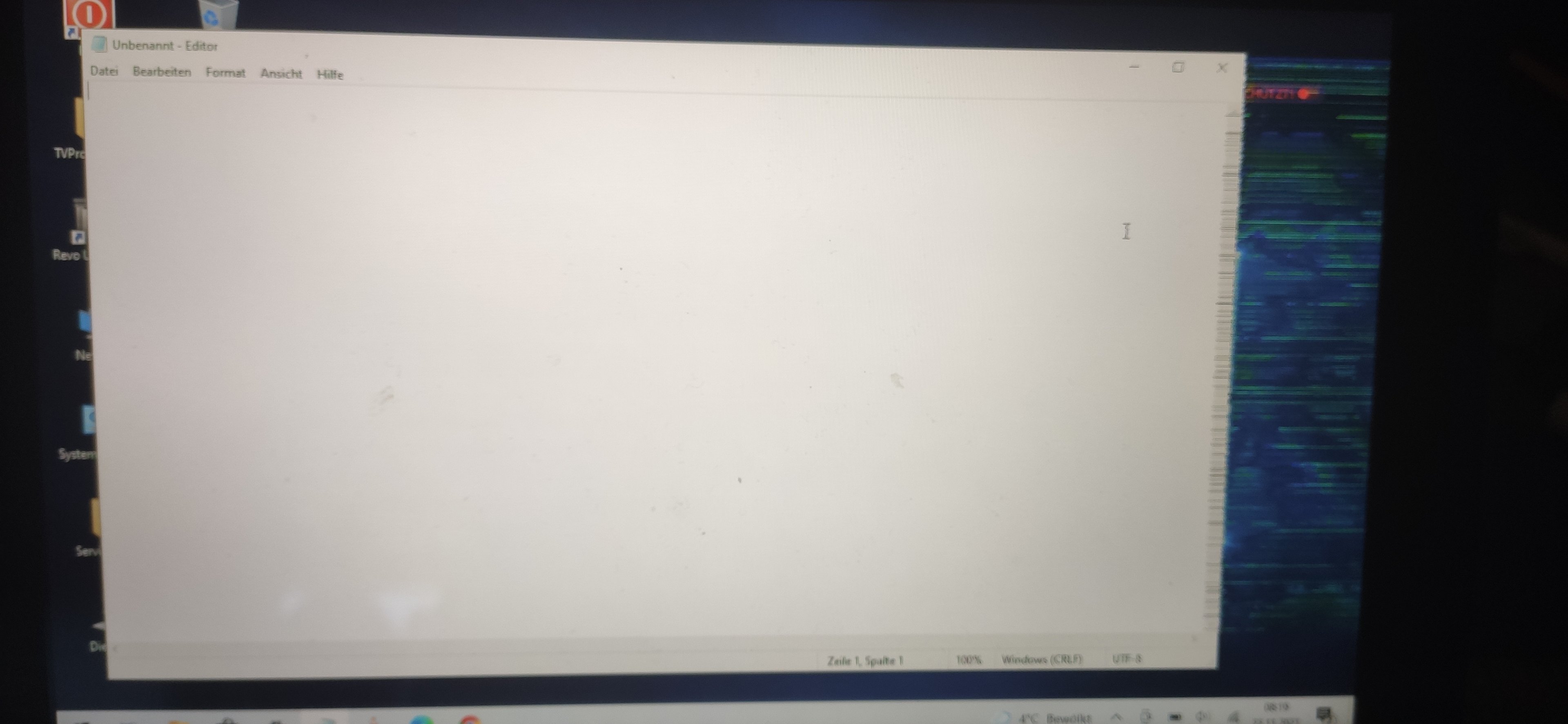

ich habe mit meinem Medion Convertible (Medion MD99720) Pixelfehler auf dem Bildschirm.
Diese treten immer dann auf, wenn Anwendungen geöffnet sind - nicht schon auf dem Windows Startbildschirm.
Auch treten diese Fehler auf, wenn ich z.b. mit der Maus über ein Icon auf dem Desktop fahre um eine Anwendung zu öffnen.
Habt Ihr eine Idee , welcher Fehler vorliegt (ich hoffe nicht, dass die Grafikkarte kaputt ist)
Besten Dank.
Muss nicht Grafikkarte sein - kann auch Displaykabel sein. Macht es nur auch nicht besser.
Installier mal Treiber neu oder starte eine Linux Live Distro um zu schauen, ob es da auch auftritt.
Und, ähm... hol dir mal ein paar Wischtücher für Bildschirme :lol:

Klingt fast nach GPU VRAM defekt. Externen Monitor dran hängen und schauen ob der Fehler dort auch auftritt. Falls vorhanden, wird es wohl die GPU sein. Falls nicht, kann es "nur" das Displaykabel defekt sein.

Könnte auch der Bildschirm oder die Verbindung Bildschirm-Grafikkarte sein. Nur das Resultat ist quasi das Selbe.
Du kannst noch probieren einen anderen Bildschirm anzuschließen.
Oder mal mit Linux als Live von USB Stick schauen, ob es da auch auftritt.

edit: aber das mit dem vram... es ist ein atom Z3735F, also nix vram.
wie ist die ram bestückung? ...falls bestückbar, hab ned recherchiert.
ich hatte mal was ähnliches auf einer komplett anderen hardware.
solche fehler traten bei mir mal auf einem x200 laptop auf, wenn ungleich große speichermodule drin waren.
2gb: fehlerfei
4gb: fehlerfrei
4gb + 2gb: fehler, im desktop, in videos
4gb + 4gb: fehlerfrei

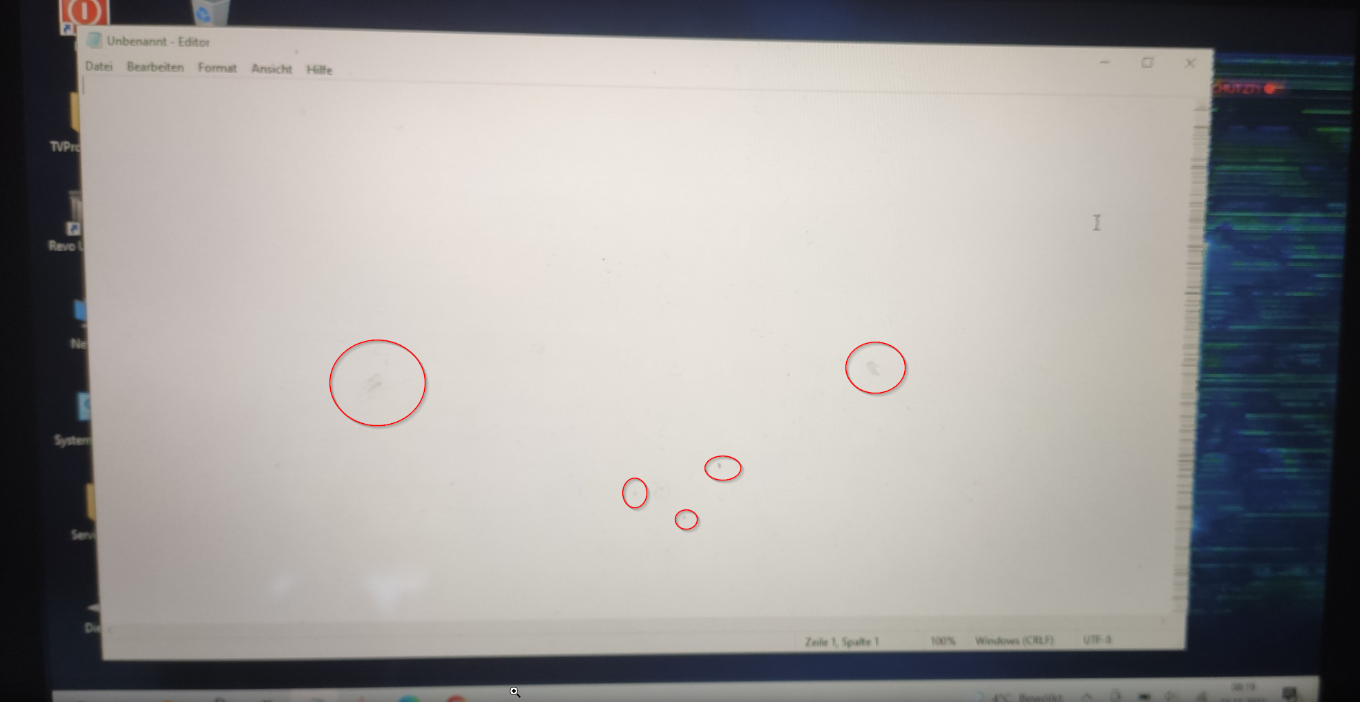

Meine Augen sind wirklich nicht mehr die besten, aber trotzdem erkenne ich viele Flecken. Hier mal die auffälligsten:

ich hatte mal einen anderen bildschirm angeschlossen, da taucht das auch auf
... willst du mir jetzt eine REinigungskraft empfehlen oder über pcs reden ;-)
Reaktionen: TigerNationDE
Das war ja nur ein netter Hinweis über die Qualität des Bildes. Ich musste auch mehrfach schauen, wo denn jetzt das Problem ist.

Ist das Teil denn im Originalzustand oder wurde mal etwas nachgerüstet?
Spontan sieht's eher nach einem Defekt aus. Bei der Preisklasse und dem (vermeintlichen) Alter aber auch eher nicht verwunderlich.
... alles klar nachgerüstet habe ich nichts.
das gerät wurde von mir gar nicht so oft gebraucht, deshalb ja mein Ärger über den Fehler. ich nutzte das teil eigentlich nicht für pc anwendungen, sondern - weil es so schön klein ist- für mein epiano. das passt so gut auf den notenständer
Abnutzung hat nicht immer was mit Häufigkeit zu tun. Gibt auch Geräte die sich "tot" lagern können. Einfach mal ein Arbeitsspeicher ausbauen (falls möglich) und testen ob der Fehler weiterhin besteht. Zum Glück ist nur etwas "billiges" defekt gegangen.
ich habe jetzt eure Hinweise durchprobiert - leider auch nach Erneuerung aller Treiber usw. keine Verbesserung. Da scheint wohl wirklich was mit der Grafikkarte nicht in Ordnung zu seine. Schade..
