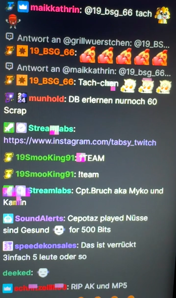

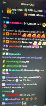

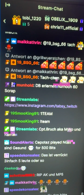

Hallo zusammen, mir ist seit einigen Wochen aufgefallen, dass ich wenn ich Videos schaue z.B. Twitch Streams pinke Artefakte habe die sich ständig bewegen und flackern.

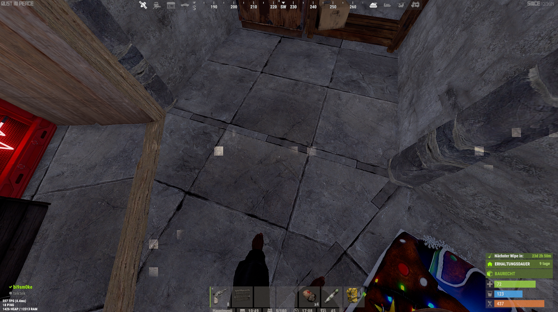

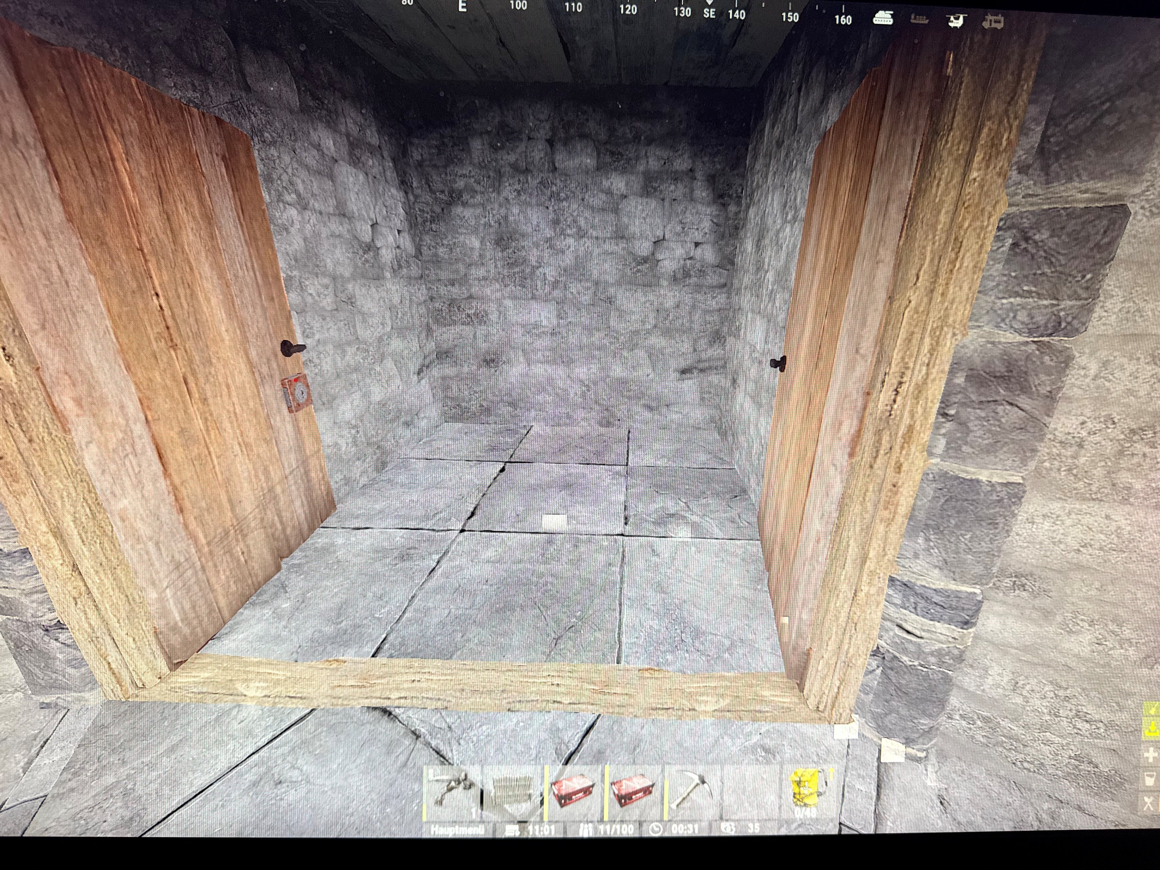

Fast das gleiche Phänomen ist mir aufgefallen als ich angefangen habe das Spiel Rust zu spielen, mit dem Unterschied das die Artefakte nicht pink/lila sind sondern weiß. Dort blinken und wandern die Artefakte auch.
ASUS Support konnte mir auch nicht weiterhelfen, vlt. hat der eine oder andere hier einen Tipp für mich ?
Danke euch schon mal

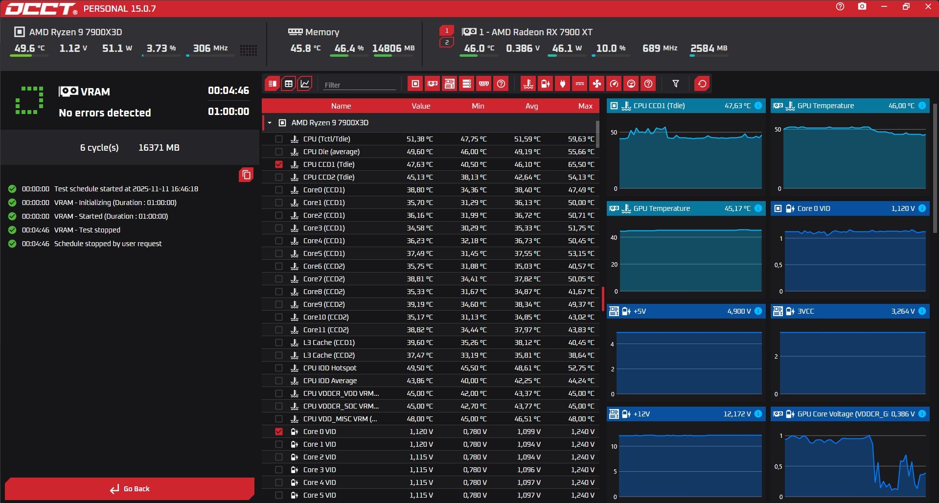

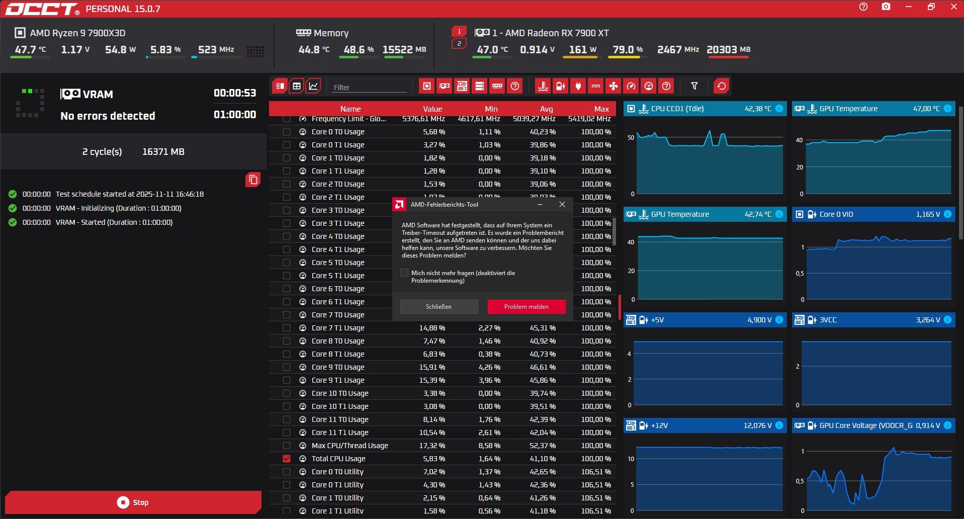

OCCT ausm Steam Store ziehen .. VRAM Test starten und mal 5-10 Minuten durchlaufen lassen.
Wenn keine Fehler, könnt einfach wieder mal dummes Treiber Thema sein (nicht unwahrscheinlich).
Falls dir Errors entgegen geworfen werden, weißt du, dass irgendwas mit dem VRAM nicht stimmt.

Sobald ich OCCT gestartet habe, kam direkt eine Fehlermeldung vom AMD Graffikkartentreiber ?

@BenjaminX2 Aber laut dem Programm und nach 6 Durchläufen sind keine Probleme aufgetreten. Also vlt doch ein generelles Treiberproblem ?

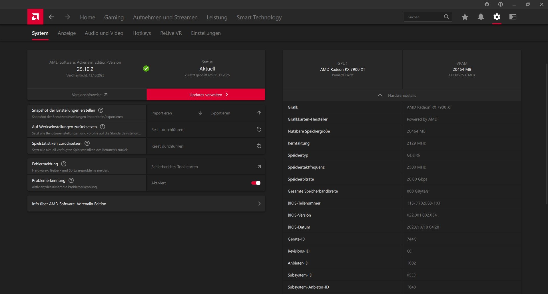

//Edit: Kannst du uns bitte ein paar Screenshots aus Adrenalin zeigen? Einstellungen, Metriken mit Last (im Spiel) etc.

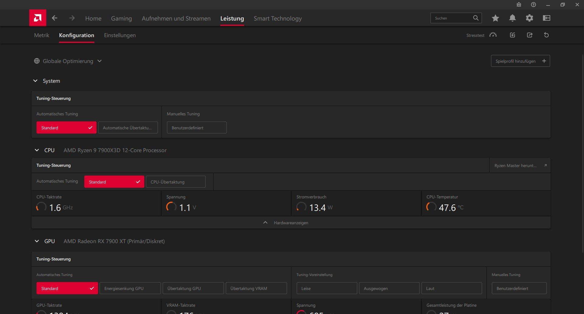

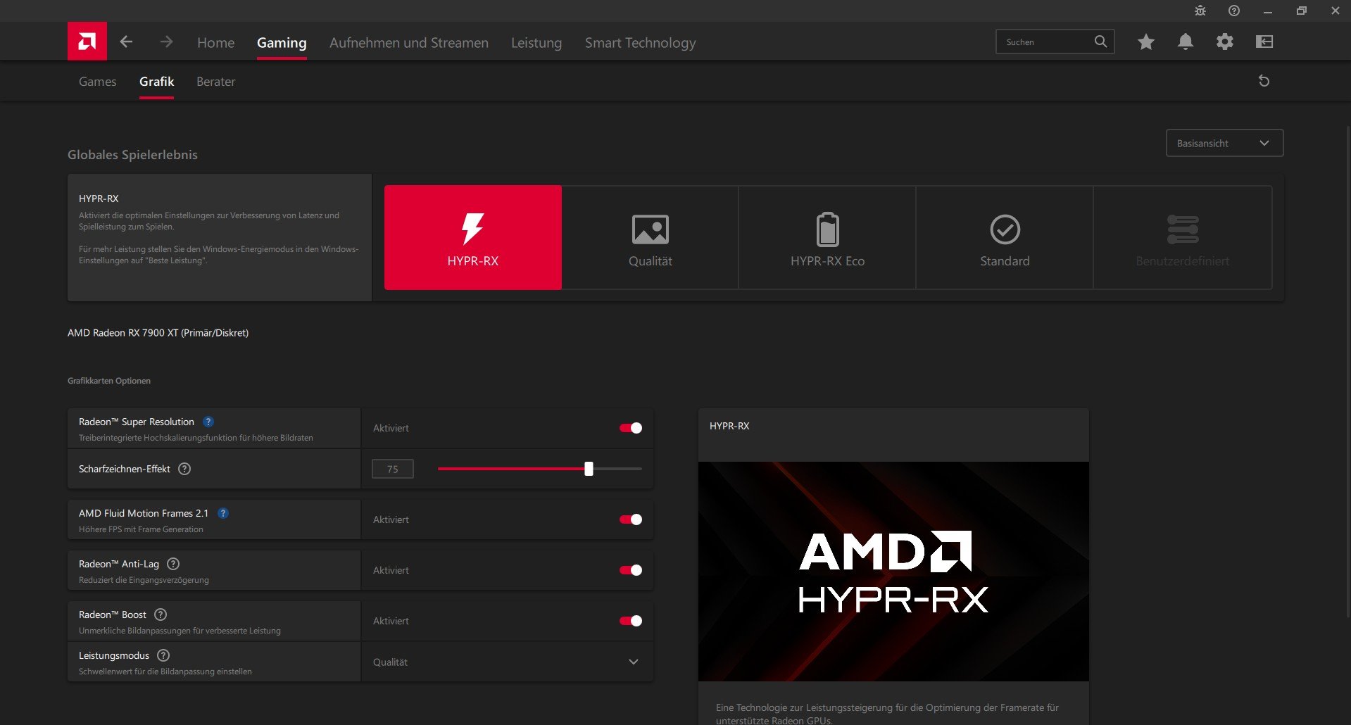

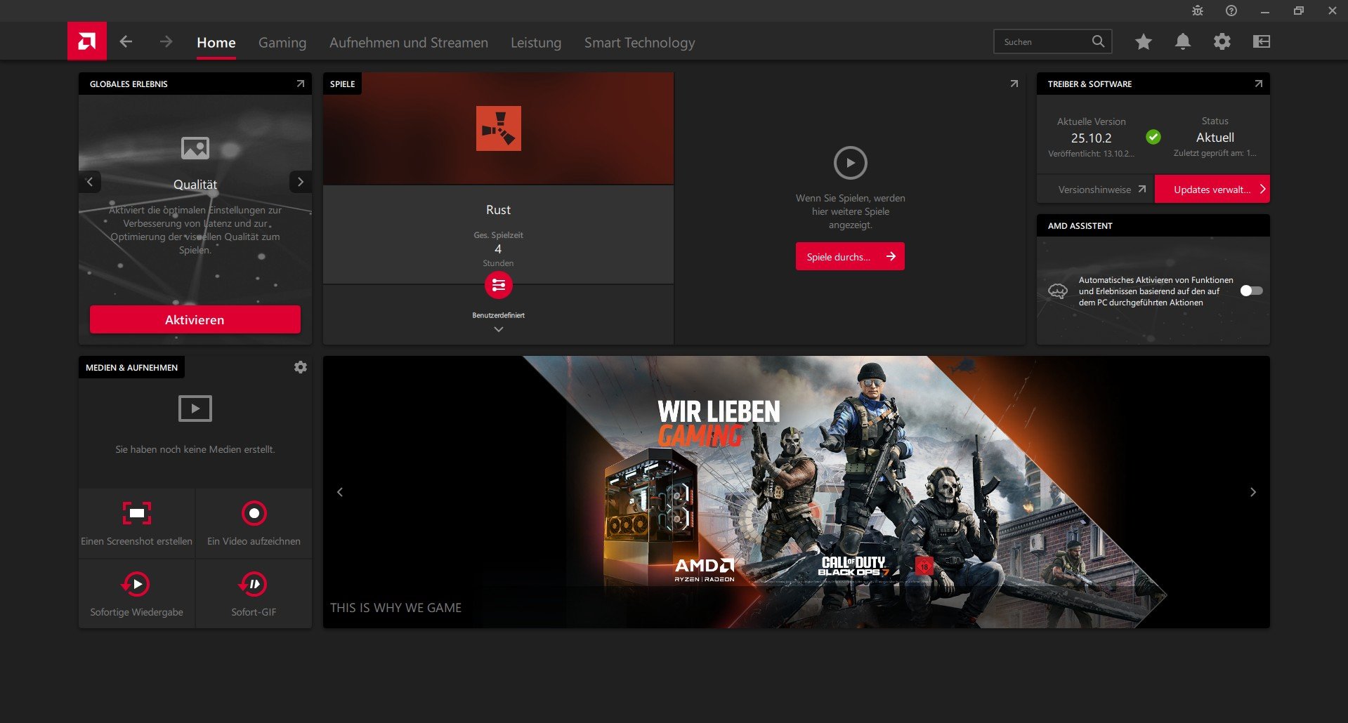

Ich wusste nicht was wichtig ist bei Adrenalin, ich hab einfach mal ein paar Screenshots gemacht. Falls explizit was gesucht wird bitte bescheid sagen dann lade ich das hoch.

den Rechner habe ich am 02.11 frisch neu installiert und den aktuellsten AMD Treiber auf der AMD Seite heruntergeladen und installiert.
OCCT sollte vermutlich auch länger laufen.
Teste mal Games mit Standard unter "Gaming/Grafik" statt HYPR-RX.

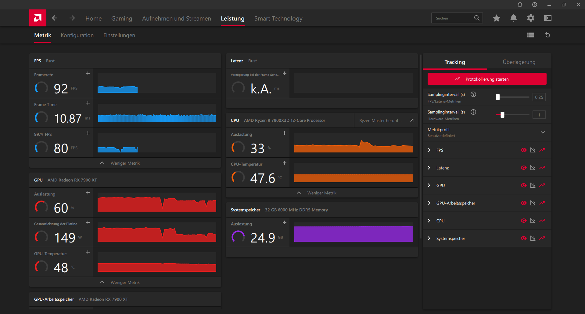

Anschließend im Spiel Screenshots von "Leistung/Metrik" - dort siehst du dann die Auslastung/Temperaturen von GPU/CPU.
@tusen_takk Okay ich lass OCCT mal eine Stunde laufen.
Hier einmal zwei Screenshots vom Bild des Spiels und von der Metrik.
