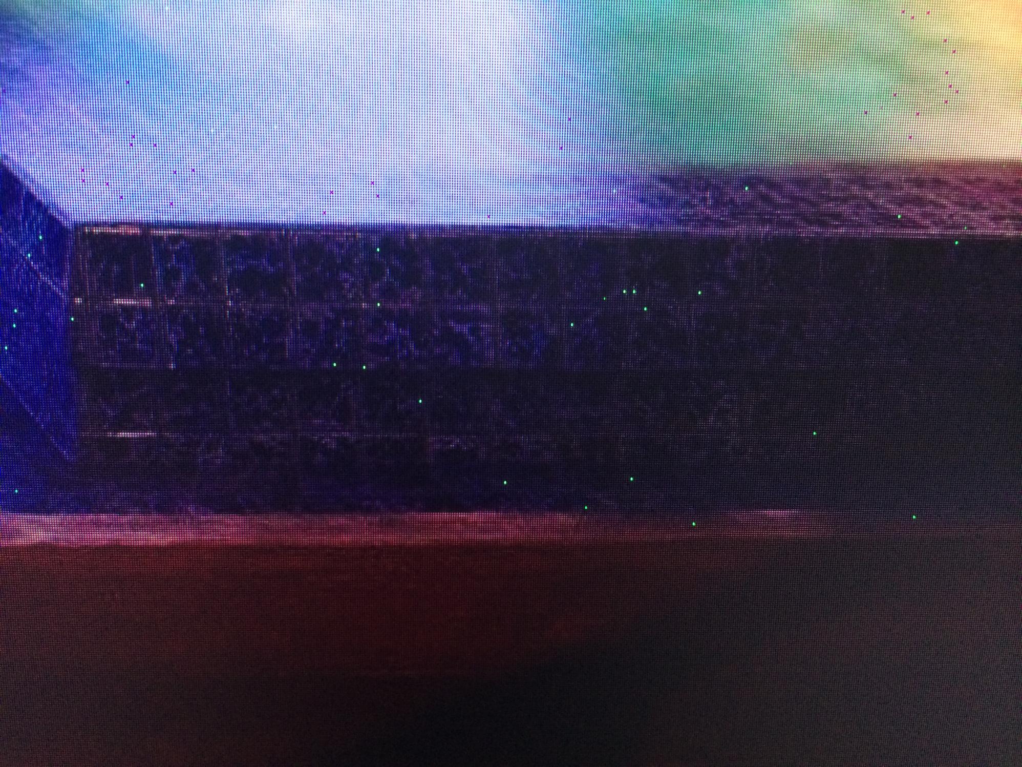

Danke fuer die schnellen Antworten. Ich hatte vergessen zu erwaehnen dass der Monitor ueber das gleiche Kabel angeschlossen mit einem anderen PC diese Pixelprobleme nicht hat. Bedingt durch die unterschiedlichen Sockel 1155 und 1150 kann ich die Teile nicht austauschen zum testen.
In den Screenshots kann man die teils gruen/blauen Fehler erkennen.

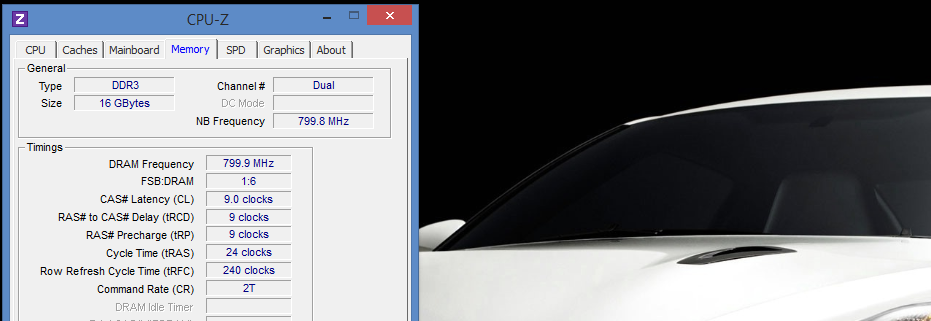

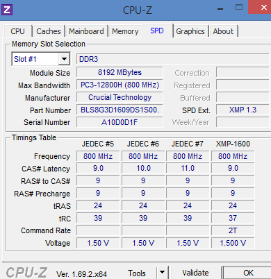

Auch wenn das Kabel an einem anderen Rechner ein ordentliches Bild gibt, so kann es dennoch das Kabel sein. Es sieht ganz nach Kabel aus. Hilfreich wäre es, den neuen Rechner mit einem anderen Kabel mal an den Monitor anzuschließen.
Alternativ kann es auch am RAM und da im besonderen, an den Einstellungen des RAMs liegen. Zu scharfe Timings eingestellt zB.
MIt CPU-Z kannst Du ein Screenshot machen und hier zeigen, wie der RAM eingestellt ist.
Scheint eher Monitor oder iGPU dann ..
oder halt beide RAM Riegel haben einen weg ... Memtest86+ mal auf cd booten und durchlaufen lassen.
Also ... ein Durchlauf mit Memtest86+ hat keine Fehler an den Tag gebracht. Ein Tausch des HDMI Kabels leider auch nicht.

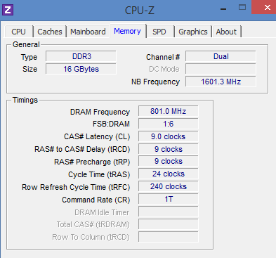

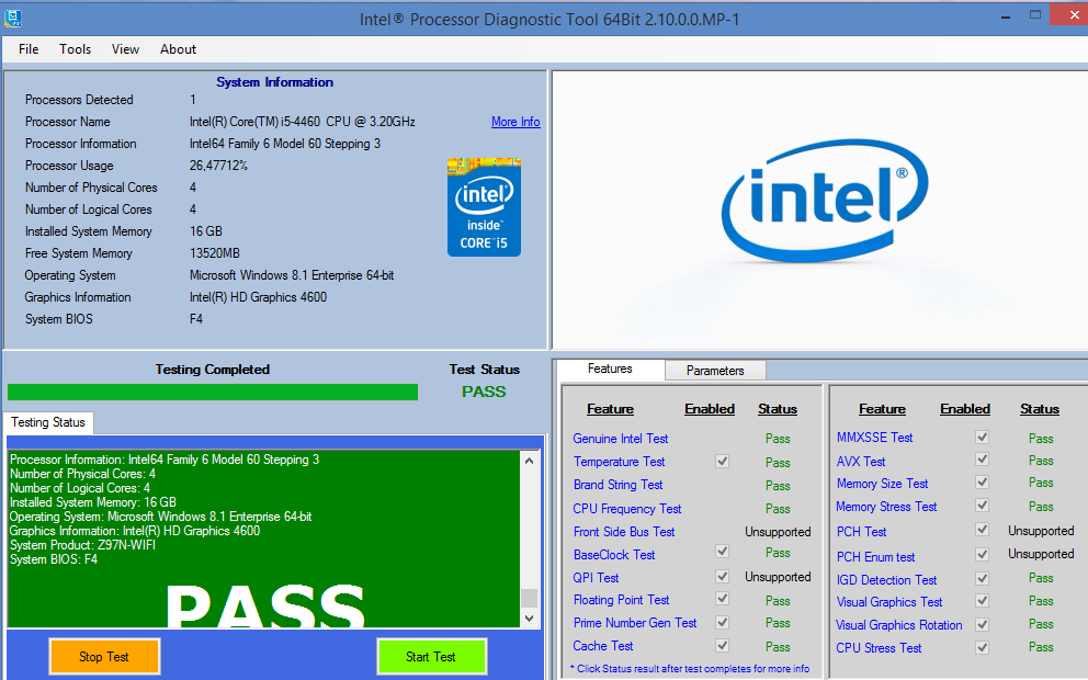

Hier noch die Info von CPU-Z sowie von Intels Processor Test Tool ...
Bei den RAM Settings ist ein Parameter falsch eingestellt. Der kann große Probleme verursachen.
Command Rate (CR) steht auf 1T. Das muss auf 2T stehen. Das könnte es sein.
Am besten, einfachsten, im Bios / UEFI schauen, wie Du das XMP Profil des RAMs aktivieren kannst. Dann sollte er vom Board automatisch richtig eingestellt werden.
Leider hat das Aendern des Speicherprofils auf 2T auch keine Abhilfe geschaffen ... im Anhang sehr gut die Punkte zu sehen ...
