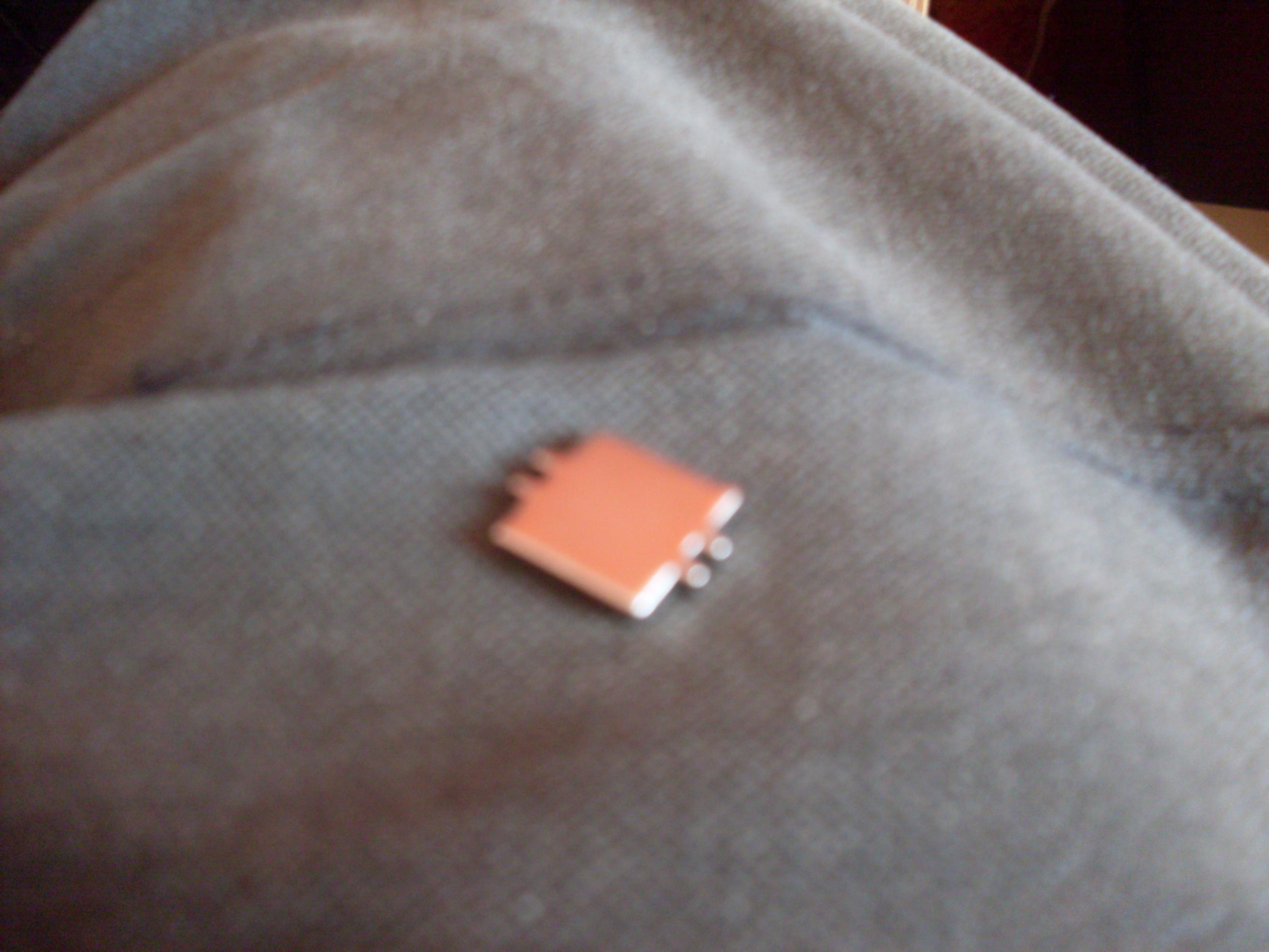

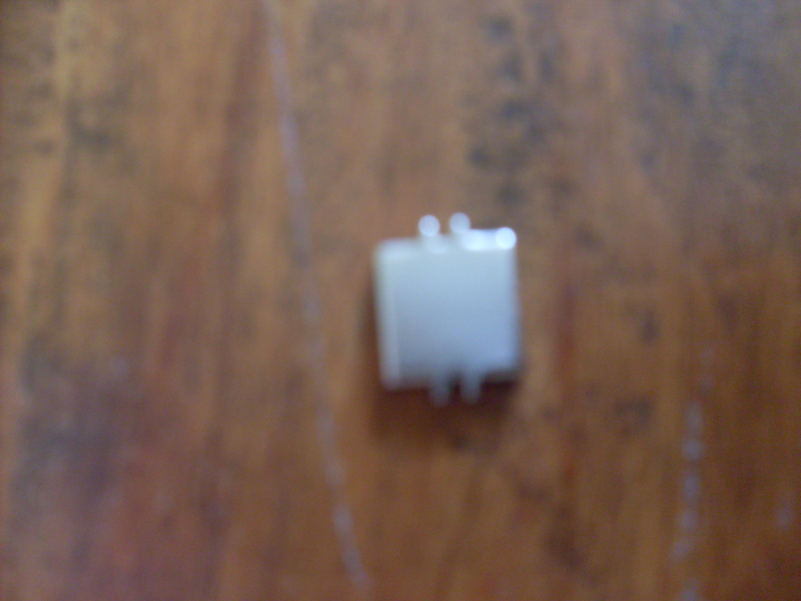

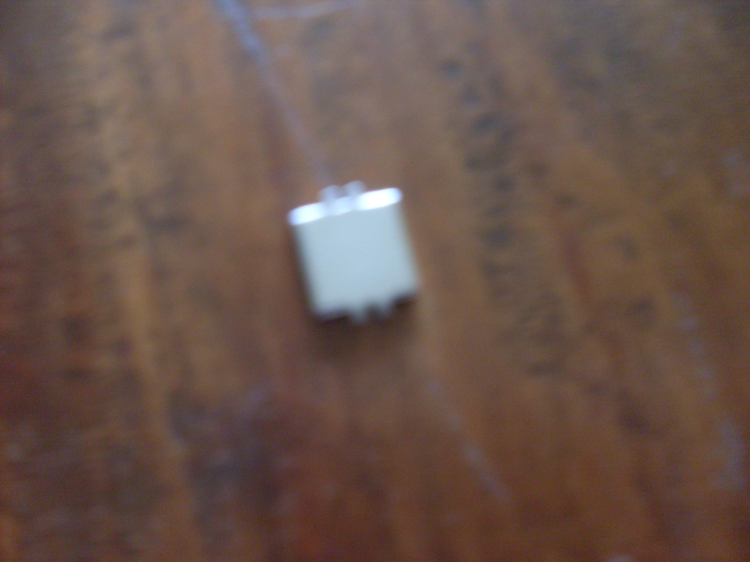

Kann ich nicht es ist ca 1 cm lang ca 0,9 cm breit und and den breiten Seiten sind zwei kleine Stachel ? Zähne ? Es ist grau weiß ist mettalisch ich denke Aluminium.
@hawkeye09 notiert und wird gemacht allerdings muss ich ihn erstmal bis zum Monatsende so laufen lassen nun die Frage ist ob es ohne Schwierigkeiten gehen wird ich denke das Plättchen ist von der Festklemmschiene da sie hinter der schwarzen Kunststoffvermantelung and er seite ohne den Hebel feststeckte als ich die Schiene dann hervorhohlen konnte ist das Plättchen rausgefallen.

Ich weiß was das ist, das ist das Teil was die Halteklammer davor bewahrt in sich in die Kühlrippen zu bohren.
Das gehört in die Mitte des Kühler zwischen Kühler und Halteklammer.
Du musst den Lüfter abmachen, die Halteklammer rausnehmen und da ist eine rechteckige Aussparung wo das Teil genau reinpasst.

Hier bei dem Kühler ist es zu erkennen. Im roten Kreis unter der Klammer liegt das Plättchen.
Es ist auf jedenfall relevant.
Ohne dieses Plättchen kann die Halteklammer beim Befestigen des Kühlers Kühlrippen verbiegen und damit sitzt der Kühler nicht mehr fest auf dem Sockel.

Wie du siehst, ist die Klammer V-förmig. Ohne das Plättchen drückt es die Klammer zwischen die Kühlrippen, es treibt sie wie mit einem Keil nach außen. Damit lässt die Anpressung nach, der Kühler sitzt somit lockerer auf dem Sockel als mit Plättchen.
Das Plättchen kannst du selber wieder einbauen, wie gesagt du nimmst den Lüfter mit dem Plasterahmen herunter, dann die Klammer raus und dann kannst du das Plättchen wieder reinlegen.
Ob man der Rechner nun anmachen kann weiß ich nicht, im Sinne des Erfinders des Kühler hat das Plättchen ja eine Funktion, von daher würde ich es wieder einbauen.
