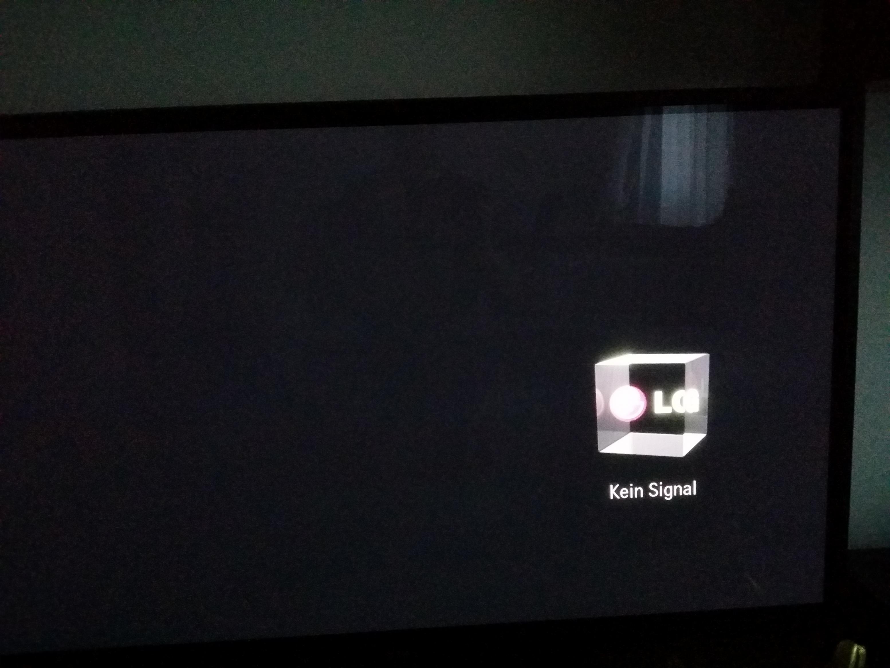

Habe den LG 50PH6708. Leider ist der schon nach ca 1,5 Monaten defekt, der Schwarzwert ist sehr hell!
Siehe Foto.
Da kauft man sich einen neuen Plasma für knapp 700€ und dann sowas -.-

Das Bild ist ja auch so aussagekräftig bei dem ganzen gegriesel...-.-

Habe das Foto so geschossen, dass es am Monitor fast genauso aussieht wie in echt. Das ist echt das tiefste schwarz :D

Das fehlende Schwarz bei meinem LG 50PH6708 ist doch eh ein Garantiefall, oder? Habe sogar 4 Jahre Garantie auf das Teil. Soweit ich weiß, ist nur das Einbrennen von Bildern kein Garantiefall.
Habe vorhin Fast & Furious 6 im dunkeln angesehen und das war eine Beleidigung für die Augen.
Was genau soll daran ein Garantiefall sein?
Der Schwarzwert ist bei LG Plasmas nunmal mittelmäßig - für Plasmaverhältnisse schlecht. Wie gesagt, wenn man sich informiert weiß man das auch vorher. Dafür sind sie eben sehr günstig.
You get what you pay for.
Ein Panasonic Plasma kostet in der selben Größe 300€ mehr. Dafür spielt der Schwarzwert auch in einer anderen Welt.
Wie gesagt, erst nach 1,5 Monaten gab's kein schwarz mehr. Vorher war es normal.
Bei komplett schwarzem Inhalt schaltete sich das Panel aus, jetzt bleibts dunkelgrau.
