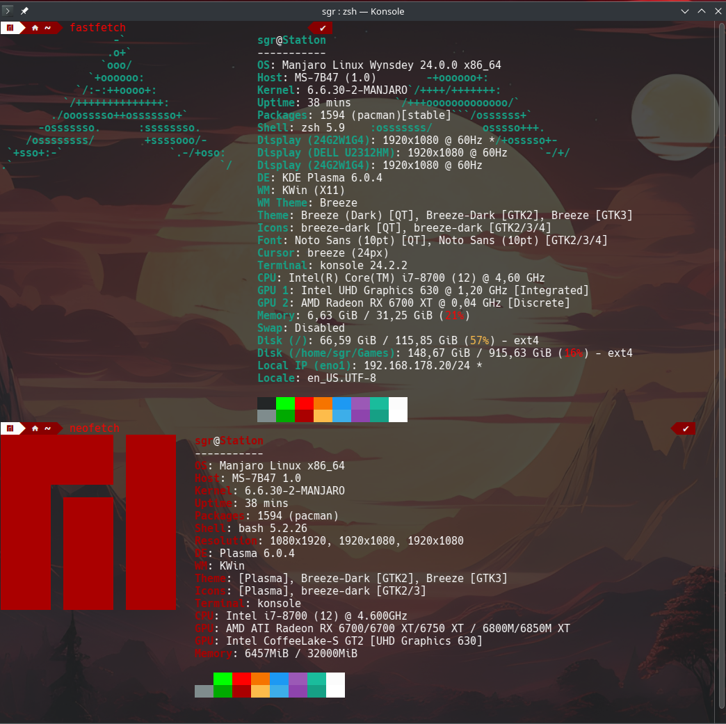

neofetch findet noch die korrekte OS_Asccii Art. Unter fastfetch ging es vor dem Upgrade auch, jetzt wird eine verhuntzte Arch Version angezeigt.
Versteht meine Kritik nicht falsch. Das Updare an sich ist ok. Die Software läuft es ist nur Konfiguration die hinüber ist. Dennoch finde ich das sehr störend und hatte von Manjaro hier mehr erwartet, eben weil es nicht wie Arch oder andere RR's einfach Updates mit minimalen Tests an den Endnutzer durchschleusen wollte.
