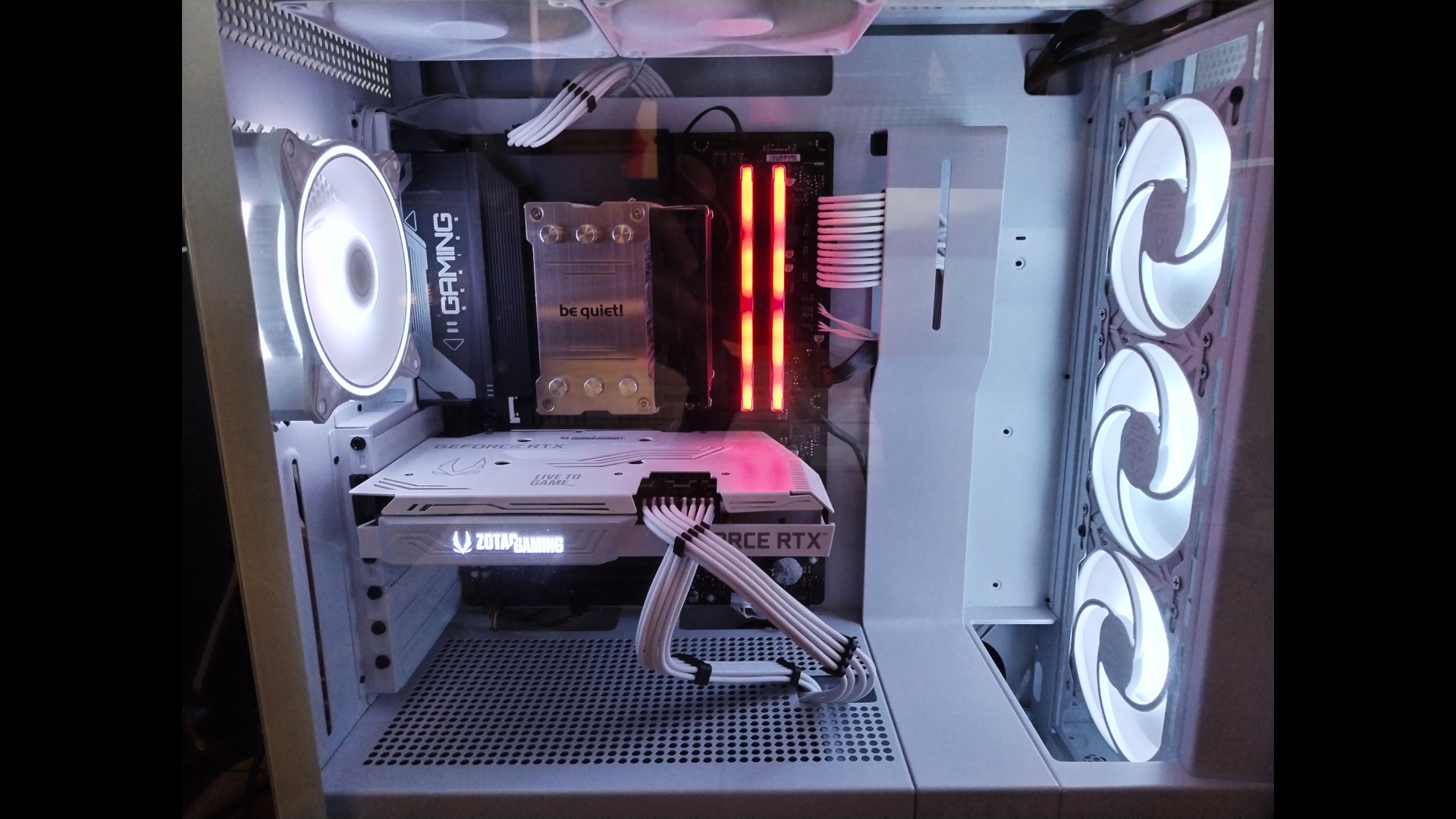

Bei amazon steht: "Backplate aus Metalldruckguss zur Unterstützung der Abwärme und einer besseren Beständigkeit." Naja wiegesagt ist definitiv kein Metall aber ich mache mich wohl auch zu verrückt. Der Support wird die Antwort haben und sobald eine Antwort kommt poste ich sie hier.
Denke ich jetzt mittlerweile auch, das ist einfach nur legiert worden um Geld zu sparen. Fühlt sich halt auch billig an dadurch.. Wenn diese Karte nicht 100% in mein System passen würde wirklich eine Symbiose dann würde ich sie wieder rausschmeißen.
