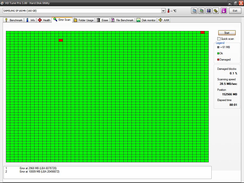

platte mit defekten sektoren
D-Viper
Juni 2007
327
hallo kann mir jemand damit helfen ???
Kommt drauf an.
Ist die Platte leer? Wenn ja, kann es evlt. schon helfen die Platte vollständig zur formatieren (bzw. die ERASE-Funktion von HD Tune zu verwenden).
Ist die Platte voll mit wichtigen Daten? -> Sichern
Was sagen die SMART-Werte (bei HEALTH)?
Mir sind damals genau drei dieser Samsung HDDs übern Jordan gegangen.
Kauf dir nen neue und rette deine Daten, solange die Platte noch geht.
Hör auf Hypocrisy und kauf dir eine neue.
Der Samsung Support würde jetzt ein Lowlevel Format mit HUTIL empfehlen aber lass dir eins gesagt sein, wenn die Fehler überhaupt weggehen werden sie auf jedenfall wieder kommen. ;)
ich würde erstmal versuchen zu formatieren.wenn die fehler nicht weg gehen,eine andere platte kaufen.
Klar - kann er machen. Die Frage ist nur, ob er auch "wichtige" Daten hat. :lol:
ja die platte is voll mit wichtigen daten, kann mann irgentwie sehen welches datein kaputt oder beschädigt sind ??
Spätestens beim Kopieren siehst du, welche Dateien betroffen sind. Wenn du viel Glück hast, sind es nicht beschriebene Bereiche.
Mach doch mal eine "Fehlerprüfung" der defekten Partition ...
erst einmal ohne "fehlerhafte sektoren suchen/wiederherstellen" ...
falls dateien defekt sind, sollte Dir das tools dieses anzeigen ...
Dann nochmal einen lauf mit "fehlerhafte sektoren suchen/wiederherstellen".
Falls defekte Sektoren wiederkommen, solltest über eine neue Festplatte nachdenken ...
Wie alt ist die platte ?
Die Platte ist locker fünf Jahre alt.
sichere die Daten und Formatiere sie mal empfelle Wipe Disk erst Formatieren (Standart) und dann einen Full Check heisst es im menü
Ist das der Deep scan von HDtune ?
Samsung HD sind schon überdurchsnitt viele kaputt gegangen !
Es gibt bei HD Repair programmen ,eine Funktion die defekte Sektoren,nicht mehr benutzt !?
Im zweifel HD austauschen !
