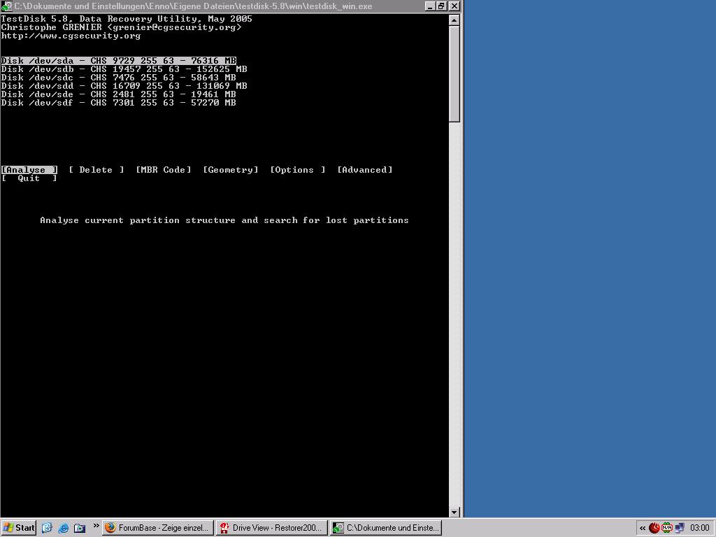

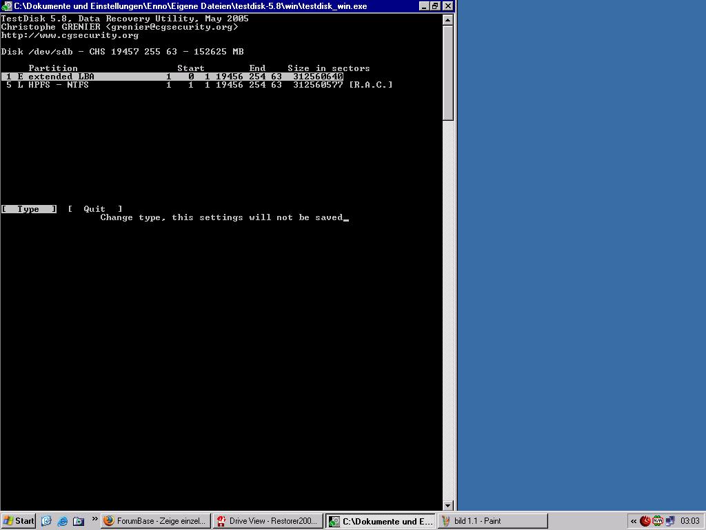

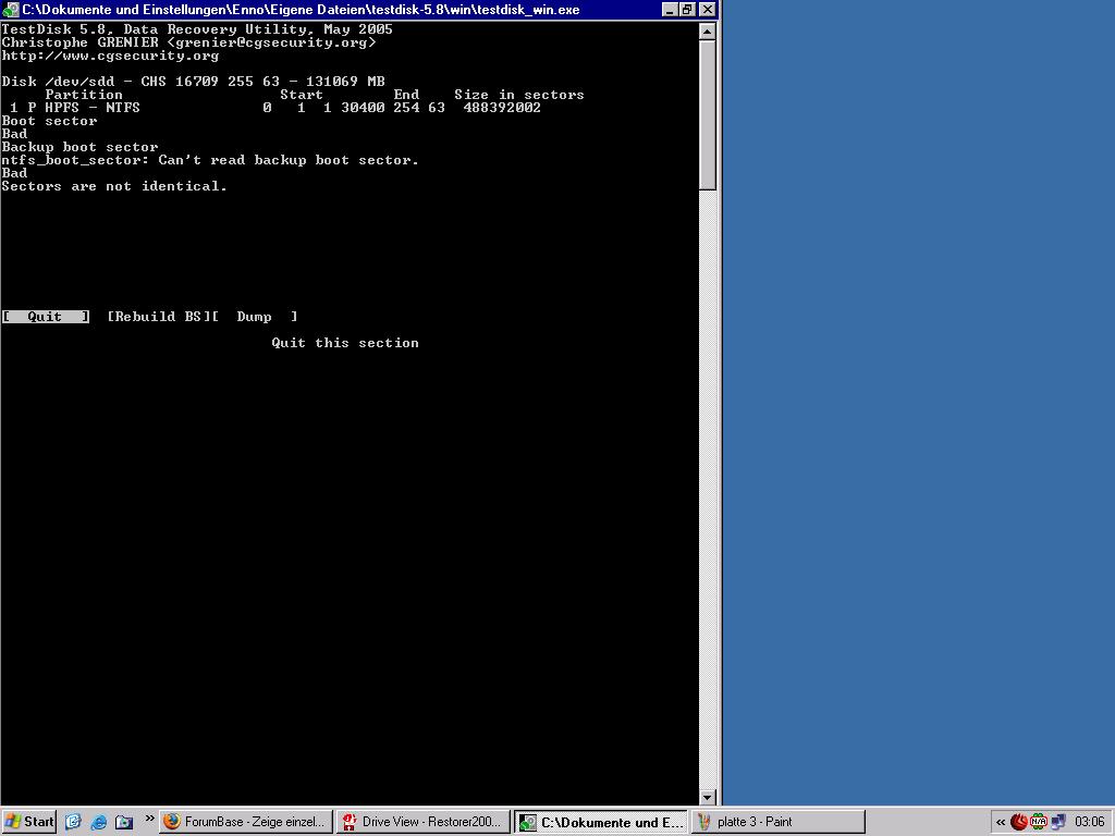

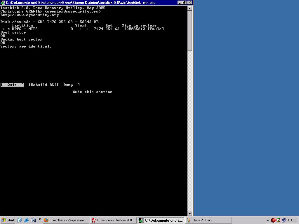

ich habe im ersten bild alle platten, und in den nachfolgenden jede einzelne noch einmal.
ob bei platte 4 nun es die ist um die es sich handelt weiß ich leider nicht. aber vielleicht erkennst du das ja

Ich habe mir deinen Fall angeschaut.
Auf deinem ersten Bild ist es deine 4 Platte.
Die wird im Moment nur mit ca. 130 GB (128 GB binär) erkannt.
Siehst du an den Wert 131069 MB.
Siehst du auch am letzten Bild, wo die Partition nicht auf die volle Länge erkannt wird.
Da steht Bootsektor (Partitionssektor) Bad und der Backupsektor kann nicht gelesen werden.
Also kein Wunder wenn die Festplatte zu klein angezeigt wird, fehlt der Rest der Partition und Daten.
Diagnose (Verdacht auf)!

Grund ist das zweite und dritte Bild.
Du hast noch eine 160 GB Festplatte im System die voll erkannt wird.

Auch kann der Backup-Sector nicht gelesen werden, weil die Festplatte jetzt im Moment zu klein ist.
Siehst du auch eindeutig an den Bild in Testdisk.
Die Festplatte hat im Moment 16709 Cylinder und deine Partition 30400 Cylinder.
Daher kann die auch nicht da sein.
Es kann ja auch nicht sein, daß die Partition 13691 Cyllinder mehr hat als die Festplatte.
