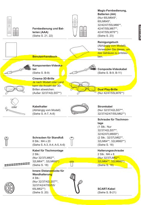

Gib dich mit dem Scart anschluss zufrieden. Aus einem Gelben Kabel der Playstation bekommst du kein Component video raus.
Bei deinem Fernseher müssten Adapter dabei gewesen sein. 3Fach Klinke auf Scart/RGB YPbPr (wie abgebildet)

@TE: du brauchst so einen Adapter wie von Zaptek (#4) gepostet, der sollte eigentlich beim TV dabei gewesen sein.

Die Adapter sollten eigentlich alle beim Fernseher beiliegen, dein Fernserher hat auch einen Scart anschluss.
Ein blick in die Bedienungsanleitung wäre nicht verkehrt, weil da steht nämlich alles drin.

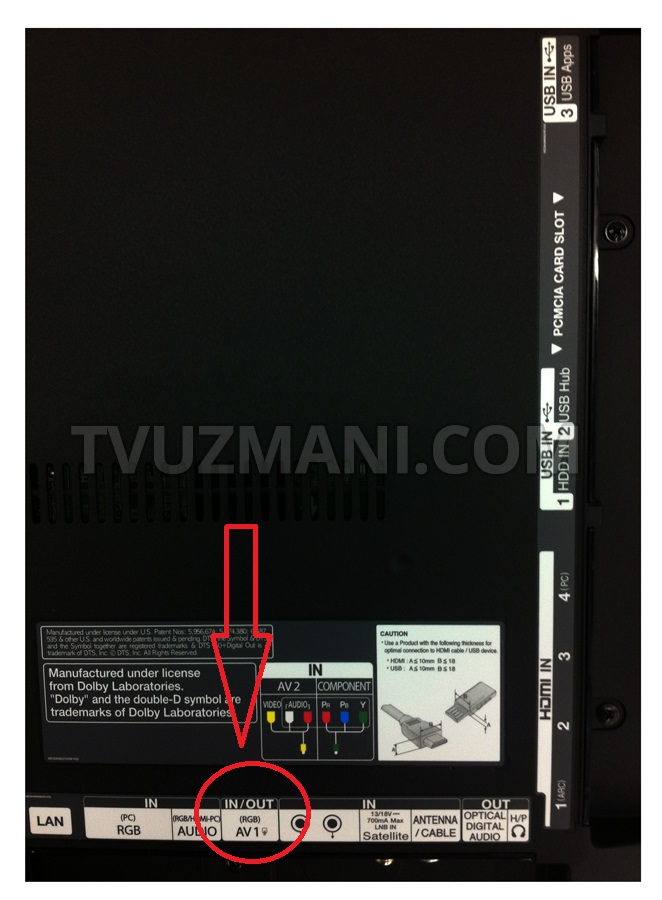

Leute mir gehts in erster Linie nicht um die Auflösung, die ist mir wurscht. Die Frage war, wie ich das Componente Kabel an den Fernseher anschließe. Es ist auch nebensächlich welche Funktionen das Kabel hat oder wie das ganze technisch funktioniert, interessiert mich nicht. Die Frage wurde mir beantwortet und dafür bedanke ich mich. An einer Diskussion (einer sagt dies, der andere das), ob das ganze mit dem Componente Kabel besser aussieht oder nicht bin ich nicht interessiert.
Wo ist hier der Scartkabel Anschluss?
Man möge ihn mir bitte zeigen.
http://tvuzmani.com/uploads/tv/351/gallery/orj/42lm640s-baglanti_72b3.jpg
So oder so bräucht ich einen Adapter und ich kaufe mir jetzt nicht nochmal ein Kabel um das ebenfalls adaptieren zu müssen. An vielen Stellen hieß es, für Smart TV ----> Componente Kabel, also gekauft.
Ob das ganze zum kotzen aussieht ist Empfindungssache, an Emulatoren bin ich nicht interessiert (Nostalgiker)
Der Scart-Anschluss ist bei deinem TV auch über Adapter realisiert (AV2) und beim Ton-Stecker vom Komponenten-Anschluss mit drauf. Einen Adapter brauchst du also auf jeden Fall, wenn du also das Komponenten-Kabel für die PS2 eh schon hast besorg dir den Komponenten Adapter für deinen TV (oder schau nochmal im Karton ob er da nicht irgendwo noch rumfliegt... der ist normalerweise mit dabei)
